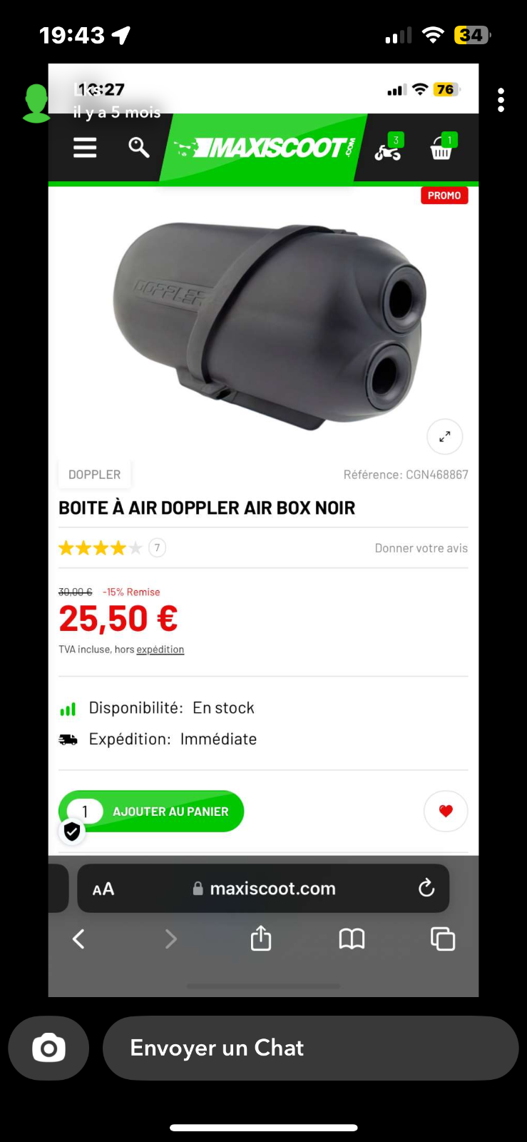

Bonjour j’ai un citystar 50 2t en réglage variateur malossi galet 6,2 et 6,9 en mélange, kit 70 top noir (fonte), vilebrequin carenzi, pot Touring, ressort d’embrayage rouge, ressort de poussée jaune et gicleur 94.(met avant j’avais des galet de 8 mélanger à des 4 il marchais bien mais il gueulait pour rien et le démarrage était vrm lent pour un kit 70)et j'ai une sorte de boîte à boîte à air de karting
je trouve le scooter ne marche pas comme y devrais marcher possible de m’aider a trouver les bon réglage car mon scooter cri beaucoup mais pas beaucoup de patate ça me travaille et du coup je viens ici pour me faire aider merci à vous !
