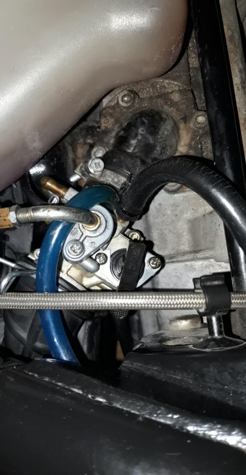

Avec une photo notamment l'emplacement du starter je pourrais étudier la question
il y a 16 minutes, Bader a dit :
Oui
Plus du nettoyant carburateur et un bon coup de soufflette.
Pas pour les modèles que je connais.
Voilà moi j'ai celui-ci comme quasiment tous les MBK Yamaha 50 cm3 2 temps.

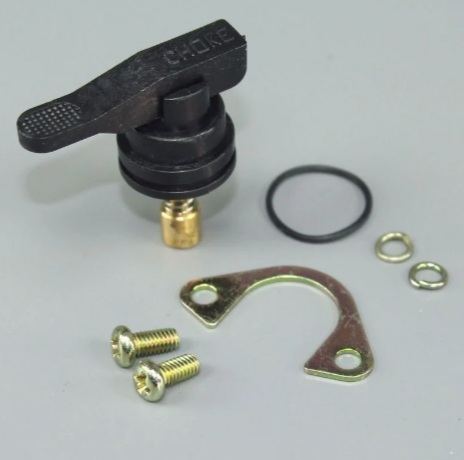

Remplacer le starter automatique  Gurtner par un starter à tirette de chez Dell ortho tu crois que ça marche ? Franchement je le pose dessus et après je touche plus il tourne tous les jours ce scooter c'est juste pour le condamné quoi20241124_195658.jpg.8a3b5108c4326fde9e04f60671bb47ea.jpg20241124_195726.jpg.4ae912ca4faa293100b264bffa414f0d.jpg

Merci Fred , Dell'Orto et Gurtner c'est compatible d'après les photos que j'ai posté ?

je ne sais pas trop si sa y vas je te dirais oui mais j'ai un doute
Apparemment si ,  faut prendre Starter manuel pour phva sur les sites  , j'ai essayé de mettre un starter automatique Gurtner sur un 175 phva  Dell'Orto hier soir et ça rentre après si ça fonctionne et ça fait le job ça j'ai pas testé

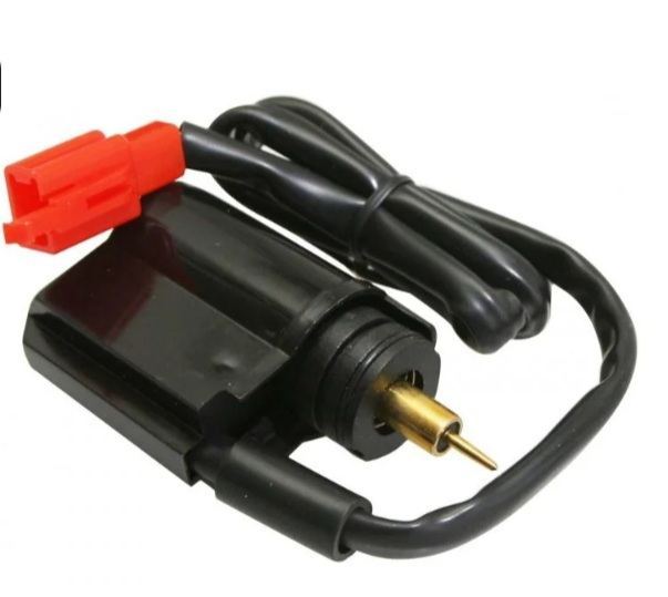

tu peux monter un starter polini ou st6 regarde sur le site maxisscoot il on les deux modele
Ok je vais voir ce soir , alors ça fonctionne du Dell'Orto sur Gurtner et ça fait le job , si je veux l'actionner faut passer la main en dessous c'est un peu le parcours du combattant mais j'ai pas d'autre solution pour le moment sinon je recommande un starter auto en neuf  et celui que tu viens de me conseiller en même temps

Salut Fred , j'ai une question sur le starter automatique , comment il capte qu'il fait froid et se mets en route puis une fois le scooter chaud il se coupe ?
Pour moi Il y a une sonde dans le starter qui capte l'humidité  , la pointe au bout ? Ou une dérivation via le capteur de température qu'il y a sur la culasse qui donne les infos et transmet  au starter auto ?
Je sais pas j'aimerais comprendre .

Salut.
! FONCTIONNEMENT STARTER AUTOMATIQUE ! - Hexa Moto
  • Merci 1
Il y a 12 heures, fred82000 a dit :
la tu men demande un peu trop il te faudrais ouvrir celui que tu as de mort pour comprendre
J'ai regardé le lien que je viens de recevoir ici , je comprends mieux maintenant.
