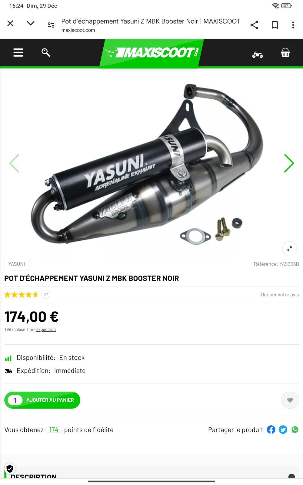

Pour 20e de plus tu as aussi bien en neuf,si tu restes en 50cc il ira très bien. Ajoute un gicleur de 7pts au dessus de celui d'origine,une mousse de boîte à air malossi et des ressorts d'embrayage malossi blanc et ton scoot pourra monter sur les murs,une transition d'ovetto en plus t'apportera de la pointe
Screenshot_2024-12-29-16-24-55-646_com.android.chrome.jpg.8b4a849ca0448c871a76fc17d3857d73.jpg

Il y a 20 heures, Max Blackbird a dit :

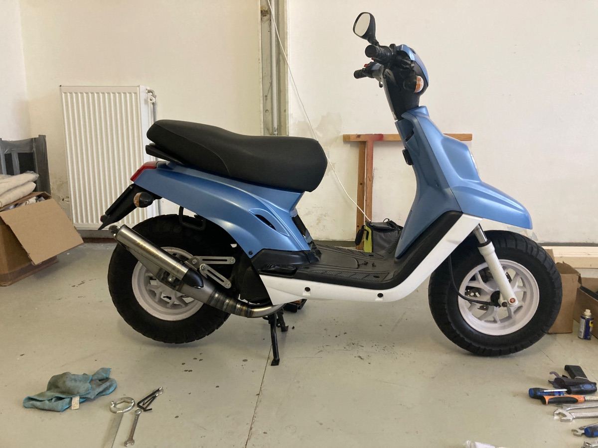

Pot reçu! Et galets 4g aussi, merci Alain
Je vais faire le montage cette semaine.

Alors!
Un petit compte rendu si jamais ça vous intéresse et j’ai des questions!
Test avec le
> le giannelli rekord
>Galet dmp pas cher 4gr
>Gicleur 76 mezoly
>Ressort poussé assez dur je trouve (vert sombre, plus dur que malossi blanc) je sais ps lequel malheureusement). Ca pourrait être un malossi vert +60% au vu de la couleur.
>Ressort Embrayages même couleur
>Mousse malossi neuve graissée sur BAA origine
Le test:
Peut être un petit creux entre 0 et 10km/h Est-ce que c’est la faute du pot ou des galets?
mais après 10/15kmh ça pousse!
Rien à voir avec le pot origine. C’est vraiment autre chose, ça fait plaisir. Il pousse encore après, genre deuxième poussée vers genre 50kmh
Il monte jusqu’à 65 super rapidement
Trop bonne reprise en mi Régime et même en haut régime, incomparable par rapport à pot origine
Coté pointe j’ai juste fait un essai de nuit ce soir dos penché il m’a fait un 73 ou 74km (je faisais 68km avec pot origine), compteur scoot.
Mais je dois tester encore demain avant tout changement sur une ligne droite plus longue, je pense qu’il peut encore monter.
(Le compteur gps sur le tel me donne des résultats en dessous de 5kmh par ailleurs).
Des conseils s'il vous plaît? J’ai gagné 7km, j’aurais bien aimé optimiser les perfs au max.
J’ai des galets 4.8 malossi en réserve, est-ce que vous pensez que ça peut convenir mieux?
Est-ce que je fais d’autres test gicleurs? Ça broute pas, ps de trou à l’accélération, ça tient le ralenti sans aucun nouveaux réglages.
Merci beaucoup!!! Envoyez vos suggestions!
Ps: j’ai aussi pecho un Dell'Orto 17.5 et un Polini hi speed que je vais monter bientôt mais je voulais d’abord voir ce que ça faisait de monter le pot et d’optimiser pour comprendre un peu mieux le bordel!
++Peut être que je vais monter le Dell'Orto 17.5 demain.
En galets je mets quoi avec le combo giannelli rekord? J'ai 4g, 4.8g, 5.4g et 6g en stock.
La flemmme de faire des essais, javoue.
Je pense commencer avec le gicleur 80 qui est sur le Dell'Orto en origine.
