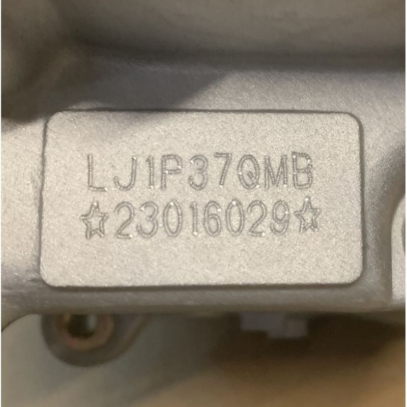

0 Orcal Arios Posté(e) le 28 février 2025 Auteur Signaler Posté(e) le 28 février 2025 Moteur sym car ce n'est pas le même que le 139qmb et que en me renseignant un peu sur internet j'ai vu qu'il avait même que le mien Sa serait un 137 qmb soit disant
0 boostycom Posté(e) le 28 février 2025 Signaler Posté(e) le 28 février 2025 (modifié) Pour être plus précis, c'est un moteur LJ1P37QMB (du fabriquant Longjia), c'est le même que le Sym, c'est ça : https://www.boostycom.fr/moteur-xs1p37qma-sym/2925-moteur-neuf-complet-xs1p37qma-sym-crox-orbit-2-fiddle-3-peugeot-speedfight-50-4t.html tu dois le voir sur ton carter gauche : Modifié le 28 février 2025 par boostycom

0 boostycom Posté(e) le 28 février 2025 Signaler Posté(e) le 28 février 2025 Non, pas du tout, dans la première page, je disais déjà que c'était le moteur du Sym. Le 31/01/2025 à 18:16, boostycom a dit : Ton scooter a le même moteur que le Sym orbit 2 50 4T, soit le XS1P37QMA Les variateurs de scooter Chinois habituels ne sont pas compatibles (139QMB) moi j'ai uniquement le Malossi : https://www.boostycom.fr/pieces-50cc-4t/2828-variateur-malossi-multivar-2000-pour-sym-crox-orbit-2-et-3-peugeot-tweet-50.html Après quand je regarde les avis clients sur mon site ça à l'air pas mal Sinon comme le conseille Alain, cherche le Polini Hi-speed pour Sym orbit 2 50 4T Mais avec le cdi toujours bridé, tu risques d'être fort déçu.
0 Orcal Arios Posté(e) le 28 février 2025 Auteur Signaler Posté(e) le 28 février 2025 Ha oui c'est vrai mais je n'ai plus les anciens messages, donc le malossi serait idéal pour mon scooter alors?mais sur le message que tu as repris tu parle du moteur X1p37... Et tu parle du moteur J1p37.. excuse moi je mis connais pas du tout en moteur scooter tout sa mais là tu m'a perdu.Enfin je me débrouille un peu mais a ce point la
0 boostycom Posté(e) le 28 février 2025 Signaler Posté(e) le 28 février 2025 C'est le même moteur LJ1P37QMB = XS1P37QMA le premier c'est Longjia, le deuxième Sym En gros il faut trouver un variateur compatible Sym orbit 2 ou 3 mais attention dans les recherches, le Sym orbit était un 139QMB (version 1 du Sym orbit)
