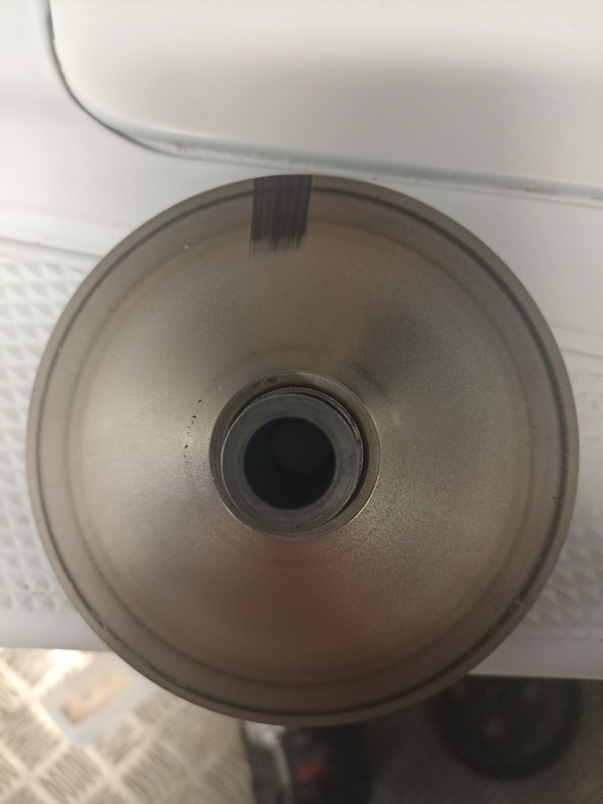

Pour toi quelles pièces sont incohérentes ? J'avais mis du 5g avant et ça marchais encore moins bien, pour le DD, on est a 0.35 comme j'ai pu voir sur youtube, je te met une photo du variateur pour que tu vois comment la courroie s'ouvre
Il y a 14 heures, Alain a dit :
On va dire que c'est une valeur sûre.
Il est vrai que sur ta configuration, je partirai plutôt sur le Malossi MHR:
Variateur Malossi MHR version 2005 MBK Booster | MAXISCOOT
Ou encore le Polini Evolution:
Variateur Polini Hi Speed Evolution D.13mm MBK Nitro / Aerox | MAXISCOOT
