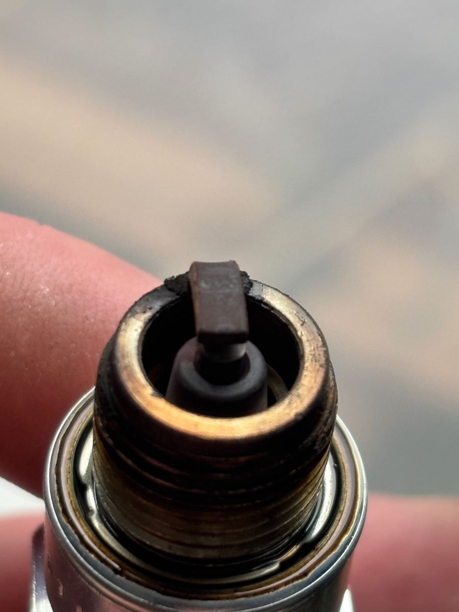

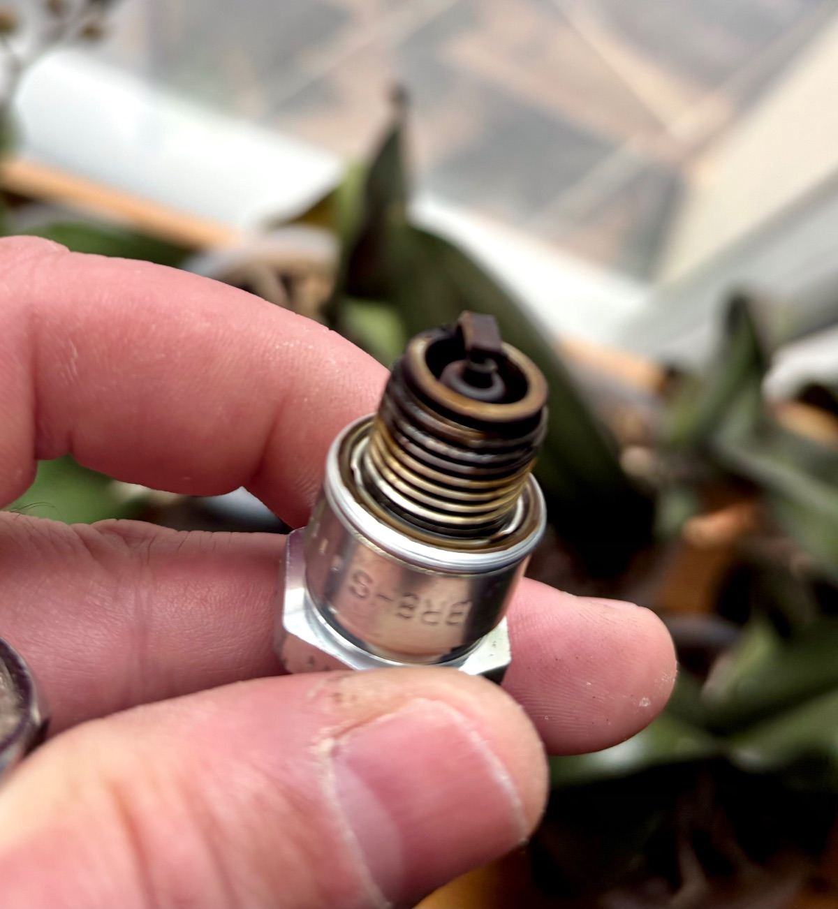

loicbouy Posté(e) le 23 février 2025 Signaler Posté(e) le 23 février 2025 Bonjour, je rencontre un problème avec mon bw’s , j’avais un kit 50 fonte polini ou je prenais les 90-95kmh mais celui ci a serrer.J’ai remplacer celui ci par un kit 50 Stage6 fonte et depuis impossible de prendre plus de 65 sur le plat et 72 en descente …. pour info j’ai un pot yanusi z ainsi que carburateur Dell'Orto 17,5 et boîte clapet malossi.ressort pousser malossi jaune et variateur calenzi 4,5g, cdi malossi j’ai tenter plusieurs réglages carburateur car sur kit polini j’étais en gicleur 90 et avec le Stage6 j’avais des trous a l’accélération j’ai monter gicleur 100 et 105 pas beaucoup mieux et la j’ai monter un 115 et plus de trou mais pas de pointe…. j’ai même essayer de descendre d’un cran l’aiguille et monter d’un cran voir sinca varie mais rien ne change… j’ai mi une bougie neuve , pas de mieux… il envoi fort au démarrage avec régime 8500tr/min et après il chute et ne dépasse pas au max 7400tr/min. j’ai essayer ressort pousser blanc malossi pas mieux, passer masselotte variateur en 4gr = plus de patate mais pointe pas meiux et essayer en 5gr il tire plus du tout et plus de pointe non plus. bref je suis perdu lol auriez vous une idee du problème? merci d’avance

jimmy@ Posté(e) le 25 février 2025 Signaler Posté(e) le 25 février 2025 salut , gicleur beaucoup trop gros pour un 17.5 (115 c'est pluto pour un bhbl 25) je pense + a une prise d'air . une prise d'air peut se masqué avec un gicleur plus gros mais ce n'est pas une solution , ça tournera pas top . ta bougie est trop sombre et indique que c'est trop riche en essence.
loicbouy Posté(e) le 25 février 2025 Auteur Signaler Posté(e) le 25 février 2025 il y a 37 minutes, jimmy@ a dit : salut , gicleur beaucoup trop gros pour un 17.5 (115 c'est pluto pour un bhbl 25) je pense + a une prise d'air . une prise d'air peut se masqué avec un gicleur plus gros mais ce n'est pas une solution , ça tournera pas top . ta bougie est trop sombre et indique que c'est trop riche en essence. Salut, quand tu dis prise d’air c'est entre carburateur et cylindre? Car aucune trace de fuite je pense que j’aurai une tavhe de gras si yavais une fuite non? et bizarre de prendre que 8500trmin max on devrait prendre les 10000 ?
