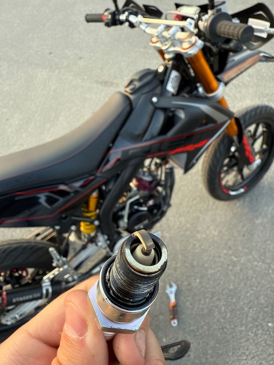

Bonjour à tous, j’ai fais un test aujourd’hui gicleur principal de 100 j’ai fais 2km qu’en pensez-vous ? Sachant que la bougie est neuve

pas assez rouler avec la moto pour coloré bien la bougie
et une culasse tu la re serre automatiquement après un premier démarrage et chauffe du moteur que ça se desserre toujours un peu
la je diré vue la fuite il faudra sûrement changer le joint

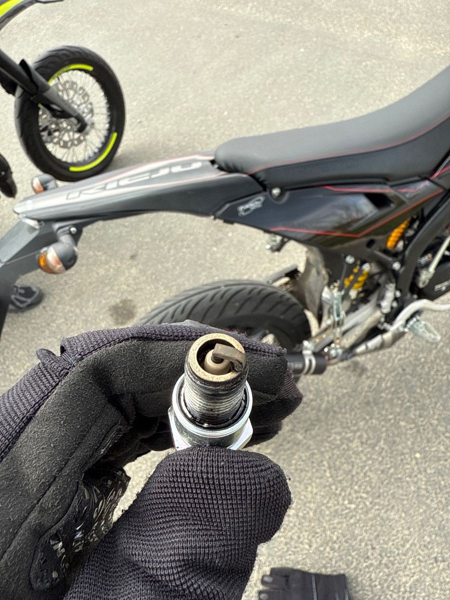

Salut merci pour ta réponse fred j’ai monté un gicleur de 105 roule à peu près 10-12km mit le gicleur de ralenti de 45 dévissé à 1 tour et demie depuis la position vissé et voici le résultat  qu’en penses tu ?
que tu prend une vieille bougie qui a déja bien rouler pour que ça se colore bien plus vite et tu sera si tu es bon ou pas

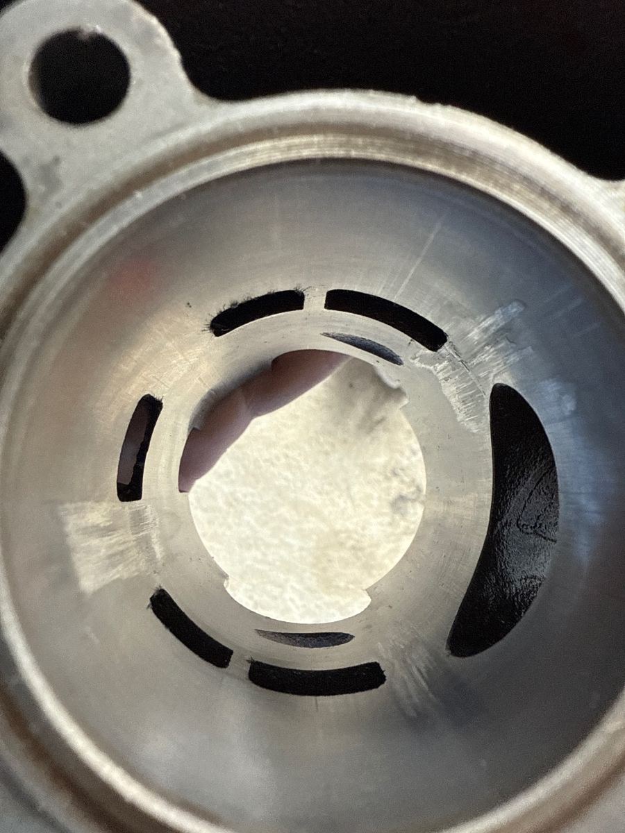

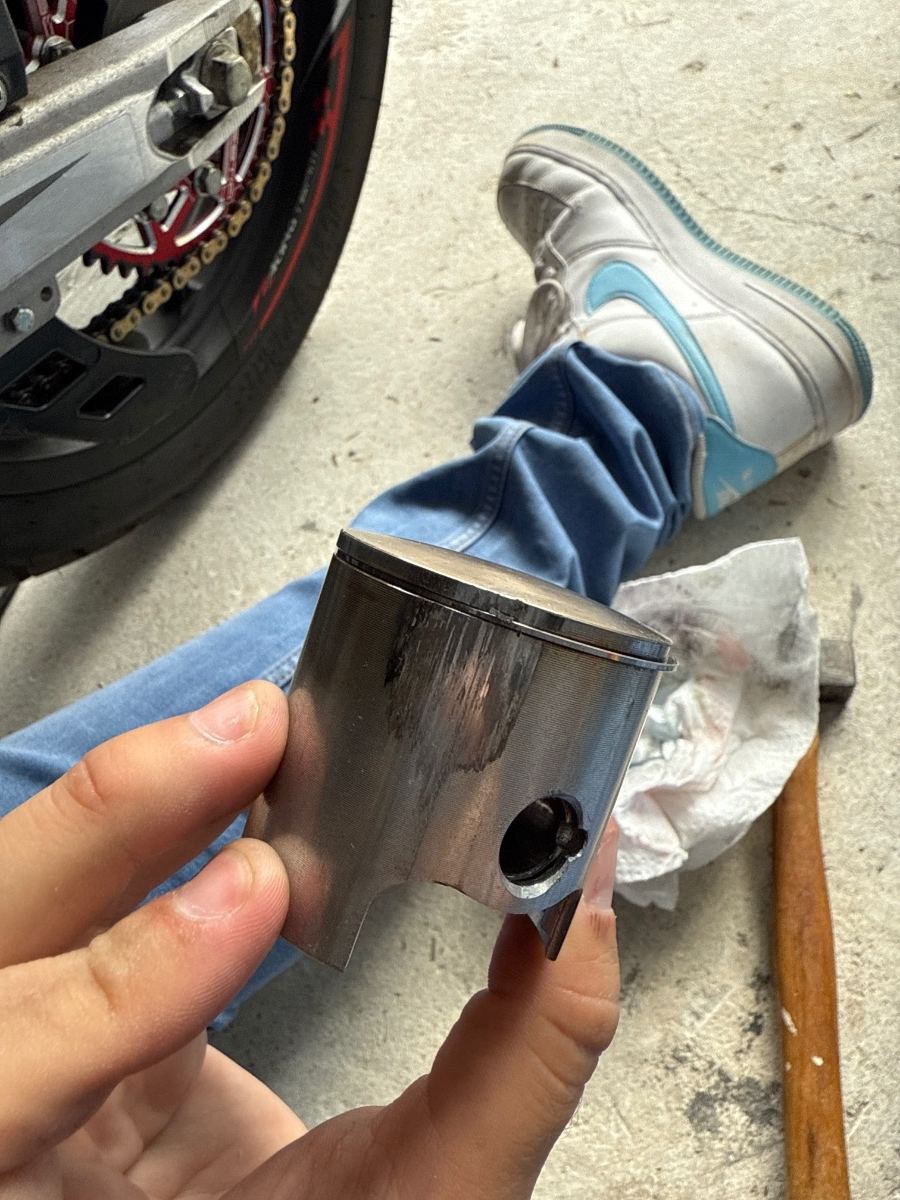

j’ai un gros problème j’ai fais mes 3 pleins d’essence à 3% d’huile donc la v’la le 4 eme pleins je décide de passer à 2.5% d’huile (je précise je ne me suis pas trompé dans le dosage) et la le drame je roule 5km environs et je sort dans un rond point petite accélération de 2-3 secondes à 10500 tours minutes et hop piston serré. J’étais en gicleur de ralenti de 45 et gicleur principal de 115 ma question est : est-ce que je peux récupérer le cylindre ? J’ai une seule petite rayure qui accroche un chouilla à l’ongle mais qui n’est absolument pas profonde. Si oui comment procéder ? Merci par avance pour vos réponses.
Oublié de précisé mais j’étais à 400km depuis le montage de mon cylindre

Pour le cylindre, il faudrait voir en passant un rodoir de cylindre à boules.
à mon avis, ton gicleur n'était pas assez gros...

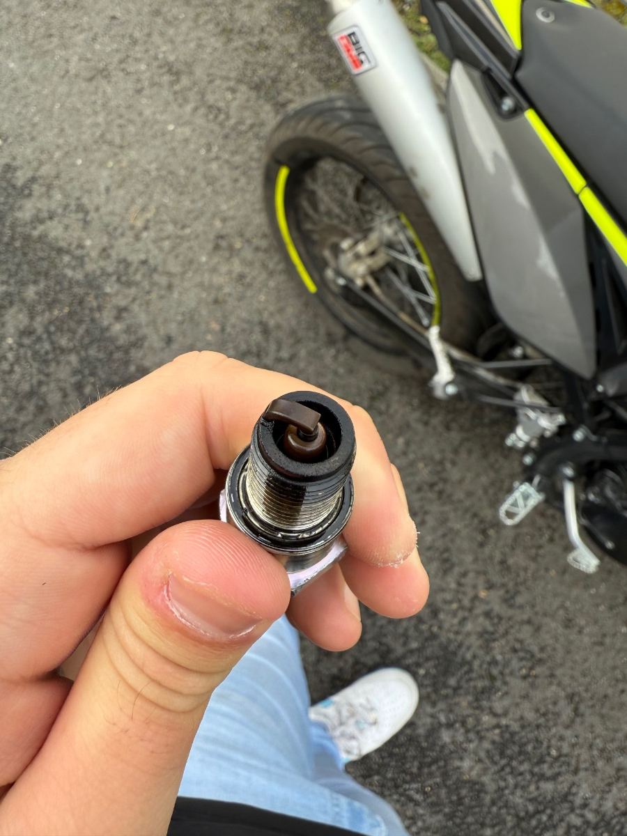

Bonjour, merci pour ta réponse @Alain tu penses que c’était pas assez gicleur de 115 ? Si oui quel gicleur me conseilles tu ? Je joins une photo de la bougie si besoin. Je précise la photo de la bougie est juste après avoir serré sur l’accélération. Merci par avance IMG_4985F31E-BDA4-4AE7-BEF1-C4E0760D25F3.jpeg.236fca993964bf068c2e0c9801b3c5d7.jpeg

ton cylindre doit pouvoir être rattrapable avec un coup de rodoir
ta bougie et bien foncer voir noire le réglage été pas trop mauvais presque bon mais la tu as fait une surchauffe du moteur
Bonjour, merci pour ta réponse,
c’est bizarre comment ai-je pu surchauffer ? La seule chose que j’ai fait c’est de passer de 3% d’huile à 2.5% donc je dois faire quoi pour éviter le problème et ne plus avoir de surchauffe ?
merci d’avance
Car certains descende même à 2% d’huile donc c’est pour ça que je m’interroge sur le faite d’avoir serré à 2.5% d’huile et que tu me dises que la bougie est bonne…. s'il vous plaît je suis perdu :(
