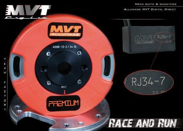

 Les mvt équipés des boîtiers :
RJ34-3/4/5 se calent à 1.5mm pour les courses 40 (origine) et 1.35mm pour les course 44/45.
Les DD équipés des boîtiers RJ34-6/7/8 se calent à 0.4mm pour les courses 40 (origine) et 0.35mm pour les course 44/45.
