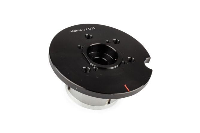

jimmy@ Posté(e) le 9 juin 2025 Signaler Posté(e) le 9 juin 2025 le mvt dd a un rotor en alu très léger , moins d'inertie que la lourde cloche de serie , ce qui empeche de prendre + de tr/mn. monte une plaque d'inertie type st6 entre ton rotor et la volute. ça rejoute du poids
Omouette Posté(e) le 9 juin 2025 Auteur Signaler Posté(e) le 9 juin 2025 à l’instant, jimmy@ a dit : le mvt dd a un rotor en alu très léger , moins d'inertie que la lourde cloche de serie , ce qui empeche de prendre + de tr/mn. monte une plaque d'inertie type st6 entre ton rotor et la volute. ça rejoute du poids Puisque j'ai un model à air mon rotor est directement fourni avec une plaque d'inertie pour installer la volute de refroidissement
fred82000 Posté(e) le 9 juin 2025 Signaler Posté(e) le 9 juin 2025 javais oublier que lange de la courroie y joue aussi bon regarde tout sa teste le ressort dit et on verra quoi faire si pas bon
jimmy@ Posté(e) le 9 juin 2025 Signaler Posté(e) le 9 juin 2025 il y a 8 minutes, Omouette a dit : Puisque j'ai un model à air mon rotor est directement fourni avec une plaque d'inertie pour installer la volute de refroidissement elle ne suffi peut-être pas.
Omouette Posté(e) le 9 juin 2025 Auteur Signaler Posté(e) le 9 juin 2025 il y a 3 minutes, fred82000 a dit : javais oublier que lange de la courroie y joue aussi bon regarde tout sa teste le ressort dit et on verra quoi faire si pas bon Ok, du coup sûrement la semaine pro car le ressort est en rupture. à l’instant, jimmy@ a dit : elle ne suffi peut-être pas. Le problème c'est que la platine fait partie du rotor.
Omouette Posté(e) le 9 juin 2025 Auteur Signaler Posté(e) le 9 juin 2025 il y a 1 minute, jimmy@ a dit : tu peux la monter par dessut . C'est ça mon rotor, et la platine est assez lourde, le tout faisait ≈300g il y a 1 minute, Omouette a dit : C'est ça mon rotor, et la platine est assez lourde, le tout faisait ≈300g Plus les 150g de la volute, donc je suppose que c'est assez lourd pour l'inertie. Et le truc c'est que si je rajoute une platine par dessus je ne pourrais plus mettre ma volute sans que ça frotte mon cache allumage Mais merci quand même
