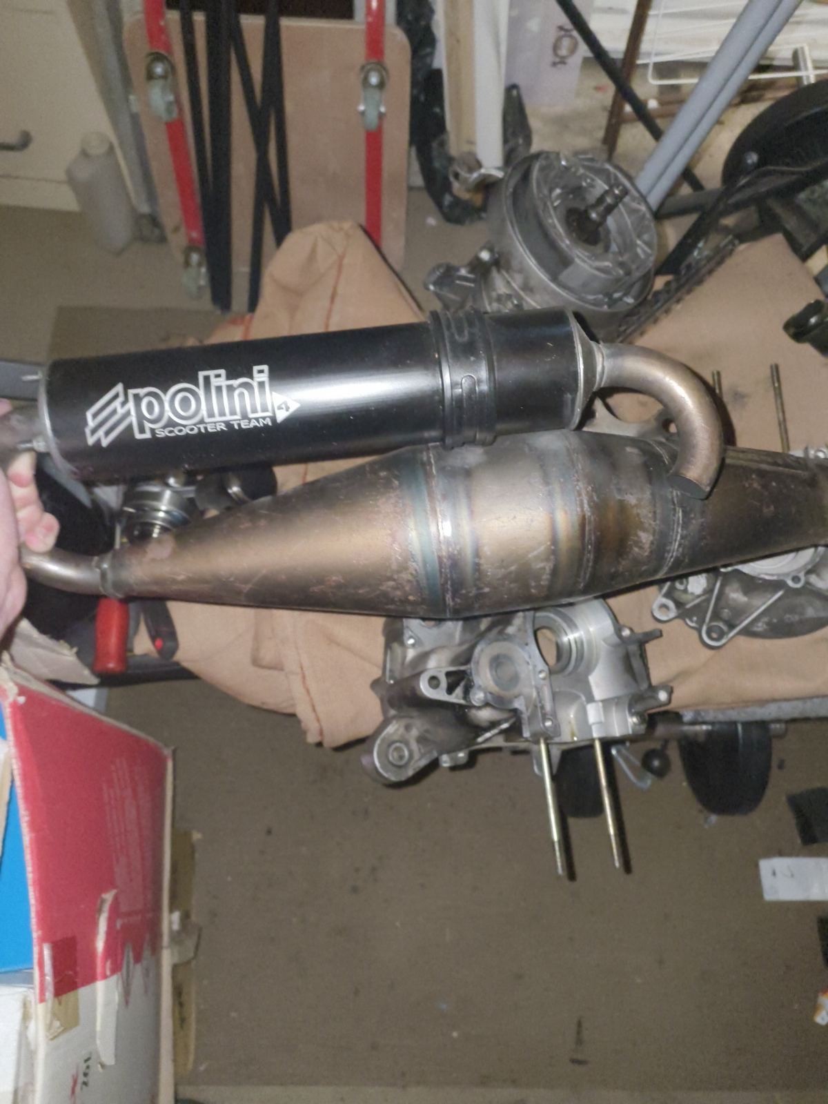

Omouette Posté(e) le 5 juillet 2025 Auteur Signaler Posté(e) le 5 juillet 2025 il y a 20 minutes, jimmy@ a dit : bon choix , c'est un bon kit , perfo et fiable , il te faudra un pot adapté (racing) roulement + spy neuf , pour le ressort de poussée faudra voir , les perfs ne sont âs les même qu'un fonte. peut-être un ressort violet malossi. pas d'intervention à faire sur le bm ni sur le kit. changement de segment tous les 2000 km et piston a 5000 km ça depend de ton utilisation, si tu roule trankil avec une poussé de temps en temps ça dure , si tu le pousse aux max constament ça dure moins longtemps , logique. Pour le pot je pense le changer mais seulement vers début 2026 donc garder au moins 5 mois celui que j'ai actuellement, cela pose un problème ? Pour l'utilisation ça sera plutôt tranquille avec de temps en temps des wheelings ( sur route fermée ), je n'ai en général pas besoin d'aller au dessus de 80 car je roule principalement pour aller travailler et sortie avec un pote pour wheel mais j'aime bien tirer un peu pour "décrasser". Pour le pot, tu me conseillerais quoi ? J'ai déjà eu un yasuni z et actuellement le polini team for race 4, donc j'aimerais passer sur du Stage6 pour tester. Je prendrai ce qui est le plus adapté à ce cylindre. Pour le ressort, j'avais prévu de prendre le Stage6 hard pour tester car j'ai déjà les deux plus petit.
jimmy@ Posté(e) le 5 juillet 2025 Signaler Posté(e) le 5 juillet 2025 (modifié) ton polini c'est soit un team soit un for race ce n'est pas les mêmes. si c'est le for race tu le garde . chez st6 le r1200 , ton z est limite mais tu peux roulé sans soucis quelque temps . je déconseil les weel , ça ruine les spy de fourche et les fixation de tous les carénage. pour ça il aurrais mieux valu un stunt , qui est fait pour , pas de carénage (très peut) et haut sur patte avec une grosse fourche. Modifié le 5 juillet 2025 par jimmy@
Omouette Posté(e) le 5 juillet 2025 Auteur Signaler Posté(e) le 5 juillet 2025 Du coup c'est le team. Après les wheel ce n'est pas tout le temps, c'est une fois de temps en temps. Ce que je veux c'est qu'il fonctionne fort sur la reprise et une bonne pointe genre 110/120
