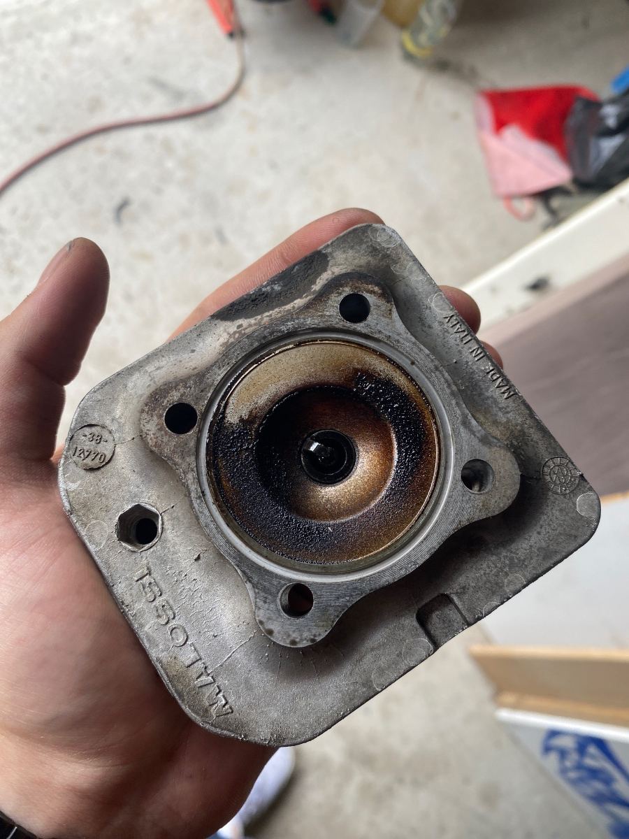

Nathalie Posté(e) le 11 juin 2025 Signaler Posté(e) le 11 juin 2025 Yo tout le monde, dites moi j’ai une galère sur mon booster, j’ai acheté un dd et suite à mon marge j’ai grillé le cdi due à mon fasceau très douteux, depuis j’ai repris un nouveau C.D.I. et j’ai que des retours de flamme. Donc si vous auriez une aide je suis grave chaud !! j'ai également tester plusieurs réglage carburateur mais toujours le même problème, j’ai des trous d’air je crois plus le fait qu’il cherche à caler. on dirait que la bougie ne fournie pas assez d’étincelle au point mort haut et que l’essence ne crame pas merci d’avance

Nathalie Posté(e) le 13 juin 2025 Auteur Signaler Posté(e) le 13 juin 2025 Et bien du coup update j’ai été de mauvaise fois il fallait que je me mette à 0.30 ça ne me fait plus de retour ou du moins jusqu’à maintenant j’ai pus commencer les réglages carburateur mais là j’ai retenter de le démarrer et paf un gros retour c’est produit donc bon à voir si c’est les réglage ou l’allumage En tout merci beaucoup à tous vous m’avez été du grande aide ! Avant même que jen vienne à ce poste haha ! J’hésite aussi à monter dans le calage voir si je n’aurais une meilleure perf
fred82000 Posté(e) le 13 juin 2025 Signaler Posté(e) le 13 juin 2025 fait gaffe que a trop jouer sur le réglage tu peux percer le piston
Nathalie Posté(e) le 14 juin 2025 Auteur Signaler Posté(e) le 14 juin 2025 Le réglage carburateur ou allumage ? Ce manque de calamine côté admission veut pas dire qu’il est trop riche en air ?
fred82000 Posté(e) le 15 juin 2025 Signaler Posté(e) le 15 juin 2025 bougie noire tu as un gicleur bien trop gros la voilà d'ous vienne tes souci
jimmy@ Posté(e) le 19 juin 2025 Signaler Posté(e) le 19 juin 2025 trop riche , baisse en gicleurs ou revois le réglage carburateur .
