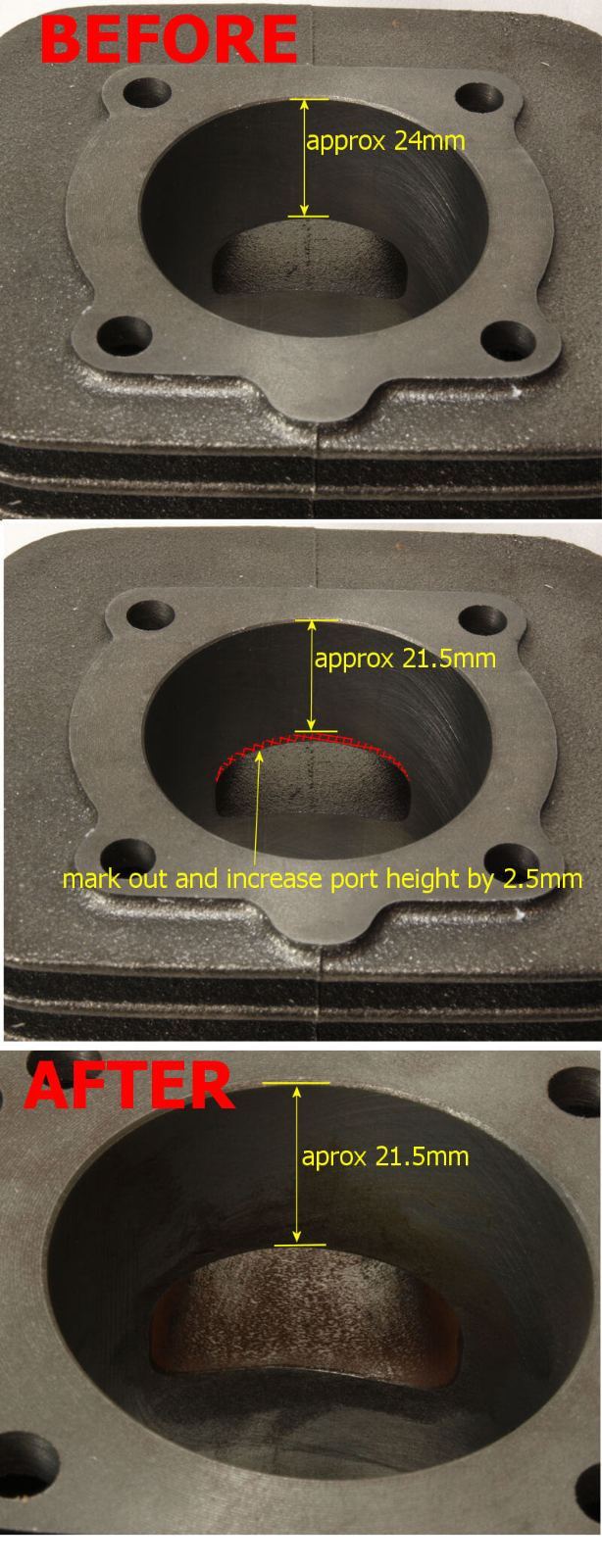

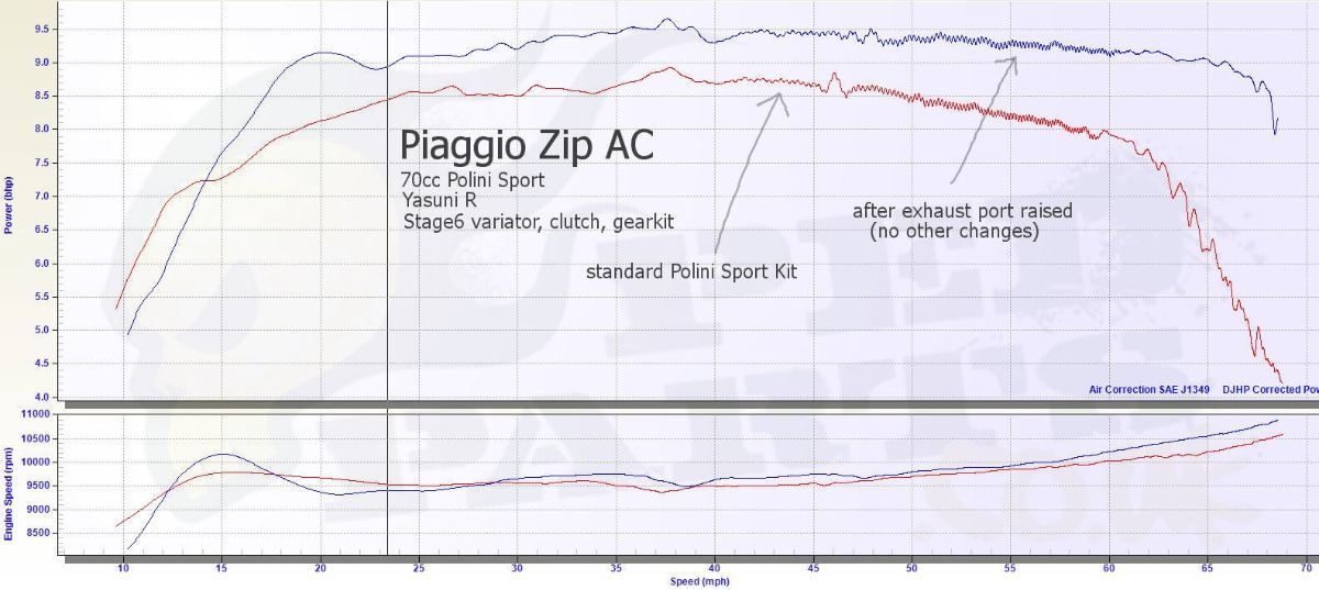

J’ai trouvé sur un blog anglais un tutoriel pour préparer un 70 cc Polini fonte. Les résultats sont vraiment intéressants, mais la préparation concerne un moteur Piaggio air.
Je sais que les moteurs Peugeot et Piaggio ont une conception relativement proche, mais je n’ai aucune idée des différences en ce qui concerne les cylindres et leur architecture.

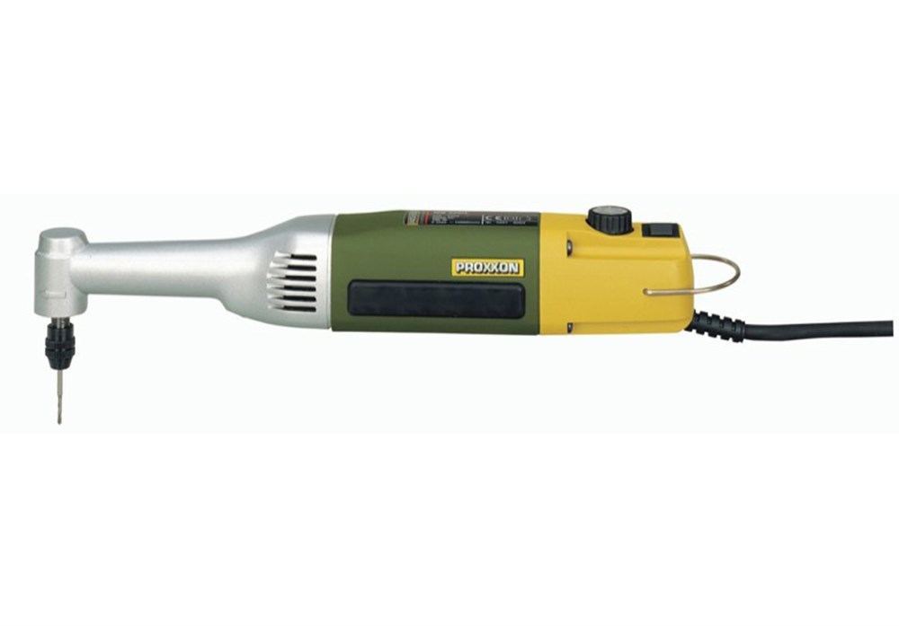

salut . travaillé que l'échappement ne fait pas gagné beaucoup , pour un reel gain il faut revoir les transfere d'admi et le balayage. il faut quant même qu'il ingere une certaine quantité de mélange gazeux . la fonte n'est pas facile a travaillé et il te faut un renvoie d'angle qui passe dans le cylindre ( le dremel ne passe pas dans nos petit cylindre ou il faut le modifier) tu peux le faire avec un renvoie proxon (en tof) ou un renvoie d'angle type dentiste (mais il te faut un compresseur d'air avec) . le plus simple est de changé le cylindre par un alu plus perfo .
