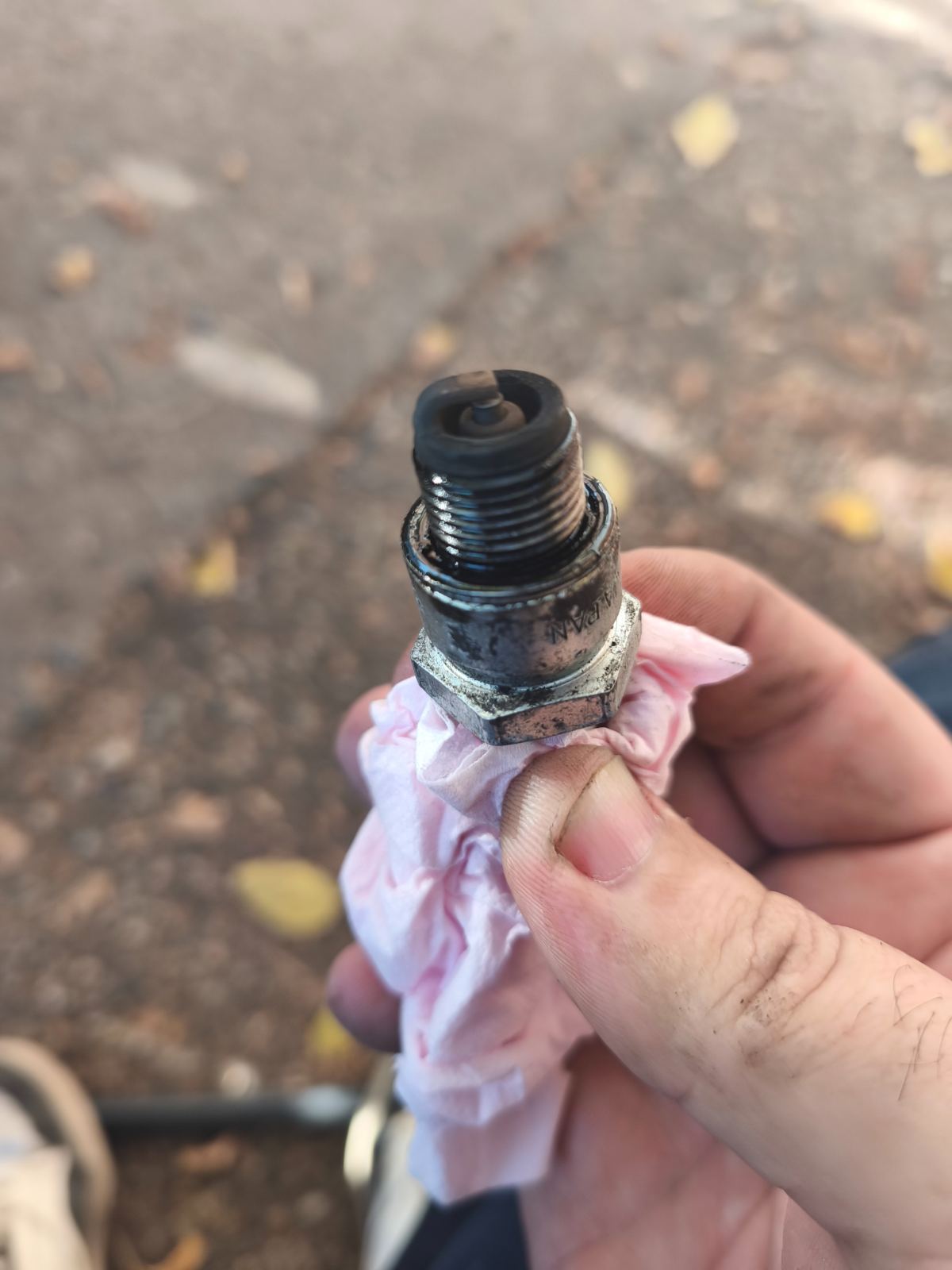

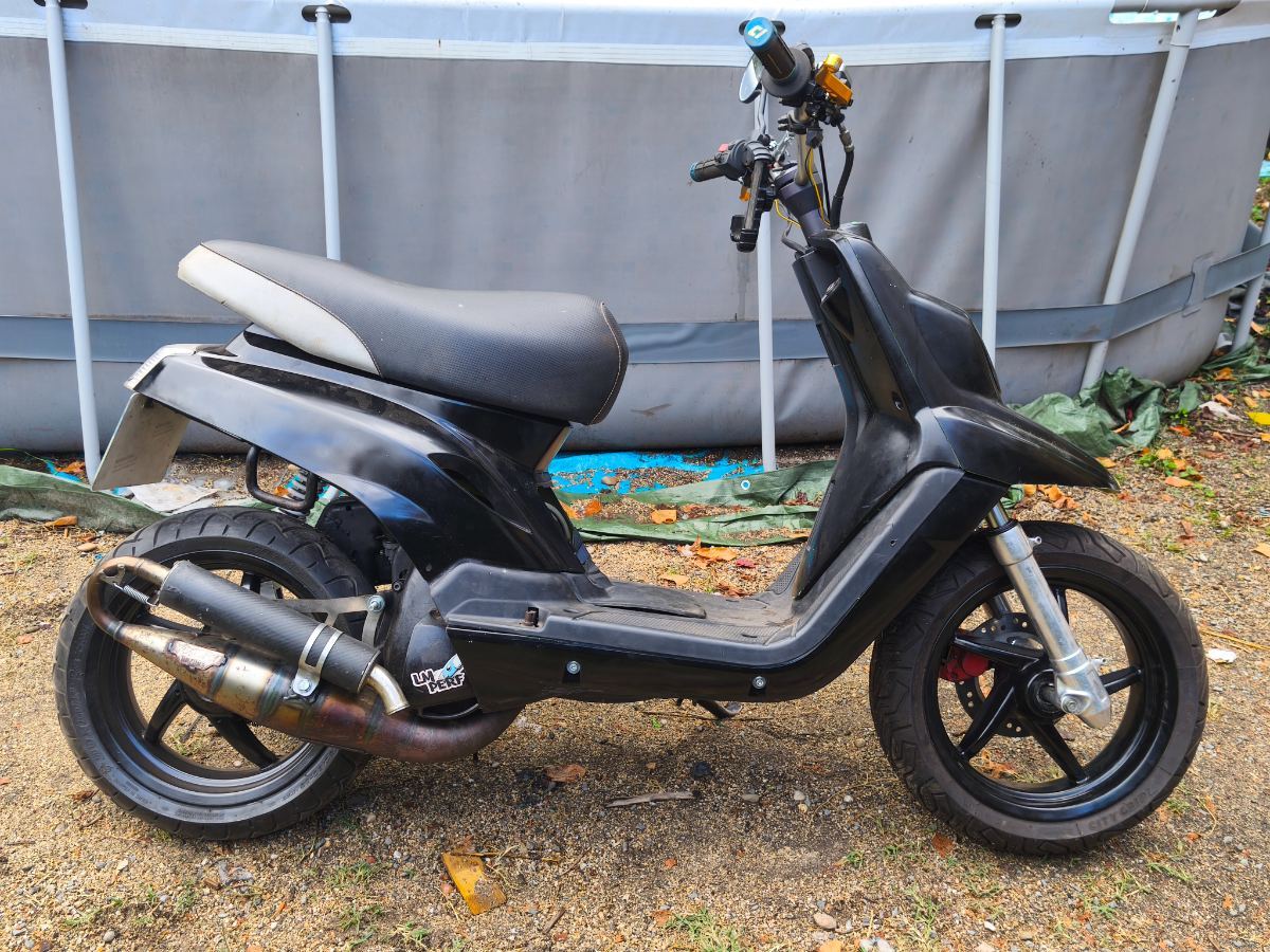

laykaps1733 Posté(e) le 26 octobre 2025 Signaler Posté(e) le 26 octobre 2025 Salut l'équipe je viens de récupérer un booster naked de 2008 . Je suis en plein réglage variation. Dessus il y a un kit 50 airsal alu variateur malossi galet 5.5g Embrayage malossi Full ressort jaune Pot yasuni c16 carburateur 17.5 bougie bien marron. Clapet malossi Le scoot à fond 60 kl/m j'ai essayé plus léger et plus lourd en galet rien ne change . Des idées merci

0 Alain Posté(e) le 26 octobre 2025 Signaler Posté(e) le 26 octobre 2025 Salutations. Pour commencer, le pot C16 n'est clairement pas adapté à l'Airsal 50, qui est un peu plus performant qu'un original, sans plus. Ensuite, la courroie monte jusqu'à quel point sur le variateur? Une courroie trop fine/usée fait perdre de la vitesse.
