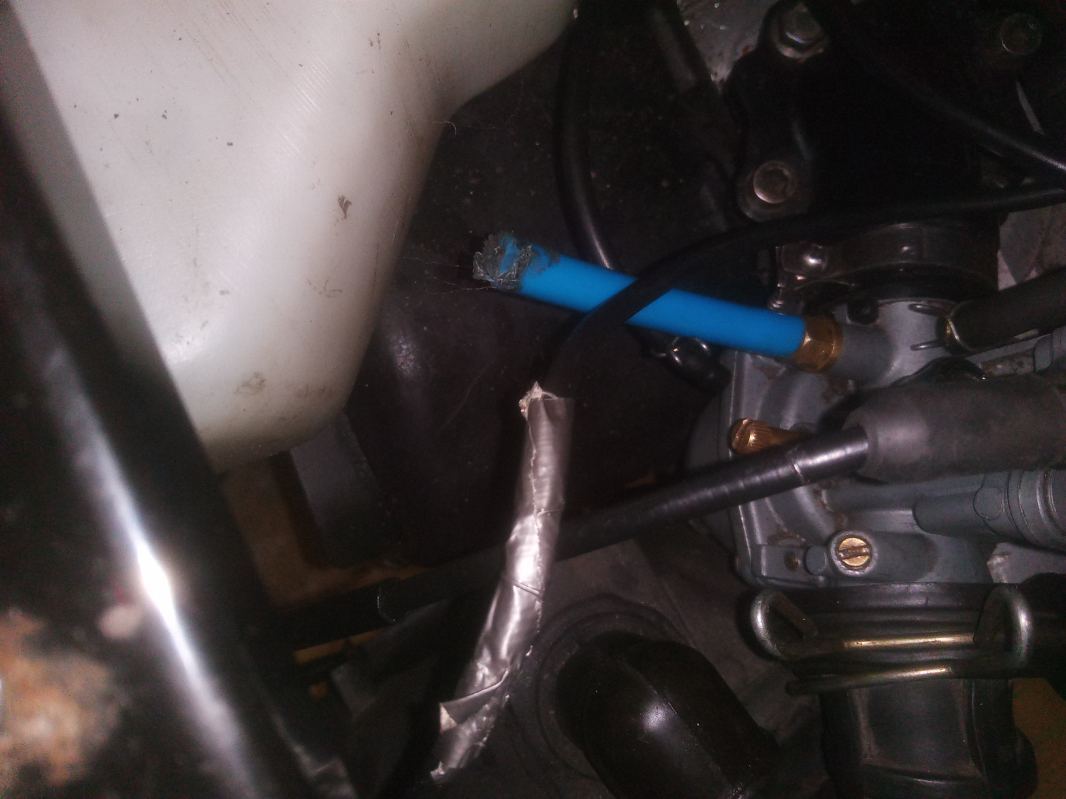

ah bon il faut coller le filet? pourtant ils disent de percer puis biensure aspirer la limaille puis tarauder et visser le filet puis casser lergot ils ne parlent pas de coller j'ai trouver le kit a 8eu sur ali express livraison compris le problème c long pour arriver par contre jcrois j'ai deregler mon carburateur tu voit quand je démarre ca acelere à fond obliger couper moteur direct je voudrais savoir quel est la visse de ralenti la ptite ou la grande? sur la foto que j'avais poster plus haut. la rayure je voulai dire même pas un demi centimetre par contre en profondeur tu peux rentrer longle quand même pour le moteur il démarre mais je sait pas comment re régler bien le carburateur pour pas qu'il accélère à fond j'ai limpression que ca change rien en devissant les deu visse richesse et ralenti -

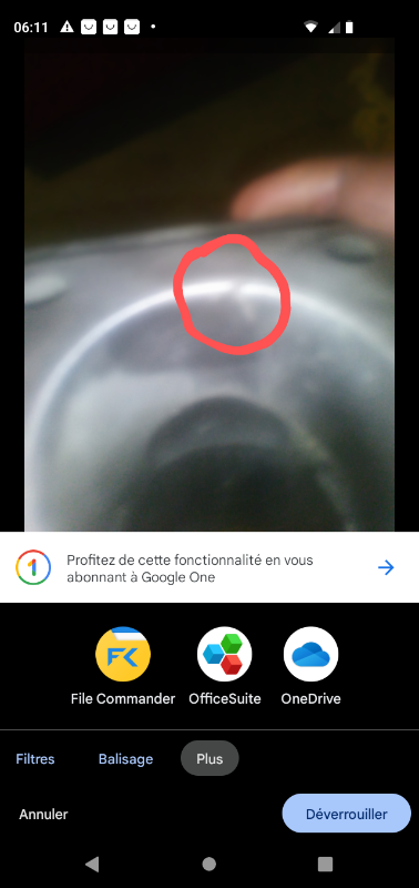

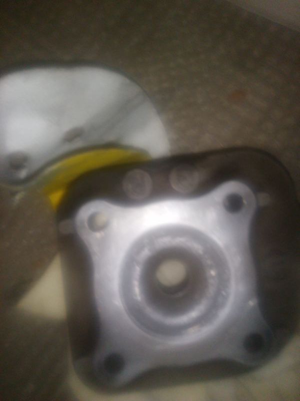

Salut alors j'ai pris une photo de la culasse c'est une rayure juste au bout sur même pas un demi mm de longueur ensuite le goujon n'est pas endommagé c'est le filet quand je l'avais sorti qui était resté dessus donc je pense que le mieux est d'acheter un kit avec filets rapportés de 7 et de poser un filet rapporté la culasse je l'ai pensé avec du papier fin mais j'ai pensé juste le bout du cylindre aussi j'ai pris en photo regarder ce que vous en pensez. Je ne veux pas rouler tant que ce n'est pas bien réparé j'ai racheté un piston neuf je sais que j'ai cassé juste à cause de la vis de goujon qui est tombé donc même en serrant fort avec un double et gros et avec du frein filet je suis sûr que ça refera la même chose donc je pense que j'ai pas le choix je dois acheter un kit filets rapportés percer et mettre le filet. Je possède déjà un coffret avec tous les taraudage mets le goujon sans fil est à l'intérieur ce n'est pas bon ça bouge à force de haut en bas. -

Bonjour je possède un ride race 2 temps c'est la quatrième fois que je casse le moteur là je me suis aperçu qu'il manquait une vis sur la culasse du fait qu'une tige se dévisser je ne comprends pas pourtant je la vis à fond et quand je mets la vis de la culasse sur 7 tiges elle tourne sur elle-même. Donc j'ai plusieurs questions s'il vous plaît première question est-ce que l'on peut rouler avec la culasse ou l'intérieur est un peu abîmé en fait comme le piston c'est égrainer au bout cela abîmé un peu le rond de la culasse l'endroit où le piston viens toucher je peux mettre une photo ensuite j'ai vérifié le cylindre il a juste une rayure de 3 mm ou 4 au bout je voulais savoir si on peut rouler avec en le poncant. Et pour finir je joins une photo de ma vis de richesse et de ralenti sur mon carburateur si quelqu'un connaît le réglage exact qu'il faut merci. -

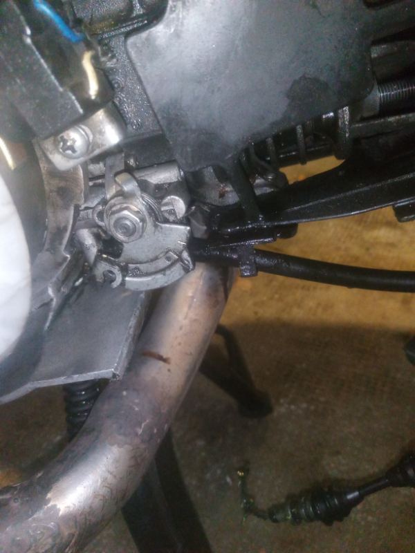

Voici la photo je pense que le ressort derrière falai faire un tour sur lui même pour que ça soit bien tendu car je lavai dévisser la pièce sur la pompe a huile ou le câble vient dessus car j'avais des soubresaut et le scooter marchai plus j'ai vu déjà l'antiparasite coulissant il tenait plus de plus le bout de la bougie est un peu manger à force donc je sait pas si kdoit changer aussi la bougie en tous cas c'est a cause de la pompe a huile que j'ai cassé moteur trois fois car la visse de purge laisse échapper de l'air et j'ai tester la pompe aucune goûté d'huile ne sort de la durite du carburateur donc je tourne au mélange pour l'instant et je suis encore en rodage. Je voudrais savoir si vous savez où trouver un collecteur pour ride race car j'arrive pas en trouver. Merci
