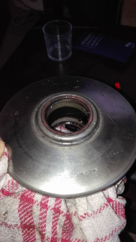

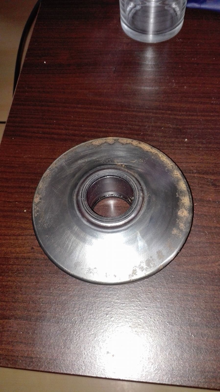

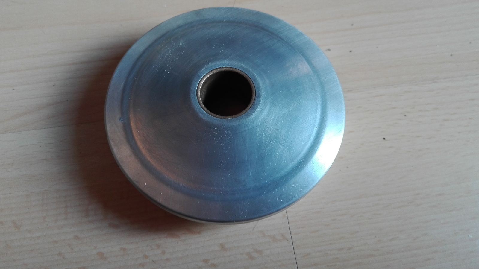

  12. Salut les amis
    Alors voilà j'ai vérifié par sécurité mon correcteur de couple et je découvre qu'il est pilier sur un coter. Donc je voudrais savoir si je peux mettre la parti la pour le ramplacer mes vu l'état a t'il un risque ?1471075318720-1959981184.jpg
    1. Eroan
      Eroan
      Salut, en gros tu veux remplacer avec celui sur la photo ?
    2. tomMpower
      tomMpower
      Exceptionnellement met un coup de papier a poncer a l'eau du 1000 ;) .
    3. beerus sama
      beerus sama
      @Eroan oui car celui-ci est mort sur la photo ont voie pas mes il est pilier sur certain endroit

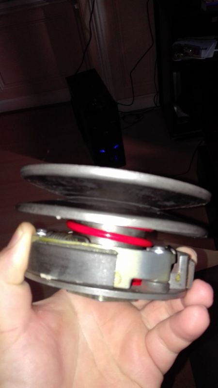

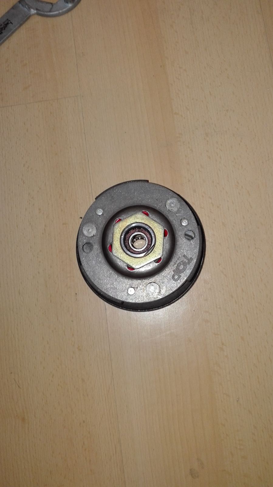

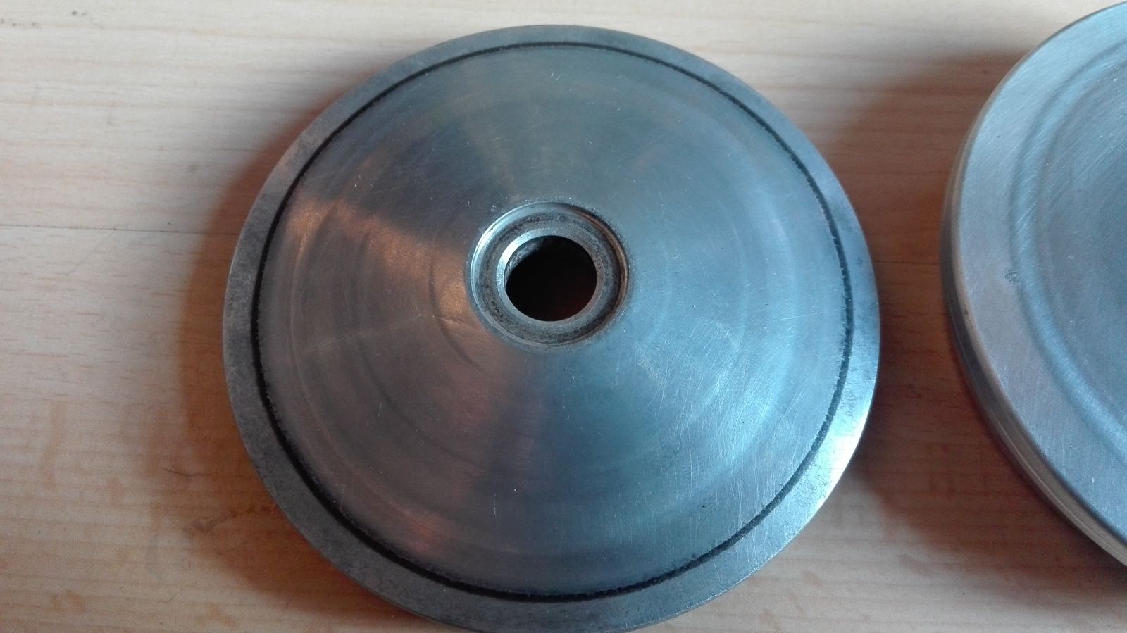

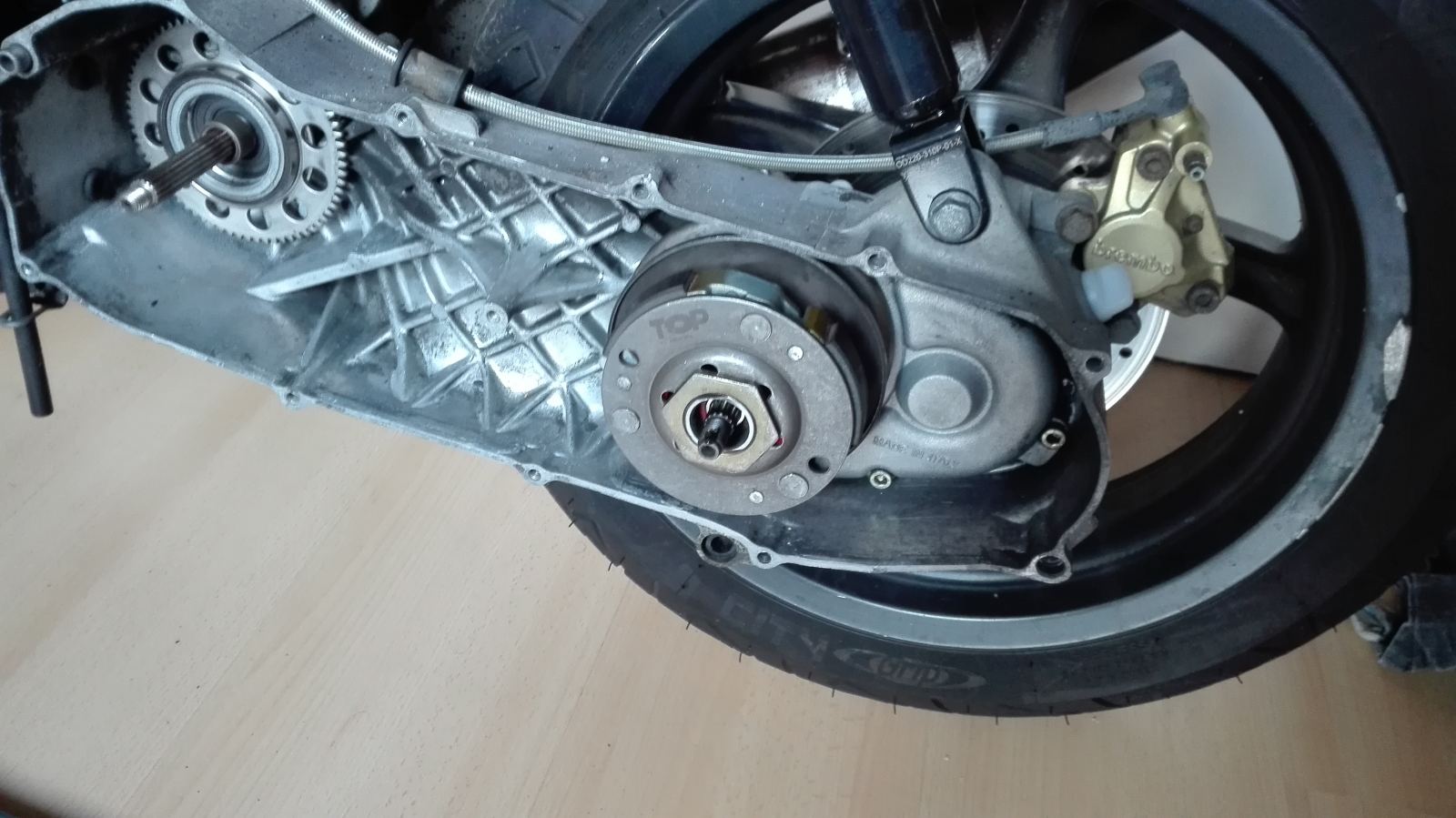

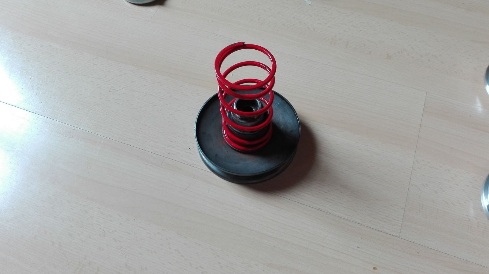

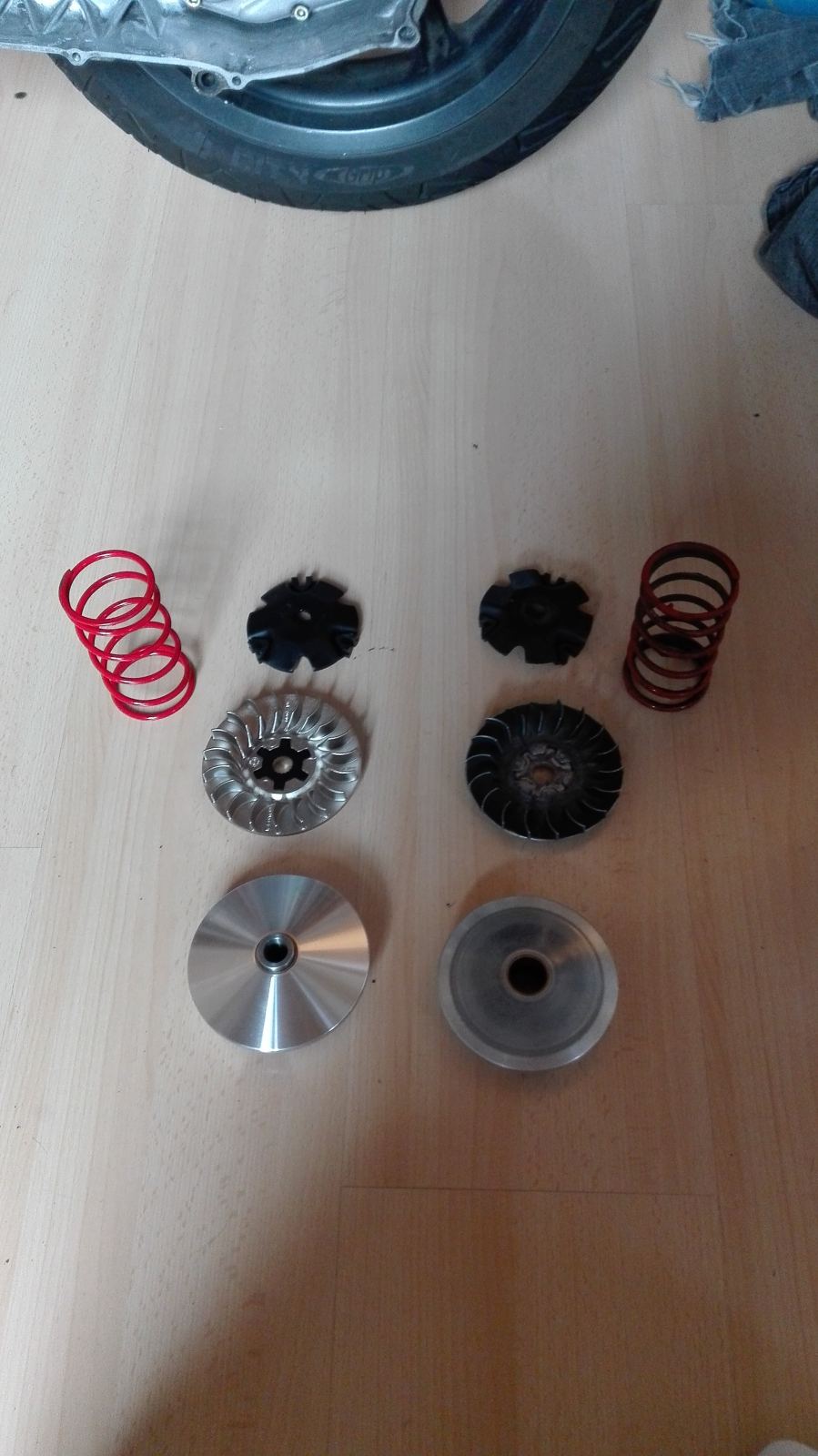

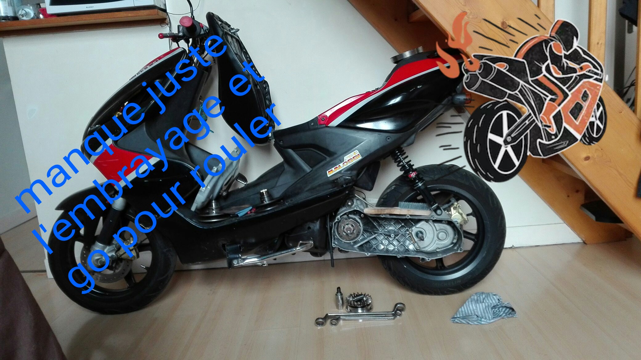

  13. salut les amis
    je partagè avec vous tous le remontage de mon Nitro ( alias beerus ) en photo ( deux photos de mon ancien variateur qui ma fais lâché deux courroie
    1. Afficher les commentaires précedents  30 en plus
    2. thierryt
      thierryt
      Tom tu as un action pres de chez toi !! (Calais) Lol j y est était le weekend dernier pour du nettoyant frein et lingette de nettoyage outil avant de partir
    3. tomMpower
      tomMpower
      Mdr 30km pour du nettoyant frein :D autant l'acheter a Norauto mdr mais bon ça fait un tour ^^ .
    4. thierryt
      thierryt
      ça fait une belle balade oui surtout en ce moment par contre vaut mieux les appler avant car les stock bouge énormément et les magasin sont toujours blinder .....
