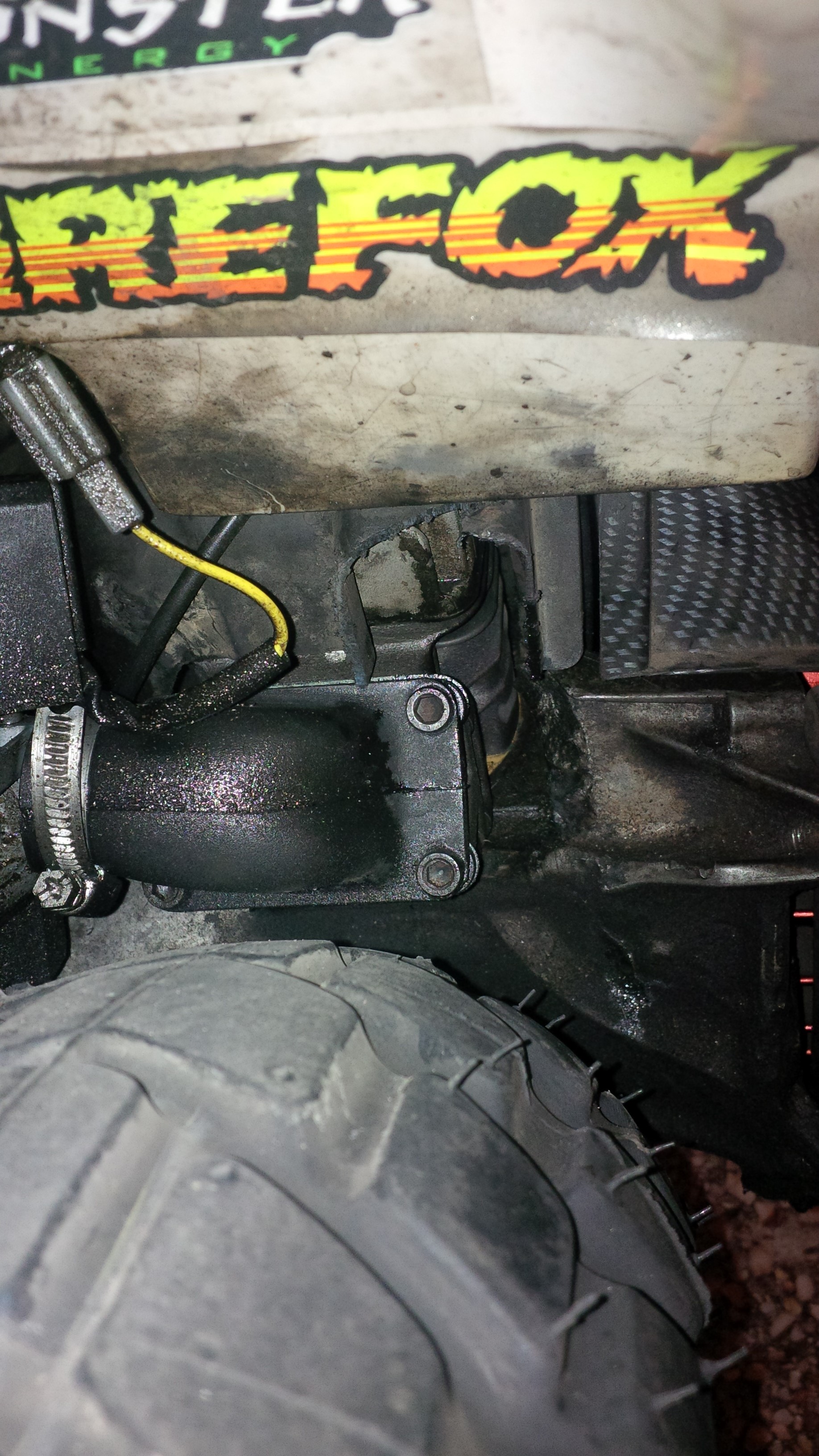

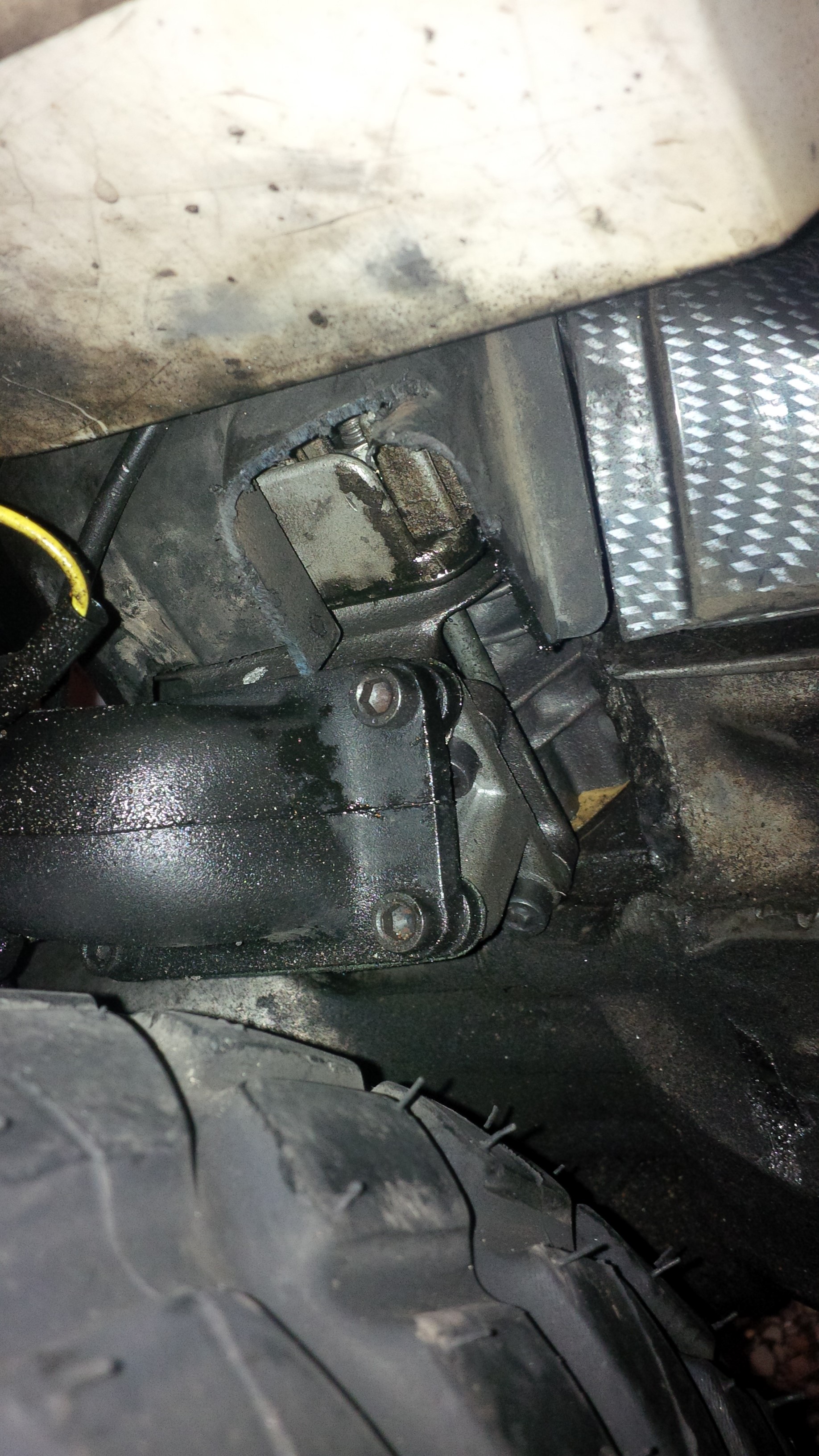

voilà le cache cylindre, est-ce que j'évite de rouler comme sa ou je peux me permettre de rouler doucement ou de courtes distances?? Sinon je crois qu'il est temps de laver (enfin après avoir mis le cache bien sur) Si je remets tous les joints a neufs pour éviter certaines fuites ou autre truc lié à sa je peux espéré que ma moto roule mieux ? Sinon la courroie Stage6 ira bien à ma variation ? -
