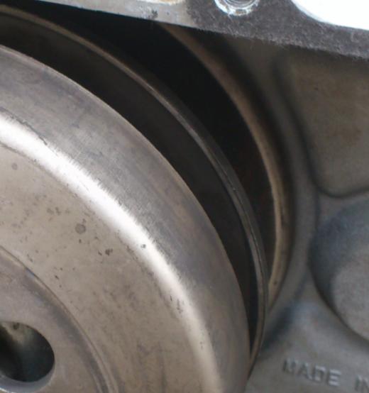

  9. JSP SCOOTER (tom67)
    scooter mbk - yamaha est ce normal
    ?sur la photo de mon correcteur? tu veux la photo de mon variateur aussi ? sur la photo de SON variateur il manque 10/15 km/h ^^ le mien (actuellement il reste 2mm) et mon variateur GP est 5mm plus grand que les PP "en plus" ^^ donc si je met un variateur pp elle efface TOUT :)

  17. JSP SCOOTER (tom67)
    ben ils sont là les 10 km/h qui manque :P tu as encore la bride sur le canon du variateur?? (grosse bague) SI "NON", fait aussi une photo de la courroie dans le correcteur une fois tout remonté et démarré, comme sa=
