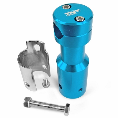

	  scooter peugeot Petite aide s'il vous plaît ( Ludix )Gueko a répondu à un(e) sujet de Gueko dans Diagnostic de panne Il faut parfois :p Même après avoir meler et essayer plusieurs technique 4h il aura fallut :) Je vais la mettre aux enchères si sa continue pour le prix de la potence la plus tenace *-* En tout cas meler de haut en bas de chaque côté, le haut couper droit pour faire une fente et écarter; mace, burrin et c'est bon x) J'aurais bien mis une photo mais c'est trop choquant là :siffle: Gueko.. :D
	  scooter peugeot Petite aide s'il vous plaît ( Ludix )Gueko a répondu à un(e) sujet de Gueko dans Diagnostic de panne Pour la potence, je vais la changer tout simplement et vu qu'elle ne sort pas je vais la meler j'en es marre :) Merci quand même pour l'aide :) Gueko..

	  scooter peugeot Petite aide s'il vous plaît ( Ludix )Gueko a répondu à un(e) sujet de Gueko dans Diagnostic de panne La non :s mais demain j'en posterais une si tu veux voir :) Toute les visses sont démonter sa j'peux te le dire :) j'imagine qu'elle droit ou être grippé ou qu'elle se fou d'ma gueule à m'voir galérer j'sais pas encore 8-) Vue qui fait nuit je vais abandonner pour ce soir :) demain espérons *-*
	  scooter peugeot Petite aide s'il vous plaît ( Ludix )Gueko a répondu à un(e) sujet de Gueko dans Diagnostic de panne Toi aussi tu trouve sa bizarre ? :) Moi je ne vois plus rien qui pourrait m'empêcher de l'enlever j'ai regarder sous tous les angles :)
	  scooter peugeot Petite aide s'il vous plaît ( Ludix )Gueko a répondu à un(e) sujet de Gueko dans Diagnostic de panne Mon scooter est complétement démonter donc aucun soucis par rapport à sa :) J'ai ma potence ( la tête qui tient le guidon ) Elle est démonter Ensuite j'ai une plaque métallique qui est autour de ma potence ( cacher par les carénage ) avec 2 visse une grosse qui traverse la potence avec une écrou et une plus petite visser dans la potence, ces 2 visses donc enlever avec la plaque métallique, de base plus rien ne devrait l'empêcher de venir mais rien n'y fait elle ne bouge pas d'un milimètre, elle n'est pas vissé ( pas de filetage ) mais bien juste emboîter sur la colonne de direction ( ma fourche quoi mdr ) donc je ne comprends pas du tout, je vais encore continuer de taper encore et encore en espérant qu'elle vienne un jour :siffle: Merci quand même :)
