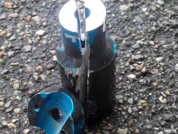

  17. Bleu anodisé mais bon on avait éssayer de la peindre en noir mais pour passer l'anodisation au papier à poncer bah pas très possible xd Bah nan j'ai juste faire de haut en bas de chaque côté c'est très réfléchis quand même xD Oui je pense pouvoir la vendre dans les 500 euros ça me rembourserais mes achats mdr 8-) J'crois que je vais l'encadrer *-*

  19. Voici comment enlever une potence qui vous résiste :) 20 euros aux enchères :P2 T'en dis quoi Lapin ? mdr
