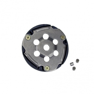

    D'accord merci, ça fait rien je ne me sert pas du démarrage électrique.

    bonjour j'ai un problème qui persiste et je ne trouve pas mon nitro et de 2006 et il vibre quand il et à fond comme des petits accouts donc poignée à fond en pinte sa vibre et des que je la relâche un peu il n'y plus aucunes vibration.. après j'ai enlevé l'embrayage du démarreur derrière le variateur donc je sais pas si cela viens de la. J'ai bien laisser l'entretoise sur le vilebrequin et il me reste la roue libre qui tourne avec le petit pignon du démarreur c'est tout. Les roulement et joint spy top perf de vilebrequin on 1000km transmission niquel (huile ipone neuve) correcteur de couple origine neuf embrayage origine neuf aussi ainsi que tous les ressort! cloche neuve! Donc voilà j’aimerais savoir si sa viens d'un trucs que j'ai pu enlever l'embrayage du démarreur derrière le variateur, car c'est très gênant, tout es bien serrer.. ps: photo de la pieces retire en bas.
