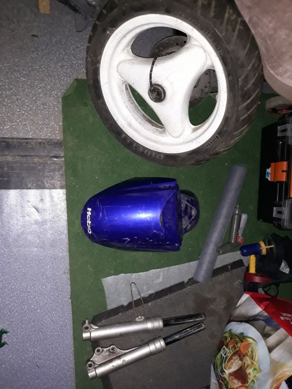

Non c 'est pas si compliqué , il faut dévissé la vis en bas du fourreau c 'est une clé allène .(ps: ça sera ma 1ère fois aussi , mais j'ai regardé pas mal de tutto et si des gens passe par ici et donne de bons conseilles ça pourrais être sympa aussi ) Tu pourra tiré sur le tube qui va sortir par le haut . (attention l'huile sortira avec ) Tu vides bien toutes l'huile , tu change le cache poussière et spi (je pense que vaut mieux repartir sur tout du neuf) tu remonte ton tube dans le fourreau . Pour le remplissage d'huile je pense que la meilleur solution c 'est la technique du 1er tutto . Ne pas oublié de bien nettoyé le tube qui rentre dans le fourreau et vérifier qu'il n'est pas abîmer (sinon risque de fuite si il y a des grosses rayures ou autres ) Par contre , je ne connais pas la contenance des fourreaux de néos ... ATTENTION il est aussi conseillé de faire joué un peu les canons dans leurs fourreau une fois l'huile mise pour enlever l'air qu'il pourrais y avoir avant de refermer . Tient voici quelques tutto : -

Le pneu sur la jante est lisse mais j'ai le disque et l'entretoise d'axe avec d'où il y a un élastique dessus pour la tenir . Sur un des fourreau il manque le cache poussière sinon ils sont complet et le garde boue bah c'est un garde boue lol pas de fissure ni rien .(toujours bon à prendre ) Je pense mettre de l'huile de fourche neuve et nouveau spi et cache poussière comme ça hop je les montes sur le neos . -

Slt, je n'ai encore rien fait sur le scoot , pas eu beaucoup de temps ... Par contre j'ai ete chercher canons de fourches , jante avant complète et garde boue avant gratos un gars qui donnais ça . Mais comme je suis correcte, je lui ai offert des trucs qui me prenais de la place pour rien Je posterai des photos et je pense le mois prochain passé commande ps: il fait super beau pour un mois de février ont à eu droit à des 18/20° trop bon ça -
