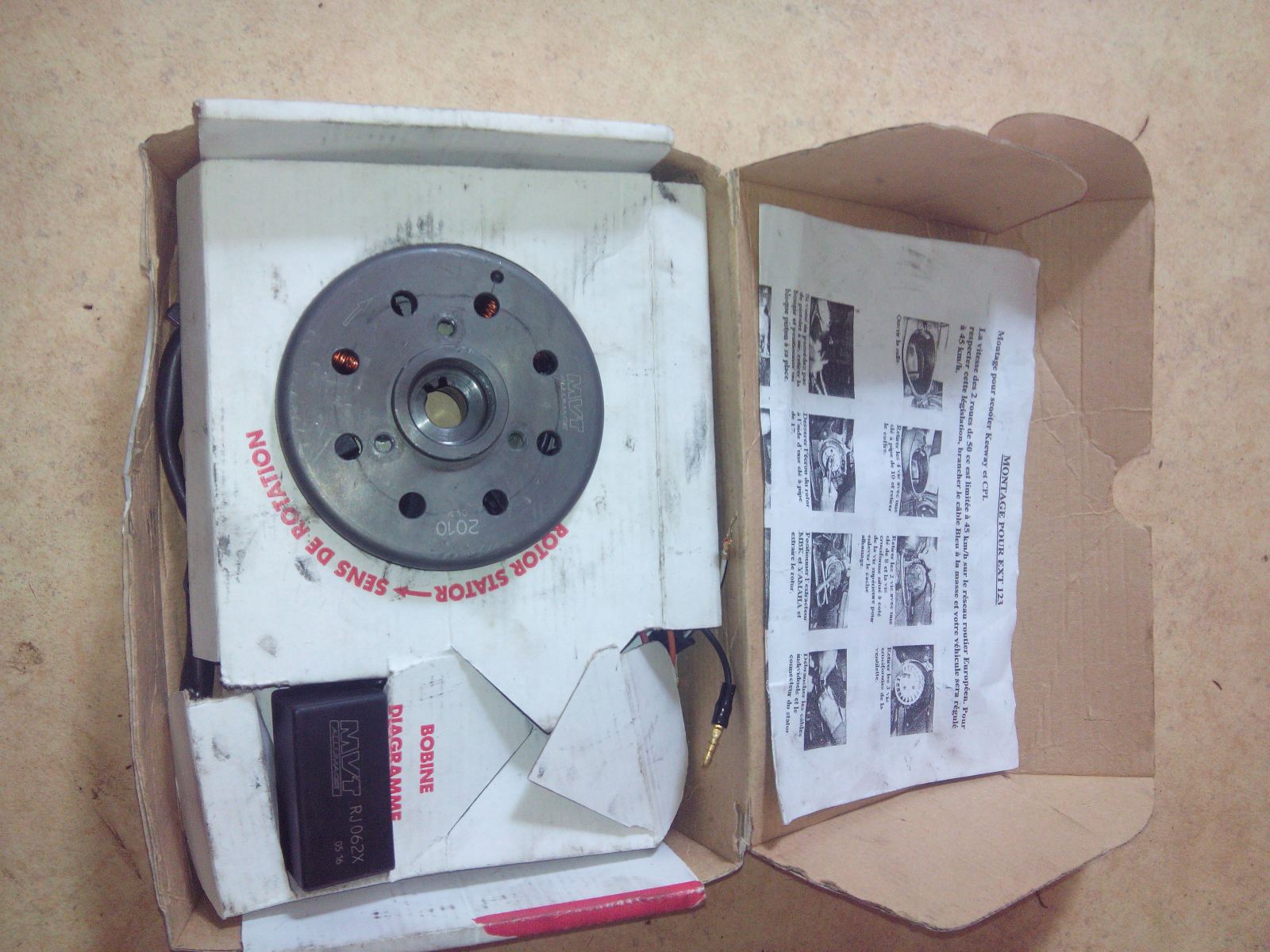

Sa ye enfin réussi a bien calé le DD et franchement ce une tuerie petit frayeur au debut MDR.

J'ai un souci quand je monte mon mvt DD il fau que je mete un gicleur de minimum 130 voir plissé cela et Tim normal ?j'ai clapet en carbone, carburateur 21 delo,et avent que je mete le DD j'avais le mvt millénium et jetai en gicleur de 75
- Afficher les commentaires précedents 12 en plus
Sinon tu cale a 0,40 sa feras un chiffre rond peut être plus précis lol
Lol oui aussi
eux calet a 0,40 c'est bien pour avoir un chifre rond mais pour le reste pas top car ton moteur chauffe bien plus a 0,40 que 0,35
et pour calet lallumage pas compliquer du tout le lien donner par @Leesion je lui et déjà passer et je me suis aider de sa pour bien comprendre
kris si tu as un souci sois c'est un mauvais calage sois prise dair mais pour une prise dair tu le verrais très vite donc je pense plus a un calage pas trop bon du a la pige qui a bouger ou au rotor quand tu as remonter peut être
