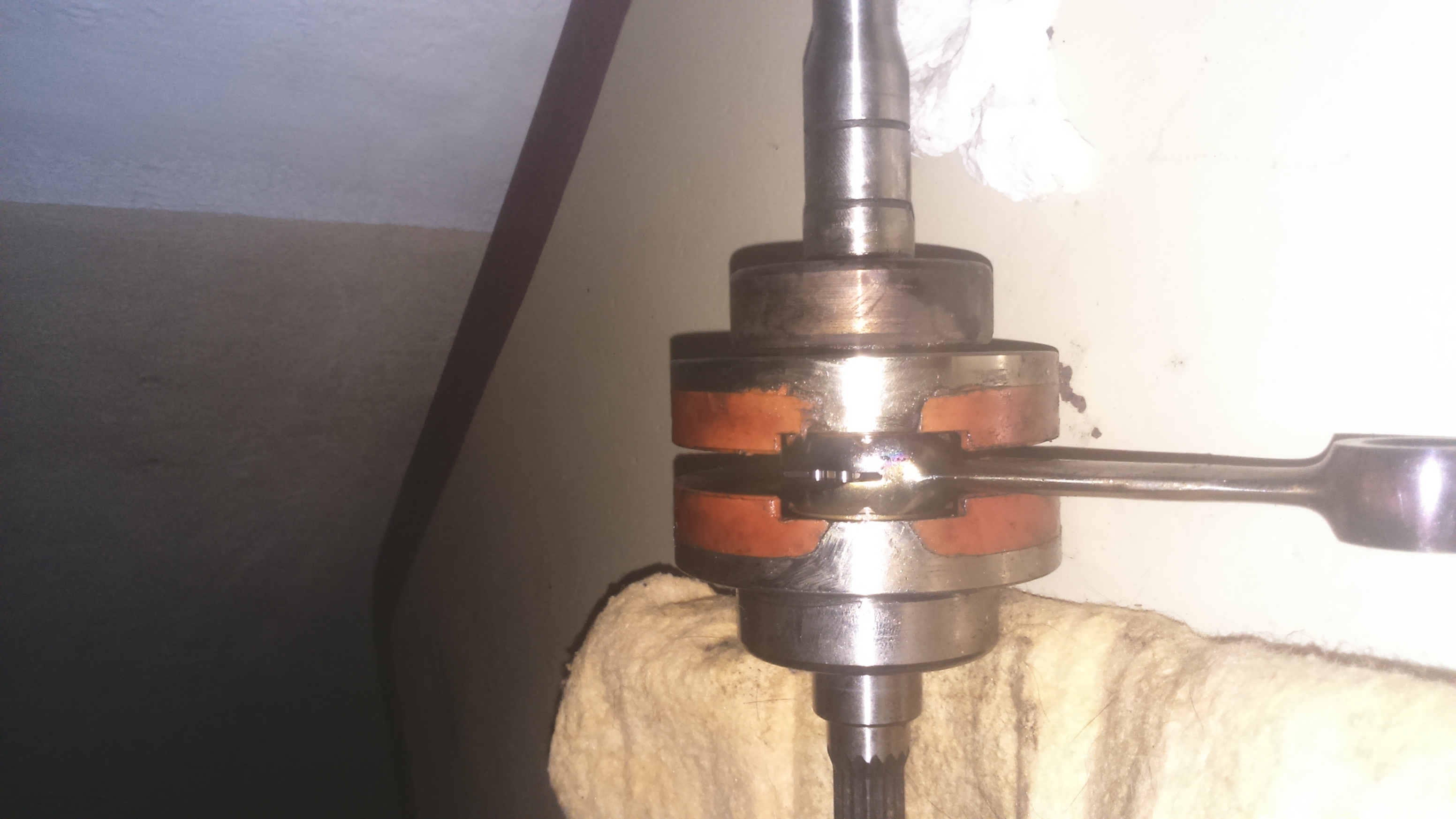

  21. Qu'est ce que vous pensez du vilebrequin renforcé axe de 10 top perf ?
