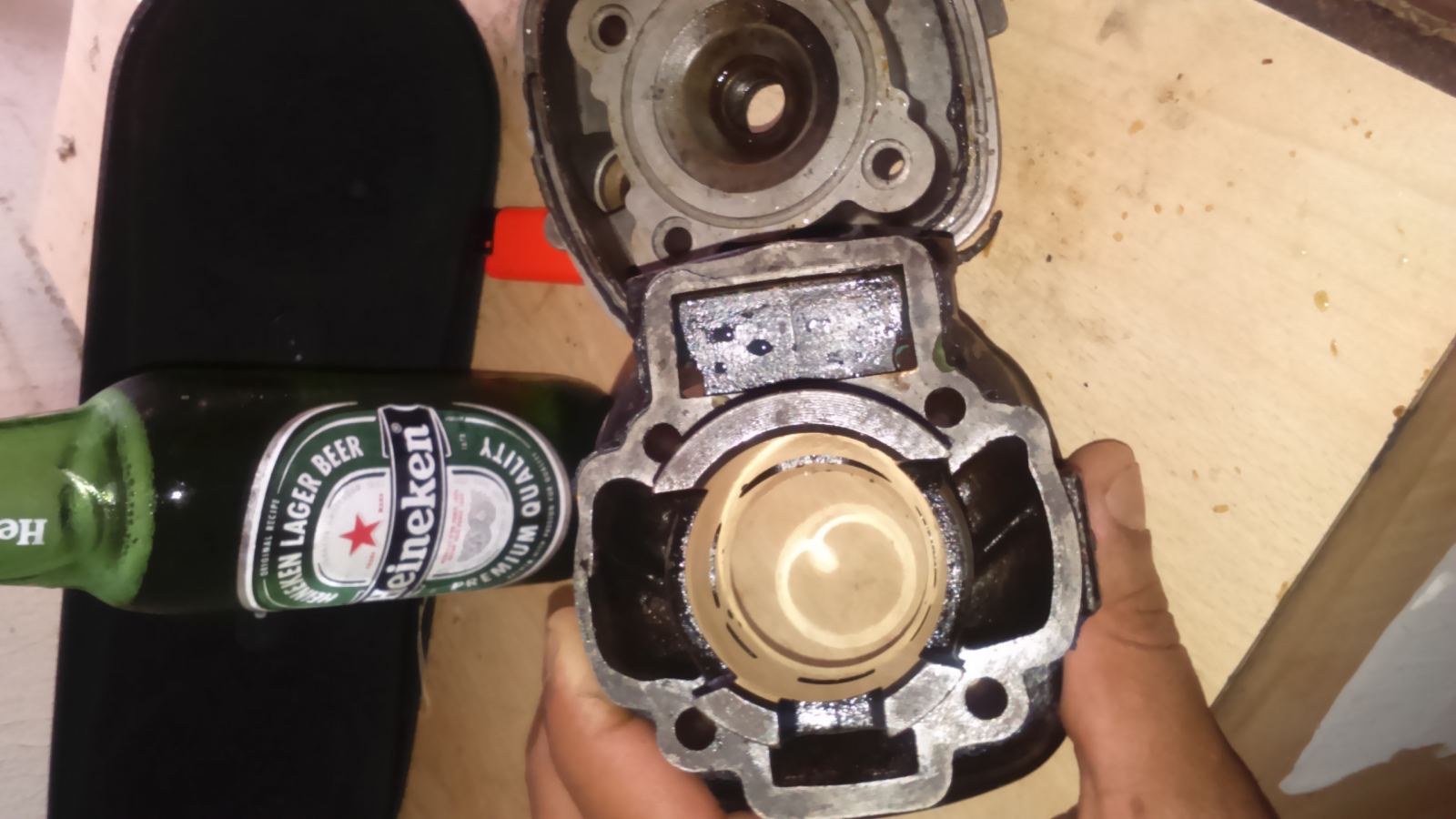

  18. Slt à tous, voilà je viens de faire l'acquisition de 2 nouveaux cylindres un st6 mk alu et un top perf fonte. Du coup voudrais savoir quel configuration et le plus adapté pour moi? Go des îles carburateur 17,5 gicleur 65 variateur polini courroie d'origine embrayage st6 full jaune malossi + cloche st6 Transmi primaire 14/39 malossi J'attends vos réponses merci à vous.
  19. Plouf plouf petit jéjé à dit que tu va prendre celui là?!. mais lequel je sais pas.
    A votre avis lesquels je pourrais mettre st6 70 mk2 alu, ou top perf 70 fonte?
    1. Afficher les commentaires précedents  17 en plus
    2. samoinsa974
      samoinsa974
      ah ok... ta déjà mon le cylindre la en fait.... démonte tranquillement.... prend ton temps et surtout soit agin
    3. Cèd2974
      Cèd2974
      Eh ne jamais invité un pote qui vient de très loin chez toi quand tu bricole, sinon ça picole grave ça a commencé avec 1 verre au bout du deuxième goujon cassé etc etc... plus jamais je tchin en même temps je bricole aie aie aie.
    4. Gueko
      Gueko
      Bas bravo :P
      Heureusement tu bois pas tous les jours sinon ton scoot serait mort toi :ph34r:

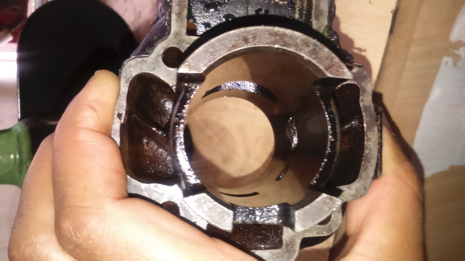

    Comment savoir si mes lamelles à clapet son hs
    2. samoinsa974
      samoinsa974
      montre les photos de l'autre cylindre pour voir....
    3. Cèd2974
      Cèd2974
      @samoinsa974 tiens voilà deux ti photos.
    4. samoinsa974
      samoinsa974
      totoche.... c'est koué ce préparation gros doit la???? transfert lé rouvert en sérieux.... rode pokoué ton moto i déconne.... foute sa la mer dont!!! mdrrrrrrrrr

      Poukoué gars lé bon ça non? Minarelli un 47,6 mais i fo mi refait taraude collecteur :(
    4. samoinsa974
      samoinsa974
      lé piégue sa tey... un cylindre d'origine lé meilleur que sa lol
      Mais la, rode a ou un ti Stage6 mk2 Sport pro, pas cher sa su maxiscoot... i et lé vraiment bien comme cylindre pour débuter!!!
      d'un temps mi t tourne ek sa.... t déboîte bien comme i fo ;)
      Après mi pourra bien aide a ou....
