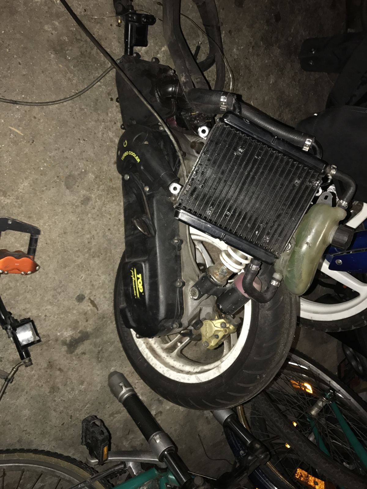

pompe à eau remplacer ! Avec le tutoriel de kamel92 sans ouvrir le bloc en deux nikel sa fuit plus par la pompe à eau reste plus qu à faire une bonne purge et voir ce que sa donne
- Afficher les commentaires précedents 4 en plus
Ouep purge faite sur l après midi la température a l air plus stable même si je tire dedans j attend de faire de la route pour voir
c'est déjà bien que la températeur se sois stabiliser
Oue elle se stabilise vers 70 dégrées donc ça a l air good
