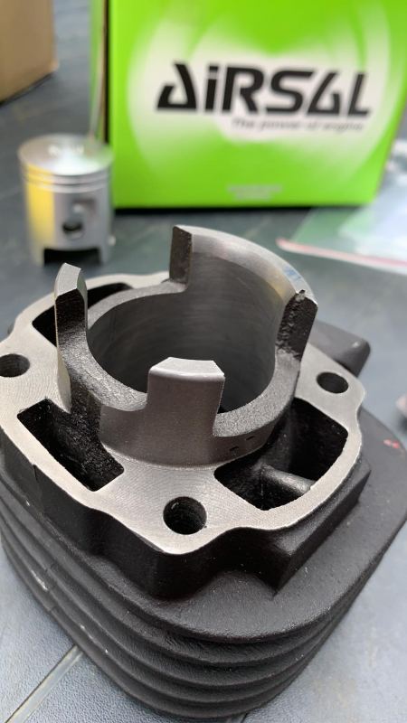

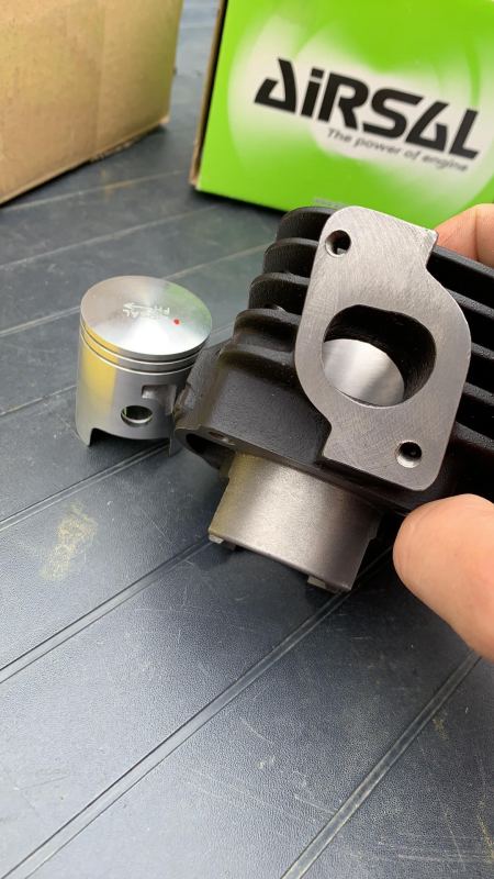

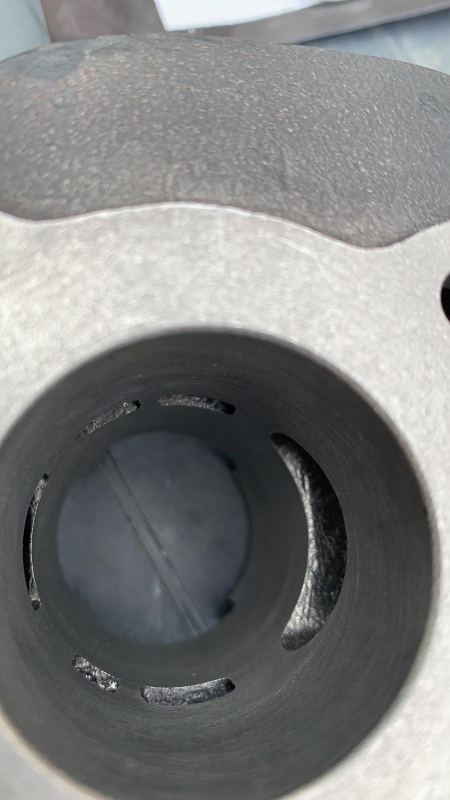

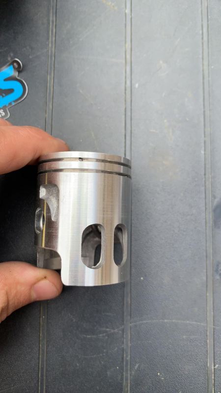

  1. salut à tous , aujourd’hui révision complète après 28milles kms sur le scooter a un membre de ma famille je donne un petit retour sur un aut moteur airsal 50cc fonte Ovetto l’es finitions sont pas trop mal mise à part au niveau de la jupe mais rien de grave (. Voir photo sur commentaire :) le piston et propre j’ai juste retiré l’es arête sur passage admission pour le prix cela reste très propre  (73euros sur scootfast commander jeudi avec cage à aiguille top perf  reçu aujourd’hui )
    maintenant rodage
    ( mardi ça sera remplacement galet , ressort embrayage , huile transmission )
    ca a l’air de bien tourner je recommande ce cylindre qui et bien mieux que les autres marque type origine carenzi ou teknix , tnt )
