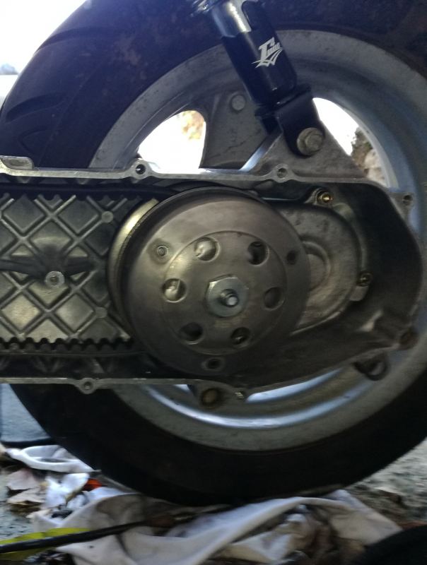

scooter mbk - yamaha Projet rénovation complète !! de la bête !! Neos 2005
Greg95 a répondu à un(e) sujet de Greg95 dans Projets Tuning
Bon bah 2e couche de faite sur le couvercle carter variation... ( bombe spectrum action gris argent) à voir dans la durée. Mais bon pas trop grave car au beau jours il changera de couleur avec de la motip plus vernis . par contre dégoûté pour le rendu du kick (il va être changer en même temps que la peinture définitive), il avait de la rouille, je l'ai poncer mais tout n'est pas parti, j'ai voulu mettre une couche d antirouille en bombe (laisser sécher 48h), 1ère couche de peinture dessus, mais le rendu est dégueu ca fait comme une peau, ce n'est pas lisse. Donc je laisse séché et demain ou vendredi, ponçage du kick et peinture direct dessus. Tans pis si la rouille ressort car il sera changer. Antirouille en bombe avant peinture à proscrire ! -
Merci Oui vu que c'est gras tu vas galérer ! Il te faut minimum de l essence pur, mais décapant frein ca fonctionne bien, sûr le métal (corrosif sur le plastique). par contre à la fin de ton nettoyage/ récurage tu peux y allez à l eau chaude et produit vaisselle, c'est ce que j'ai fait pour les carter. Ca te fait un effet moins ternie. -
Nettoyant frein, j'ai laissé trempé certaines avec du décapant professionnel (pvc pression) et toile émérie, papier de verre 500. ça va le rendu est pas mal. Pour ce qui est du carter moteur, essence et nettoyant frein pour l intérieur (avec brosse à dent), et extérieur brosse en fer et décapant professionnel (pvc pression), puis fini avec toile émérie, papier verre 500. Tout à la main, mais la prochaine fois je t avouerai que je ferais ca a la visseuse sans fil et brosse, car j'en ai chier lol. -
