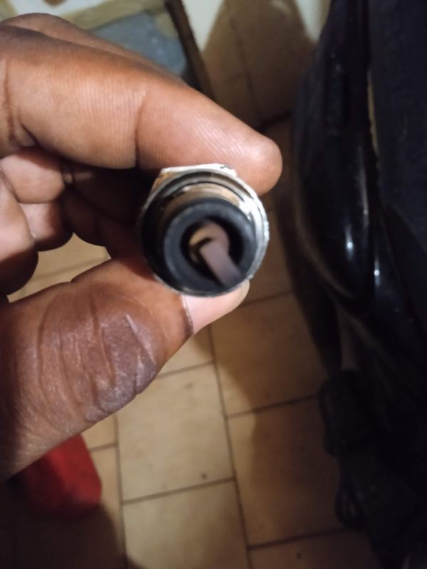

Bougie qui claque en 5km sur Zip
Boy12 a répondu à un(e) sujet de theo 70mk2 dans Diagnostic de panne
Bougie trop riche ! Ta la chance de faire 5klm quand même ! Tu peux acheter une bougie maintenant et à peine 1 minute tu la mise sur le scooter elle est morte ! -
