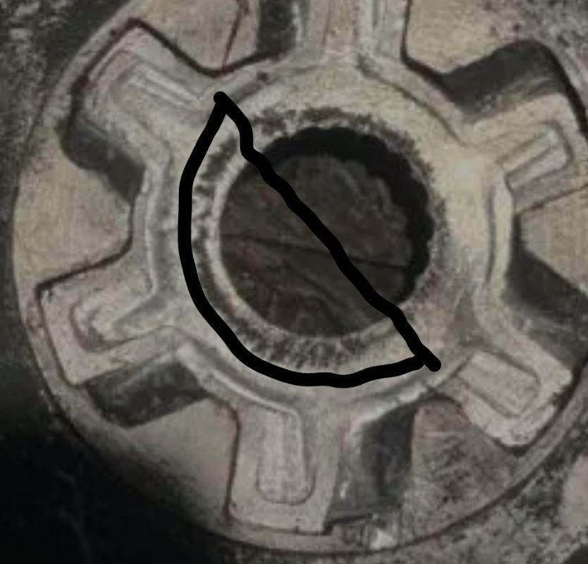

    scooter mbk - yamaha Problème moteur
    Je ne sais pas si c'est moi ou si c'est la photo mais on dirais bien que le filtrage et l'axe ont pris chère Quand tu as mit le rotor tu placer la clavet de façon que le rotor s'emfonce facilement

  22. Guigui802
    Si ne ne me trompe pas la cloche ne tiens que sur l'axe du vilebrequin en forme de cône avec la clavette Pour moi et si je ne me trompe pas le souci viens de l'axe du vilebrequin ou du rotor. Autre possibilité si l'axe du vilebrequin bouge ça vien des roulement. Autre possibilité il a tout simplement mal mit la cloche ou mal mit la clavette.
