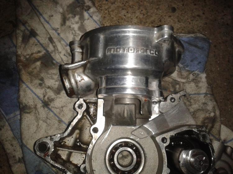

Vu que le topic est un peu beaucoup mort je poste ma préparation en cours de mes carters AM6 qui accueille un cylindre motoforce racing D50 course origine légèrement retouché.

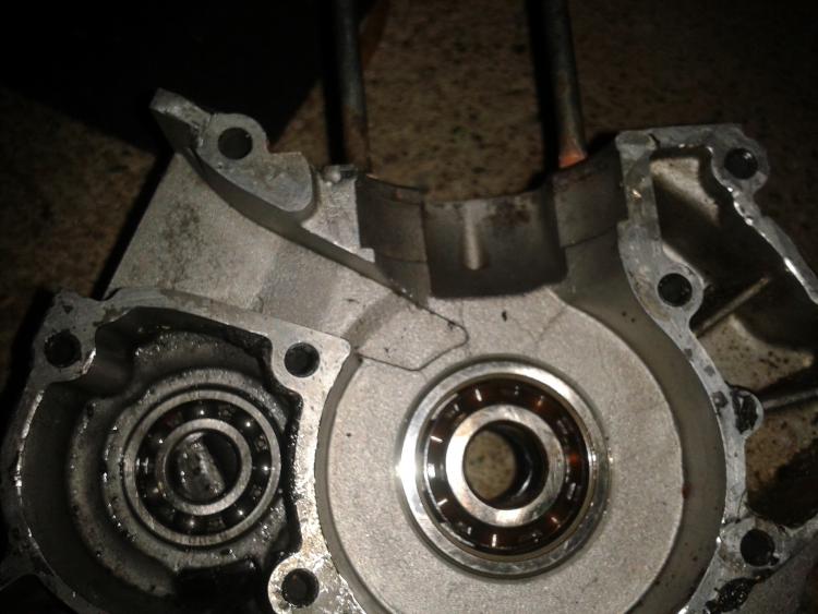

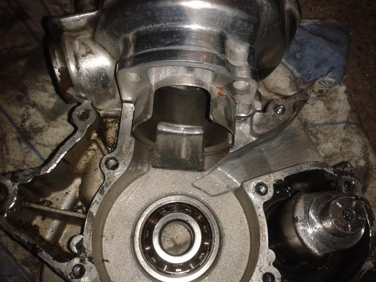

Voilà donc mes carters sont des " carters poubelle " mais pour all days ça suffira, pour le moment je fais une première étape de repérage à la lime et au marqueur pour voir ce que j'aurai à faire avec le dremel.
Je précise que les roulements montés sur les carters sont les anciens ils seront donc changés

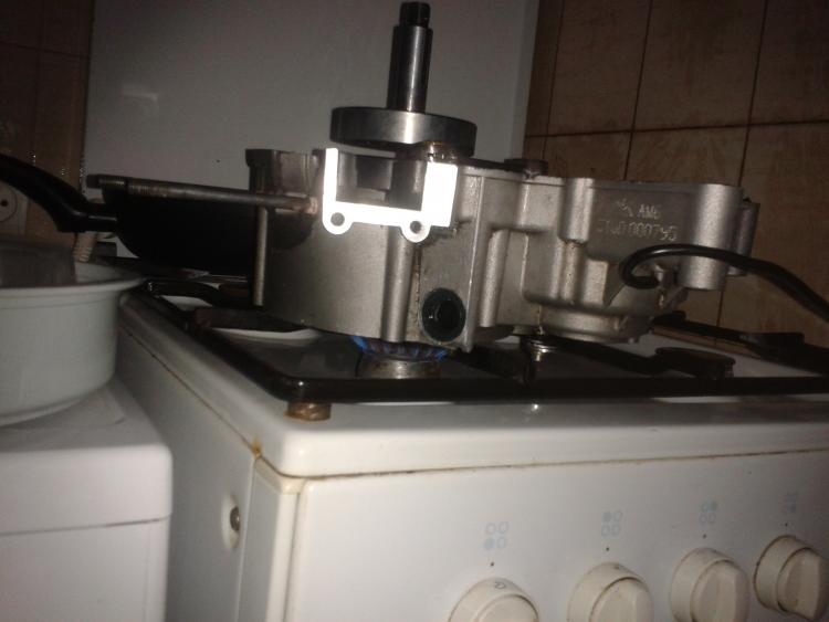

Petit bonus de la méthode pour virer le vilebrequin quand on n'a pas de décapeur thermique à disposition :p
Bon voilà en gros il n'y a rien à voir pour le moment à part quelques coups de lime à l'aveugle et le sale état des carters mais dès que j'aurai fini je posterai les photos du final
Au programme:
- alignement des transferts
- passage direct
- suppression de deux volumes morts autour des masses du vilebrequin
- amélioration du passage vers le transfert arrière
- éloigner la butée du clapet du haut ( sur vforce la seule limite c'est les carters )
- suppression de la bosse d'admission après la boîte à clapet
Vous en pensez quoi vous les artistes gratteurs ? Je suis novice concernant la préparation des carters  :rheuuu:
