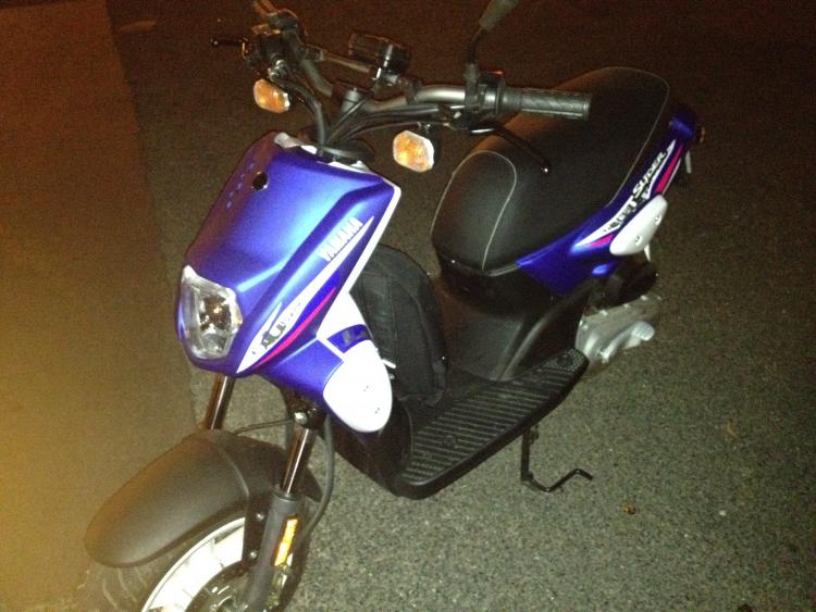

bonjour , voilà j'ai acheter il y a 1 mois mon scooter yamaha stunt slider et j'ai terminer le rodage 1000 km jaimerai que l'on me conseil pour l'equiper juste au niveau du pot ( marque ) et si possible autre pièce pour commancer a le kité pour ateindre environ 100 km/h ou un peu plus merci de me conseille =D
j'atent vos conseil merci a tous

Débrider ta boîte à air
Changer de variateur
Mettre un pot pour les haut-régime pour cylindre d'origine (Stage6 sport pro, Yasuni R,...)
Changer de transmission primaire
Placer des clapets carbones
Mais bon, même avec tout cela pour atteindre les 100 km/h avec un cylindre d'origine, c'est limite mission impossible...

merci pour vos réponse :) mon budget est de environ 350 €
-Débrider une boîte à air : 0€
-variateur : +/- 69 €
-Pot : +/- 180 €
-Transmi : +/- 69 €
-Clapets carbone : +/- 10 €
-Clavette d'allumage : 5 €
-Demi poulie correcteur de couple : +/- 90 € (MotoForce 45 € )
Total : +/- 420 €

Si il mets des galets léger pour bien lancer la transmission le tour est jouer avec une 13/43
Partager ce message
Lien à poster
Tu fera pas les 100 km/h sans ton kit, on va pas chercher.
Mais tu peux taper les 85 réel ou plus (avec un variateur Gp qui servira bien pour la suite, une bonne courroie aussi) déjà, avec l'échappement pour 150 €, un variateur pour 70 € environ, disons 30 € de réglages, pour 250 € tu as variateur et pot déjà, le temps de mettre tout ça tu aura encore un peu pour le kit et une courroie et de quoi rerégler, et hop, tu peux espérer les 100.

pour monté a 100 (reel) kit 70 , carburateur 19 ou 21 , variateur gp , et pot yaz r , et encore il te faudra un longue ligne droite , oubli les kits 50 en fonte .

Pot Stage6 pro réplica ( le meilleure pot pour moi ) = 140 euro
Variateur Conti CHR GP= 45 euro
Courroie Malossi Kevlar = 25 euro
Clapet Carbone = 20 euro
Carburateur 17,5 = 60 euro
Embrayage Artek k2 = 60 euro
t'aura un super couple + un bon 85 réel bien réglé ;)

une transmission longue avec cylindre d'origine , ton scootne s'elancera jamais.
