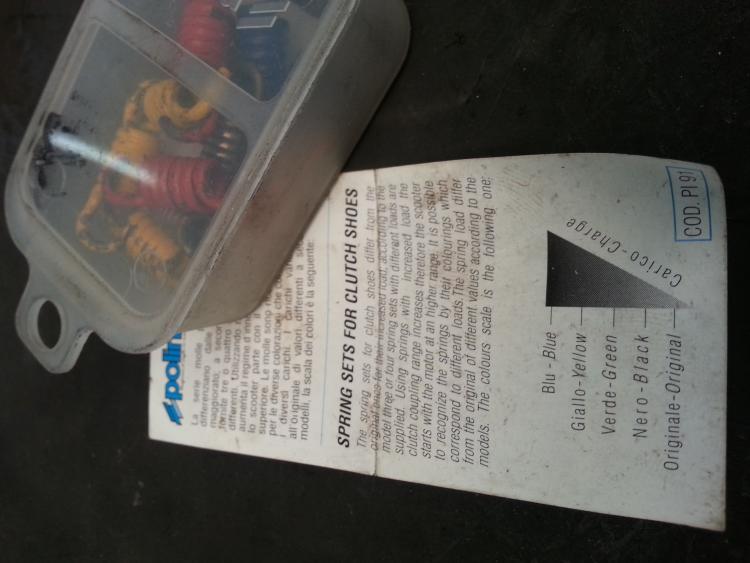

Danydu93130 Posté(e) le 20 mai 2014 Signaler Posté(e) le 20 mai 2014 Dans l'ignorance de la dureté de tes ressorts actuels, oui pourquoi pas mettre les rouges Leovince qui sont une valeur sûre. Non par contre 70 c'est plus ce qu'on met avec un détente, bon tout ça est de la théorie, comme on dit chaque scooter a son propre réglage mais quand même, en général 68 c'est nickel. J'aime pas les scooters qui ont qu'une seule couleur dominante, j'aime bien quand le noir casse bien, genre 50% couleur et 50% noir. Comme mon ancien Nitro quoi, sauf que j'aimerai le gris un poil plus foncé et plus mat : Comme tu peux le voir il était assez noir, et ça passait nickel ;) Comme tu vois sur la photo , le vert doivent être 1 poil au dessus rouge touring
Danydu93130 Posté(e) le 20 mai 2014 Signaler Posté(e) le 20 mai 2014 La c'est complètement pire , il ne fait que de gueuler , je vais tes les jaunes . Sinon je remet les vert .
