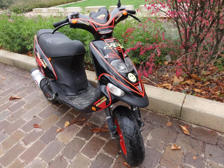

ps: en photo mon stalker avec une déco pas cher, quelque bande pour voiture, des vieux autocollant qui traînait et hop, celui-là on me le volera pas, trop grillé :D
Edit: plus de sccoter, un con*** qui sort de sa place de parking et fait demi-tour, je les pris de plein fouet, scoot mort.
voilà, faite gaffe à vous, ca arrive vite.
