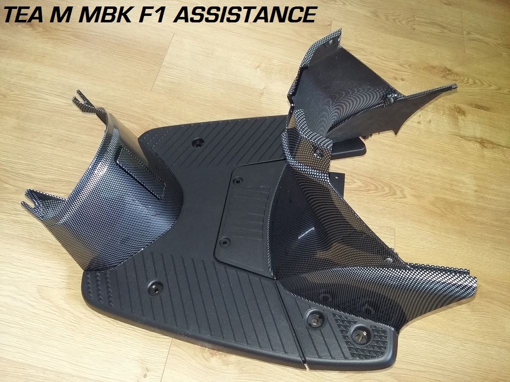

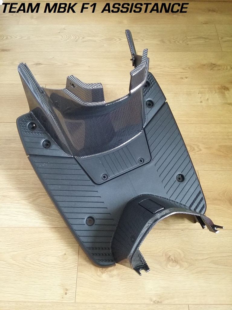

S1629 Posté(e) le 11 janvier 2016 Auteur Signaler Posté(e) le 11 janvier 2016 Bonsoir à tous Voici ce que donne le travail d'hydro dipping effectué par un des partenaires de mon projet (Tapez Décodip sur le net si vous voulez voir son taf) Imitation carbone type comme les scoot MBK ;-) 2
spitro62 Posté(e) le 11 janvier 2016 Signaler Posté(e) le 11 janvier 2016 ça fait top , sa coûte cher ?
YasunBooster Posté(e) le 11 janvier 2016 Signaler Posté(e) le 11 janvier 2016 Super propre, ça rend bien !
S1629 Posté(e) le 11 janvier 2016 Auteur Signaler Posté(e) le 11 janvier 2016 il y a 4 minutes, spitro62 a dit : ça fait top , sa coûte cher ? Difficile de te dire car moi c'est du sponso donc j'ai une bonne réduction... Mais pour un garde boue genre Rocket compte 30€ (Ponçage, peinture, hydro dipping et vernis)
tomMpower Posté(e) le 11 janvier 2016 Signaler Posté(e) le 11 janvier 2016 C'est un covering quoi? J'y connais pas grand chose la dedans désolé . Mais ça passe franchement bien! , d'ailleurs je me lancerais bien à faire quelque pièces (pour tester).
S1629 Posté(e) le 11 janvier 2016 Auteur Signaler Posté(e) le 11 janvier 2016 il y a 4 minutes, tomMpower a dit : C'est un covering quoi? J'y connais pas grand chose la dedans désolé . Mais ça passe franchement bien! , d'ailleurs je me lancerais bien à faire quelque pièces (pour tester). Vidéo prise sur le nethttps://www.youtube.com/watch?v=pKuXyeAGzEU 1
tomMpower Posté(e) le 11 janvier 2016 Signaler Posté(e) le 11 janvier 2016 Oe pas mal pour les petits éléments avec pas mal de forme ... 1

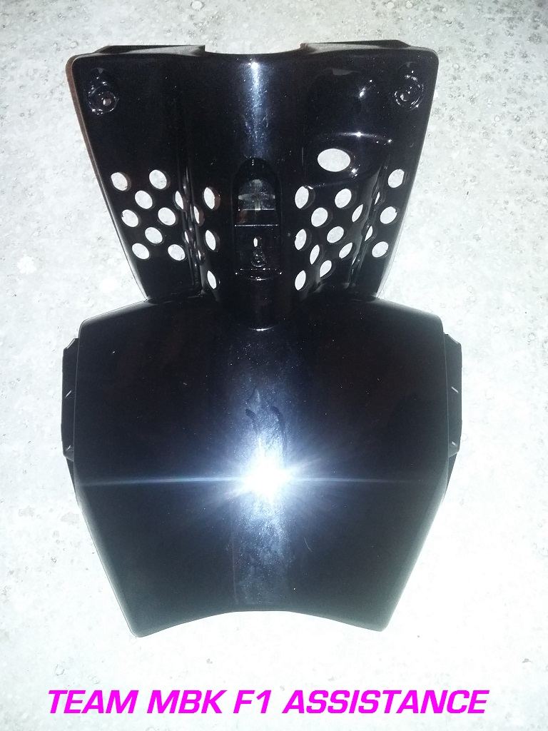

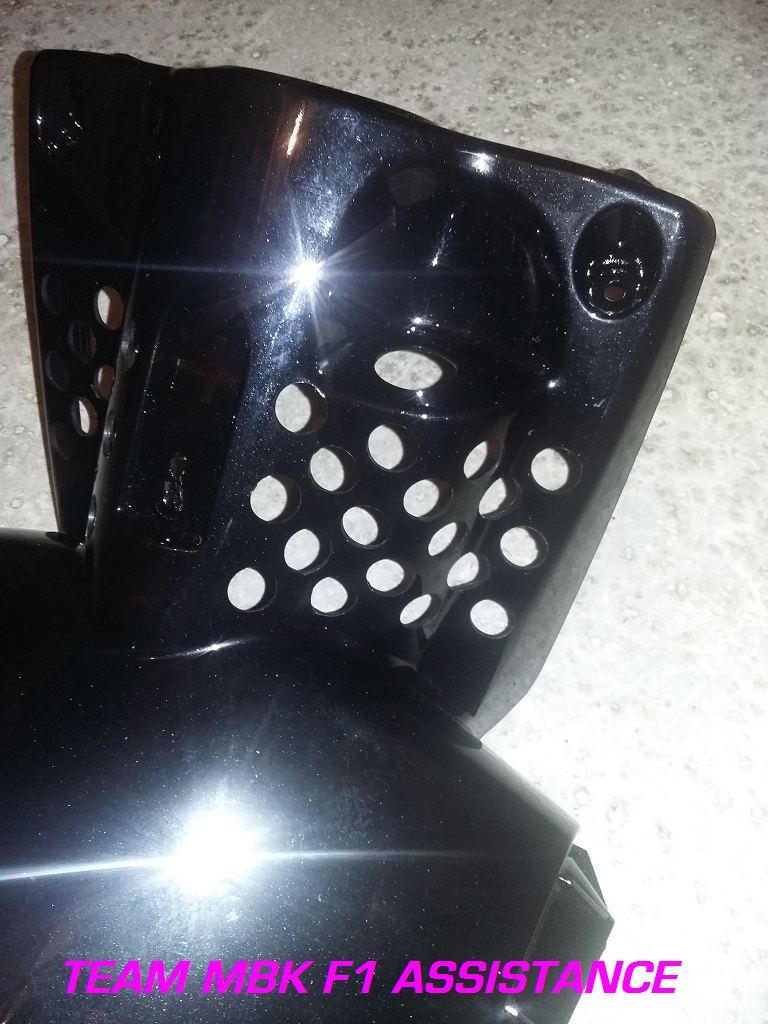

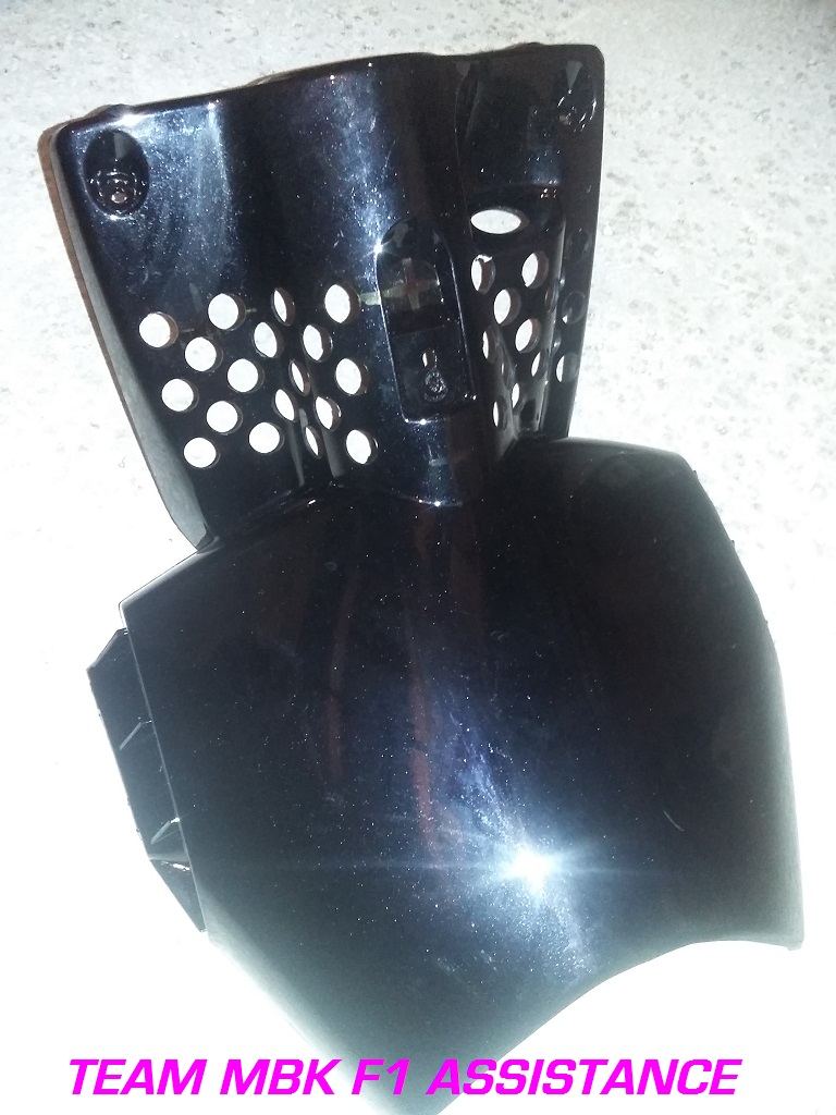

S1629 Posté(e) le 11 janvier 2016 Auteur Signaler Posté(e) le 11 janvier 2016 Je vous prépare une surprise sur le moteur avec ce principe d'hydro dipping... hyhy Sinon voici ce que j'ai fait sur le tablier pour permettre le refroidissement Pas chiant à faire avec les formes différentes! Mais j'ai aimé faire ça quand même! ;-)

spitro62 Posté(e) le 11 janvier 2016 Signaler Posté(e) le 11 janvier 2016 Tu a fait avec quoi le tablier ? Sa m'intéresse j'avais penser à faire un truc dans le genre pour mieux ventiler mon radiateur
S1629 Posté(e) le 11 janvier 2016 Auteur Signaler Posté(e) le 11 janvier 2016 il y a 4 minutes, chagre a dit : Salut!! très interessant cette technique et le resultat est bluffant!! merci pour le partage tchusss!! De rien! Au plaisir... il y a 1 minute, spitro62 a dit : Tu a fait avec quoi le tablier ? Sa m'intéresse j'avais penser à faire un truc dans le genre pour mieux ventiler mon radiateur Alors j'ai pris du papier petit carreaux... J'ai tracé les points. Ensuite j'ai scotché sur le carénage et fait des trous avec un foret de 3mm. Puis agrandi avec du 6mm et ensuite on agrandi avec un foret conique jusqu' à 18mm... Voili voilà!
S1629 Posté(e) le 11 janvier 2016 Auteur Signaler Posté(e) le 11 janvier 2016 À l'instant, spitro62 a dit : Dacc merci pour l'astuce De rien! Je savais pas du tout comment faire puis l'idée mais venu comme ça en regardant le carnet de course de madame! PTR 3

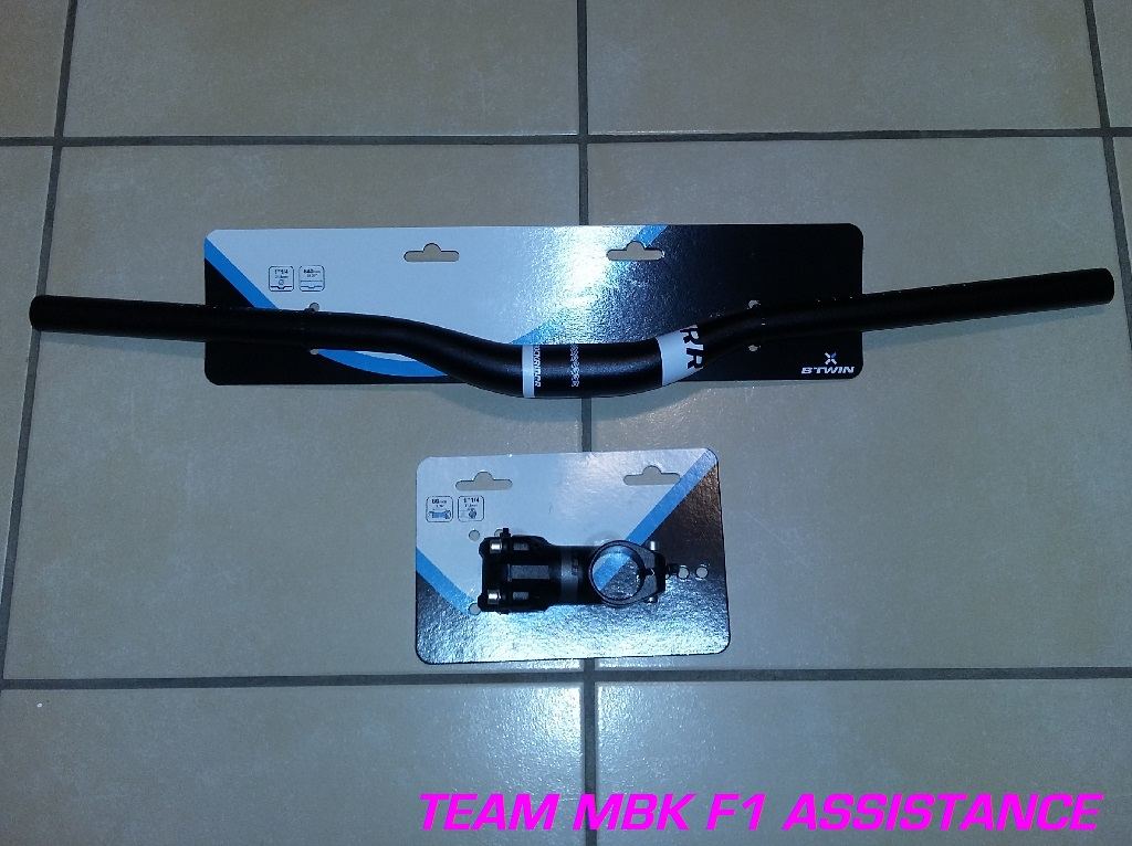

S1629 Posté(e) le 13 janvier 2016 Auteur Signaler Posté(e) le 13 janvier 2016 Bonsoir à tous! Je suis passé chez Décathlon et j'ai donc acheté un guidon et une potence de chez eux... ;-)
nathan 2917 Posté(e) le 13 janvier 2016 Signaler Posté(e) le 13 janvier 2016 j'ai le même guidon sur mon vélo mdr
S1629 Posté(e) le 13 janvier 2016 Auteur Signaler Posté(e) le 13 janvier 2016 Faut bien gagner quelque part... lol Le guidon pèse 274gr et la potence 122gr... 1
tomMpower Posté(e) le 13 janvier 2016 Signaler Posté(e) le 13 janvier 2016 Il faut de toute manière! maintenant si tu être un minimum compétitif , il faut pas avoir un tank . 1
