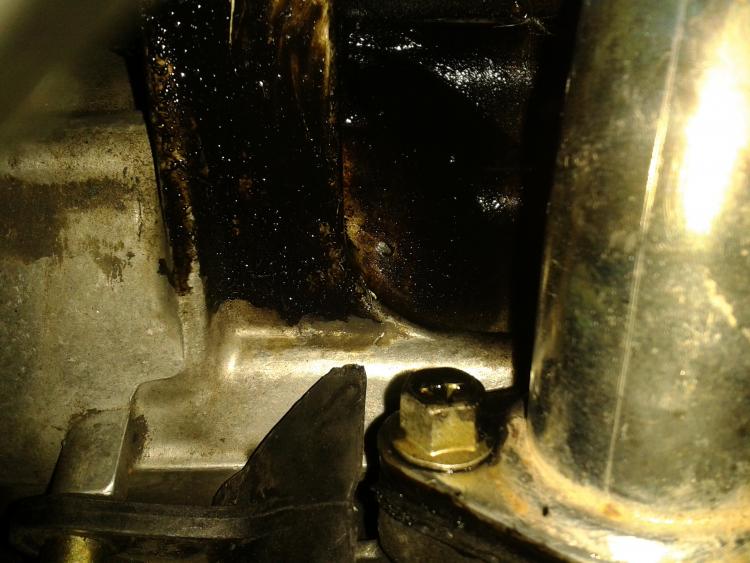

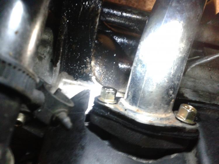

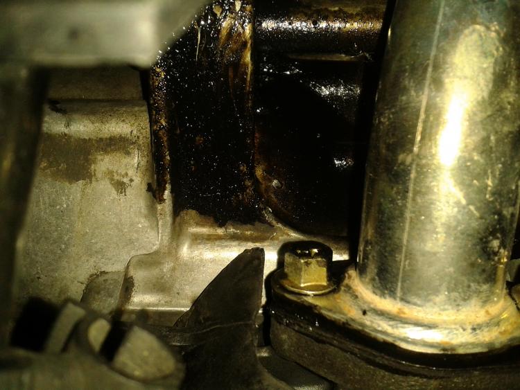

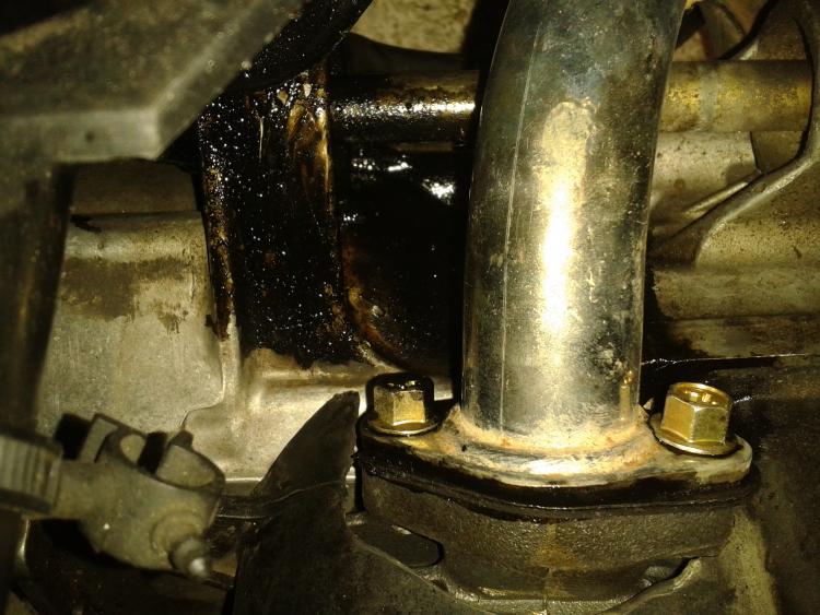

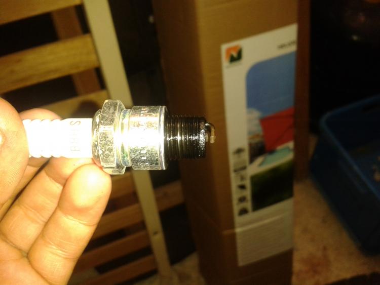

»Scσяρισ Posté(e) le 11 mai 2013 Signaler Posté(e) le 11 mai 2013 Salut a tous, Ce matin en allant démarrer mon booster, j'ai pu constaté une grosse fuite d'huile au niveau bas mot/hm et sortie de pot (voir photos). Il ne démarre plus. Est ce que ça peut venir du fait que j'ai mis trop d'huile dans le réservoir d'essence ( rodage ) ? Merci bien.
lesuper Posté(e) le 11 mai 2013 Signaler Posté(e) le 11 mai 2013 ha c'est caca :D2 oui a mon avis tu as de l'huile qui doit pas bruler car tu met trop d'huile tu roule au mélange ou pompe a huile?
»Scσяρισ Posté(e) le 11 mai 2013 Auteur Signaler Posté(e) le 11 mai 2013 J'ai la pompe a huile mais on m'a conseiller de mettre de l'huile dans de l'essence pour mon rodage.
jeremy-72 Posté(e) le 11 mai 2013 Signaler Posté(e) le 11 mai 2013 tu rajoutes de l'huile dans ton réservoir en plus de l'huile de ton réservoir ? :o ça fait pas un peu beaucoup d'huile sa ^^
Bryaan Posté(e) le 11 mai 2013 Signaler Posté(e) le 11 mai 2013 Perso c'est pas sa pour moi , Car j'ai exactement la même fuite que toi , et ça fait longtemps sa mere , mon scoot démarre >< et même en meter trop d'huile ça roule , donc apars si ta vidé le bidon dedans ton resservoir ça peut pas etesa

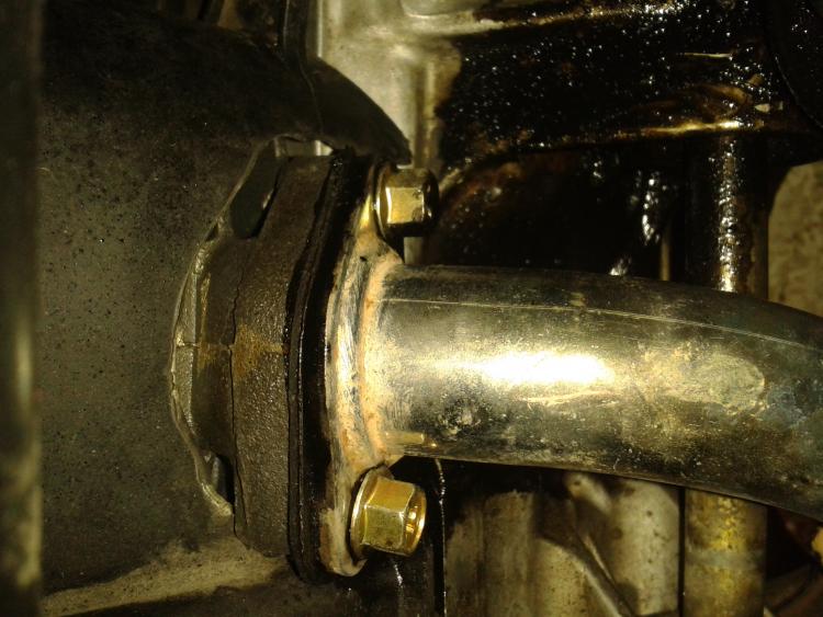

frax Posté(e) le 11 mai 2013 Signaler Posté(e) le 11 mai 2013 Vis d'echappement mal sérré ou le joint mal mis 1
Bubulle Posté(e) le 11 mai 2013 Signaler Posté(e) le 11 mai 2013 C'est normal que sa fuit, tu mets trop d'huile... Mais que tu ne démarres pas sa c'est pas normal.

»Scσяρισ Posté(e) le 12 mai 2013 Auteur Signaler Posté(e) le 12 mai 2013 J'ai de la compression, j'ai changé récemment les joints spy, le haut moteur, la courroie etc.. Je suis à la fin de mon rodage, et depuis 3 jours quand je le démarrer a froid il montait très haut dans les tours le scoot bouger de sa béquille centrale fin bref, sa tournait très vite. Je vois pas d'ou ça peut venir, tout a été changé par un pro.
»Scσяρισ Posté(e) le 12 mai 2013 Auteur Signaler Posté(e) le 12 mai 2013 Vis d'echappement mal sérré ou le joint mal mis Sa été fait par un pro donc. même si tu dis vrai sa explique la fuite d'huile, mais pas le fait qu'il ne démarre pas.

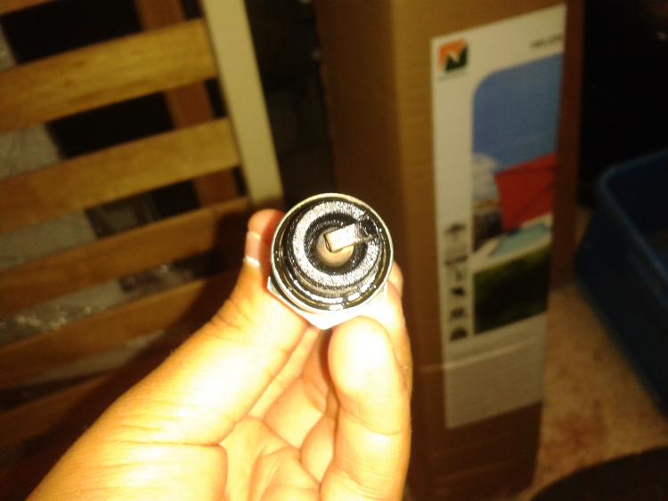

2Stroke-Power Posté(e) le 12 mai 2013 Signaler Posté(e) le 12 mai 2013 Bougie HS ,j'avais fait la même chose que toi ,et ma bougie a cramé a cause du surplus d'huile.
»Scσяρισ Posté(e) le 12 mai 2013 Auteur Signaler Posté(e) le 12 mai 2013 Ben la je viens de vider le réservoir plus une goutte, démonter la bougie nettoyer ( elle était noire) tester : y a une bonne étincelle donc moi ma bougie n'a pas cramer j'ai du avoir de la chance. Je m'en vais chercher un bidon d'essence que je ne mélangerais pas avec de l'huile cette fois puisque mon rodage est quasi terminé ( 30 bornes ).

»Scσяρισ Posté(e) le 13 mai 2013 Auteur Signaler Posté(e) le 13 mai 2013 Bon problème réglé. en fait ma bougie n'a pas cramé ou atre, quand j'ai tester avec une autre bougie cetait mon ancienne celle qui était très fatigué donc c'est en fait un véritable malentendu. Ce matin je me suis rendu compte de cet erreur, j'ai donc nettoyé la bougie neuve qui a subit le surplus d'huile, fait tremper dans l'essence et frotter à la brosse métallique remonter et démarrer. J'ai fait un bon petit tour pour tester et à priori plus aucun problème. Merci a tous, je ferme. :ferme:
