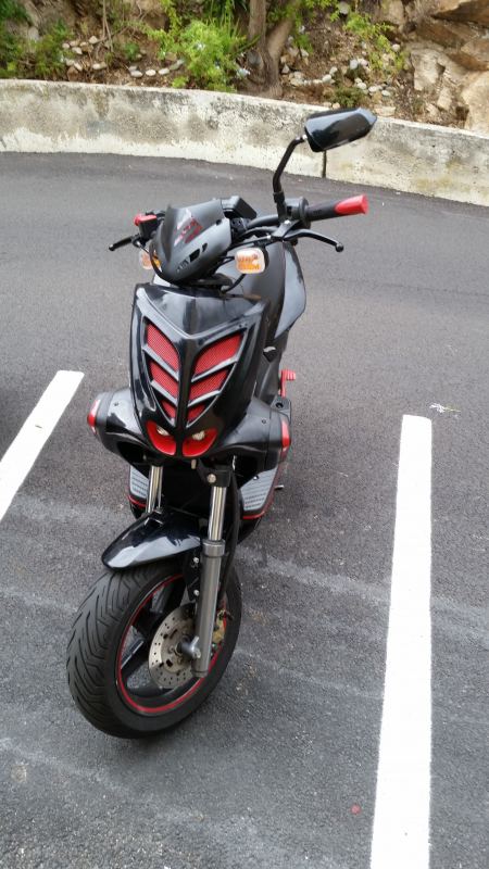

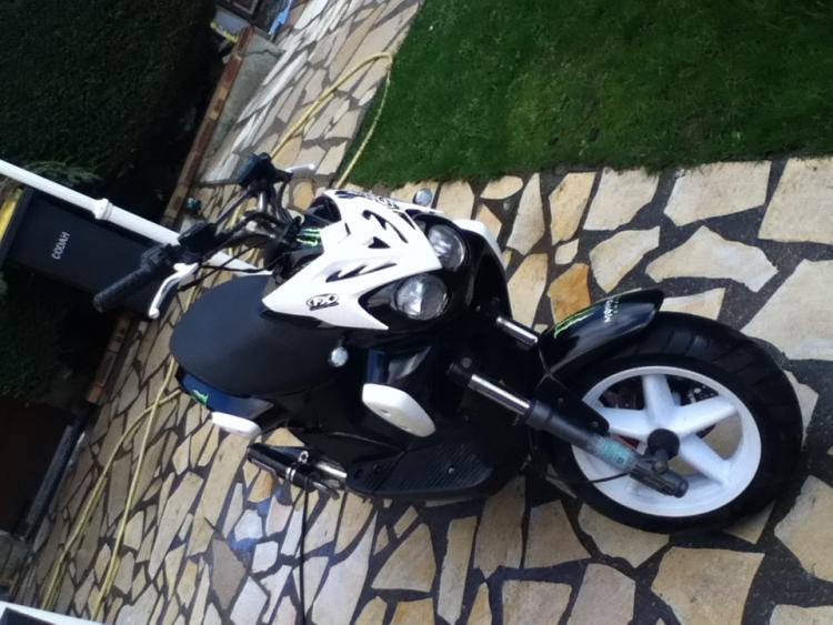

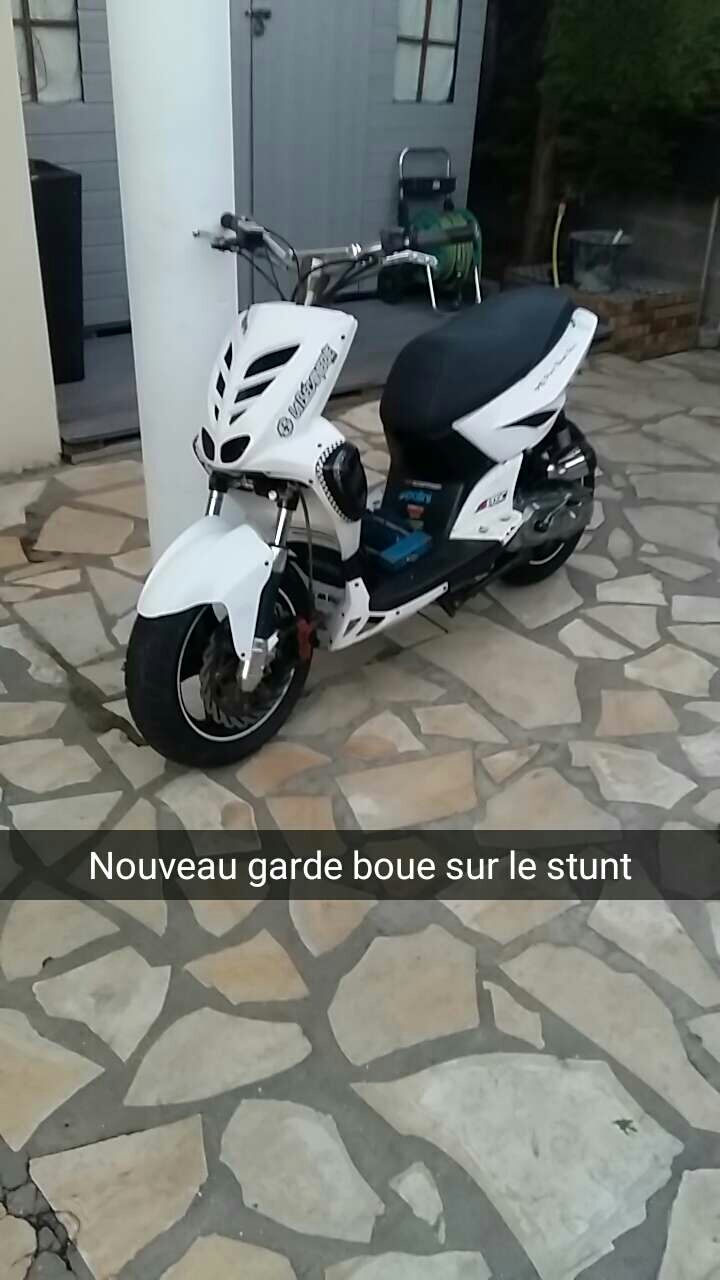

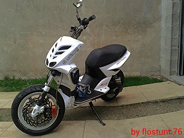

flostunt76 Posté(e) le 25 septembre 2015 Auteur Signaler Posté(e) le 25 septembre 2015 (modifié) Le nouveaux garde boue du stunt Modifié le 25 septembre 2015 par flostunt76 2
YasunBooster Posté(e) le 25 septembre 2015 Signaler Posté(e) le 25 septembre 2015 Je sais pas si c'est l'effet de la photo mais il me parait bien imposant ce nouveau garde boue

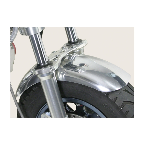

jimmy@ Posté(e) le 25 septembre 2015 Signaler Posté(e) le 25 septembre 2015 (modifié) assez gros oui , monte un vrais lèche roue , dans ce style , ça lui iras au top. (pas chromer ) Modifié le 25 septembre 2015 par jimmy10
flostunt76 Posté(e) le 26 septembre 2015 Auteur Signaler Posté(e) le 26 septembre 2015 Je sais pas si c'est l'effet de la photo mais il me parait bien imposant ce nouveau garde boueoui c la photo qui fait sa assez gros oui , monte un vrais lèche roue , dans ce style , ça lui iras au top. (pas chromer ) j'aime pas

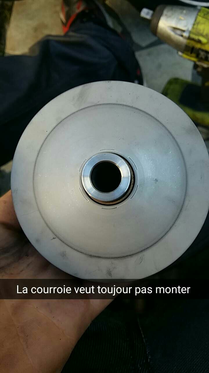

flostunt76 Posté(e) le 28 septembre 2015 Auteur Signaler Posté(e) le 28 septembre 2015 Expliquer moi PK ma courroie ne monte pas assez haut
RyDeR_3.i Posté(e) le 29 septembre 2015 Signaler Posté(e) le 29 septembre 2015 sa! c'est sois courroie trop large ou ressort de poussée trop dur 1
chagre Posté(e) le 29 septembre 2015 Signaler Posté(e) le 29 septembre 2015 Salut!Effectivement elle peut être soit trop large, trop courte ou trop fine!Tu a desrondelles de calage devant le canon ? Tchuss!
flostunt76 Posté(e) le 29 septembre 2015 Auteur Signaler Posté(e) le 29 septembre 2015 sa! c'est sois courroie trop large ou ressort de poussée trop durla courroi elle et neuve c une malossi kevlar de ludix et en ressort de poussée j'ai un rouge malossi et en fait quand je fais une pointe en plein milieu de la pointe on dirai que il y a quelque chose qui me freine ou me bride donc je vais pas jusqu au bout Salut!Effectivement elle peut être soit trop large, trop courte ou trop fine!Tu a desrondelles de calage devant le canon ? Tchuss! je pence quelle est trop large la longueur elle et bien car c une de ludix oui j'ai une roudelle c une assez fine
tomMpower Posté(e) le 29 septembre 2015 Signaler Posté(e) le 29 septembre 2015 Mais une courroie de booster pour essayer 1
jimmy@ Posté(e) le 29 septembre 2015 Signaler Posté(e) le 29 septembre 2015 oui c la photo qui fait sa j'aime pasceluis la est pour moto , un comme ça 1
flostunt76 Posté(e) le 29 septembre 2015 Auteur Signaler Posté(e) le 29 septembre 2015 Mais une courroie de booster pour essayerj'ai déja essayer et ça fait pareil celuis la est pour moto , un comme çaoui mais c un garde boue de stunt moi c un de nitro
tomMpower Posté(e) le 30 septembre 2015 Signaler Posté(e) le 30 septembre 2015 Et ton correcteur s'ouvre correctement? Et librement?

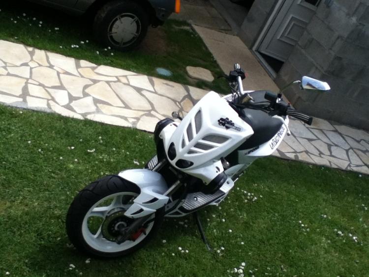

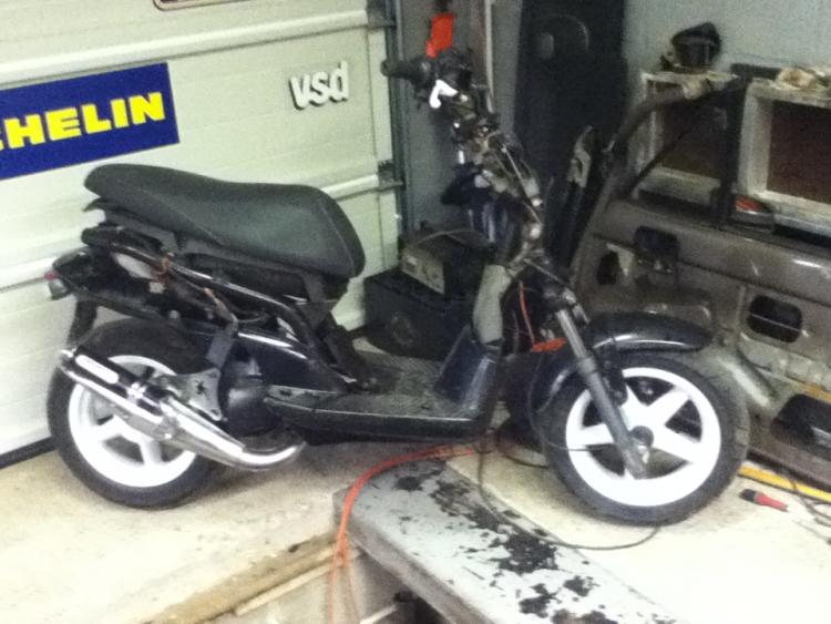

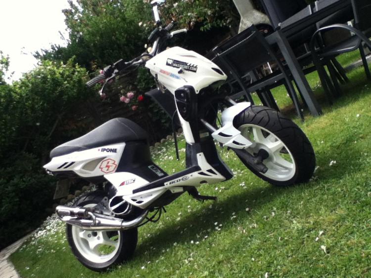

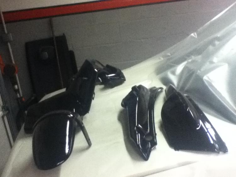

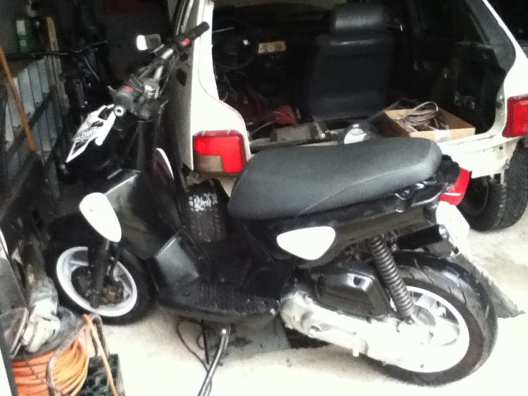

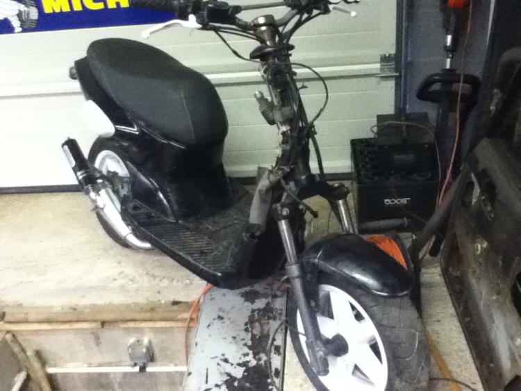

Tc2a Posté(e) le 30 septembre 2015 Signaler Posté(e) le 30 septembre 2015 bonjour je m'appelle florian j'ai 17 ans j habite au havre et j'ai acheté un mbk stunt nacked de 2008 que j'ai refais de A a Z car il était trafiquer niveaux moteur et électrique donc voici quelques photos :A l'achat Début de la restobeaucoup de boulot Le plus gros est fait ensuite gros changement niveaux esthétique les jante et carénage super résultat :cool2:Le voici maintenant et ses pas fini La configuration kit 50 mvt aluboîte a clapet malossi vl10carburateur 19 dellerto black éditionpot yasuni c16variateur Stage6cloche Stage6embrayage artek k2courroie polini La futur configuration kit 70 most wicked (j'ai) pot mxs ou mostvilebrequin doppler endurance (j'ai)boîte a clapet mxs ou conti chrboîte a clapet vforce am6carburateur 24 pwkpack overrange Stage6 ou poliniembrayage arteck k2 (j'ai)cloche Stage6 (j'ai)joue fixe polini ou Stage6 rtallumage mvt ddça va tourner fort Les dernière pièce niveaux esthétique seront:torsen polinijante Stage6 ou black diamondfourreaux Stage6 rt chromé ou orangeamortisseur fournal ou arteckcarter de kick tnt chroméguidon potence bcd chromémaitre cylindre rstgarde boue avant de rocketpassage de roue bcdgarde boue mtktune peinture noir mat ou pailleteret on fini avec un petit avant aprèsAvant Après donc voilà hate de voir ce que sa donne j'aime beaucoup il est magnifique
flostunt76 Posté(e) le 30 septembre 2015 Auteur Signaler Posté(e) le 30 septembre 2015 j'aime beaucoup il est magnifiquemerci ça me fait plaisir j'aime beaucoup ton Stunt aussi
