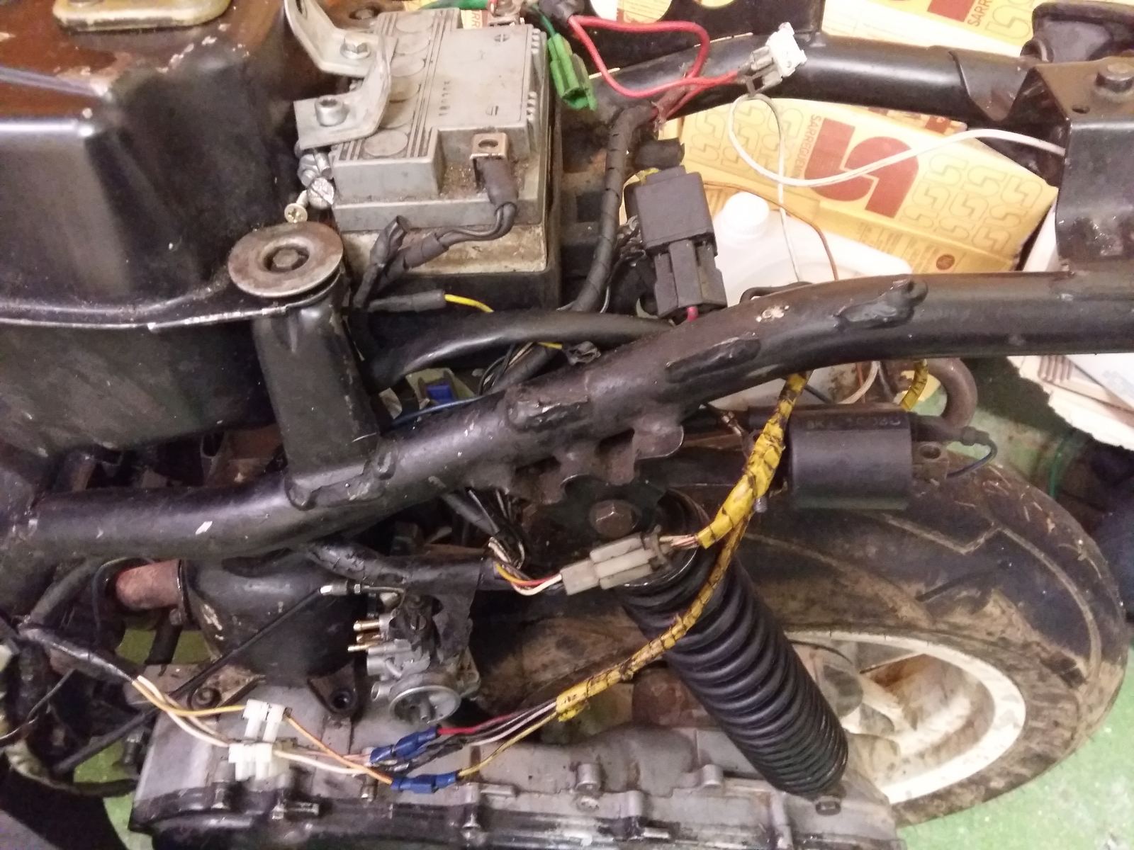

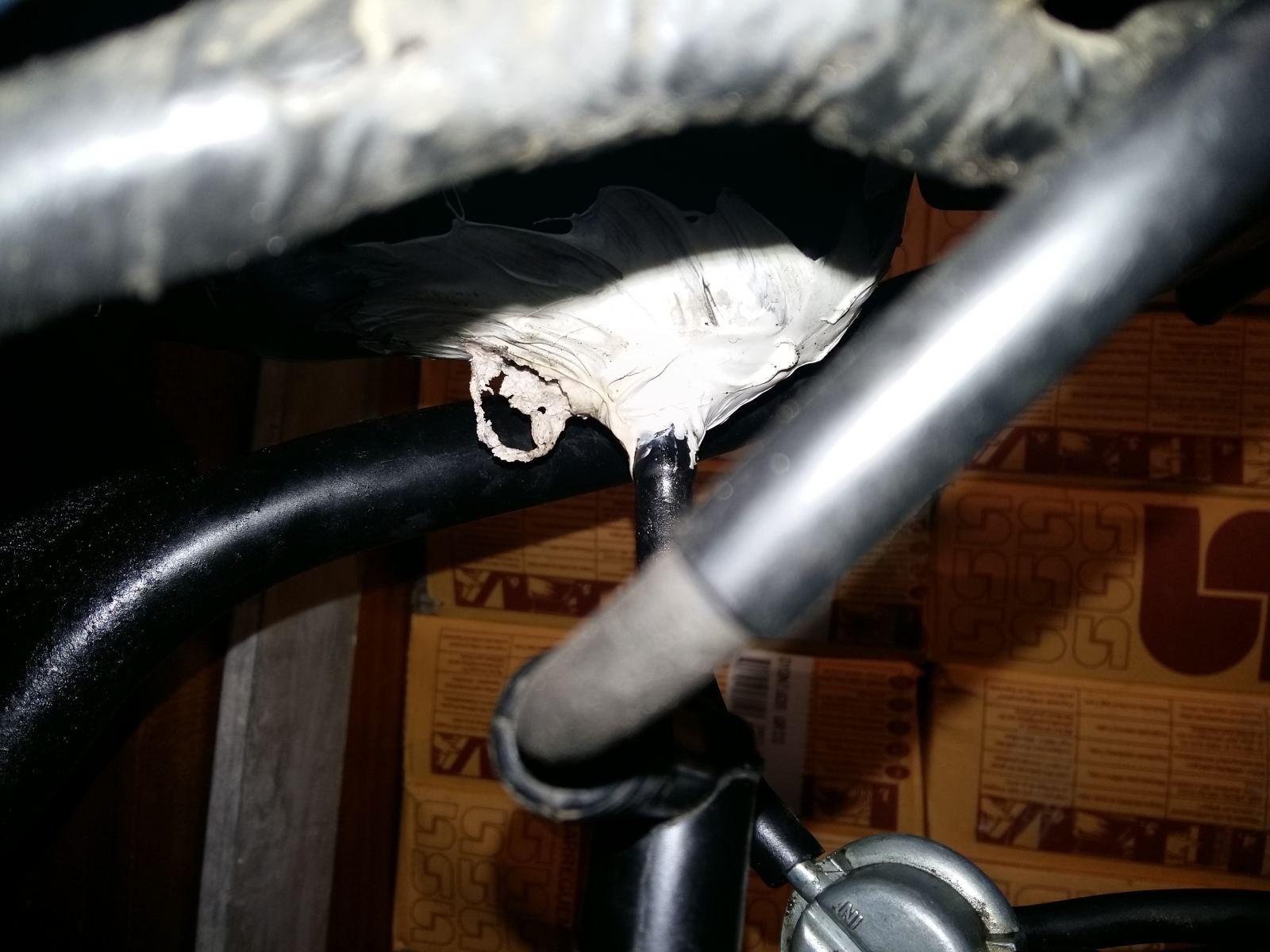

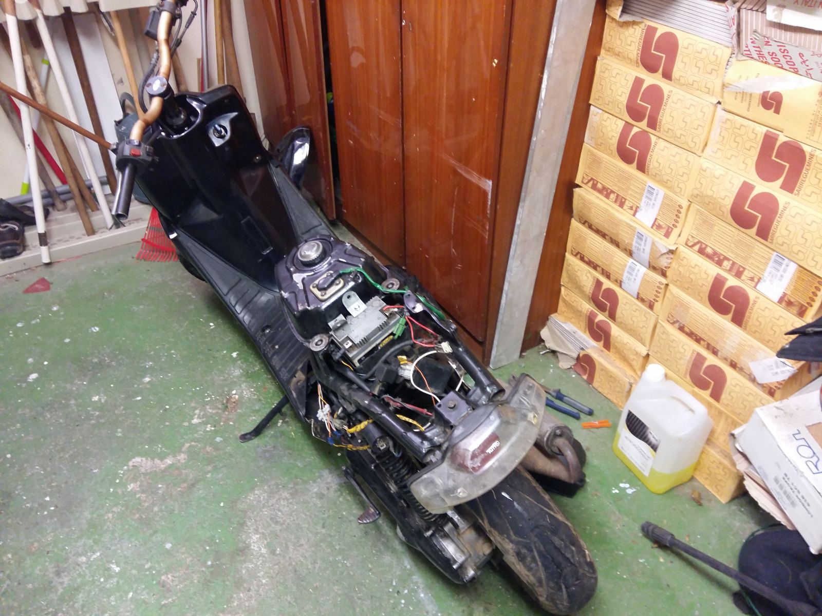

flostunt76 Posté(e) le 3 janvier 2016 Auteur Signaler Posté(e) le 3 janvier 2016 Slt tout le monde Bon j'ai essayé de faire démarrer le booster mais rien à faire donc au début je démonte la bougie et la pas d étincelle donc je regarde l antiparasite il fonctionne je regarde le faisceaux fait a la barbare et je fais tien je vais essayer mon CDI a moi donc je change le CDI et la hop de l étincelle donc je remonte la bougie et je kick il y a rien donc donc je débranché le tuyau d essence et la pas d essence qui coule donc je démonté le robinet et je regarde il était boucher donc je souffle dedans ça se débouché donc je le remet toujours pas d essence qui coule donc je met de l essence au cylindre et la il broute il veut partir mais il part pas donc j'ai laisser ça m'a soûler donc je pense que le robinet et mort Quand penser vous
tomMpower Posté(e) le 3 janvier 2016 Signaler Posté(e) le 3 janvier 2016 Il y a un réservoir en tole ! sa rouille et ça se bouche ! d'ailleurs j'ai des problème avec sa! Genre de panne d'essence ,le moteur monte tous seul en régime au ralenti . Je raccelére bobo bobo .... hop je mets 2 coup de kick il est repartit comme si de rien! 2 fois qui me fait le coup ... Donc un jour sava être nettoyage du réservoir
