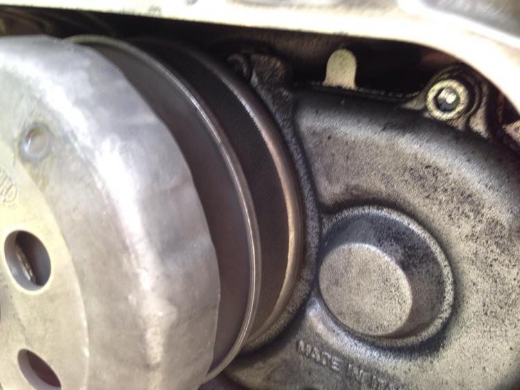

0 Dylandu76740 Posté(e) le 30 avril 2014 Auteur Signaler Posté(e) le 30 avril 2014 Alors voilà je donne quelque nouvelle. J'ai enfin eu le temps de monté ma clavette décalé hier, j'ai eu aucun problème pour le montage mais par contre je n'es pas ressentie de différence pour 5 euros pas grave ^^. Mon amis n'a pas pu me prêter une courroie de Ludix pour testé mais ma courroie mesurant plus que 15mm de largeur je compte la changé, me conseil tu d'en prendre une de Ludix sachant que la mienne laisse déjà que 3mm ?
0 JSP SCOOTER (tom67) Posté(e) le 30 avril 2014 Signaler Posté(e) le 30 avril 2014 Alors voilà je donne quelque nouvelle. J'ai enfin eu le temps de monté ma clavette décalé hier, j'ai eu aucun problème pour le montage mais par contre je n'es pas ressentie de différence pour 5 euros pas grave ^^. Mon amis n'a pas pu me prêter une courroie de Ludix pour testé mais ma courroie mesurant plus que 15mm de largeur je compte la changé, me conseil tu d'en prendre une de Ludix sachant que la mienne laisse déjà que 3mm ? non pas dans ce cas tu as bien mis le décallé vers la droite? tes ressorts d'embrayage sont trop mou si tu n'as rien remarqué c'est que ton moteur ne prend pas de haut régime au démarrage. 1
0 Dylandu76740 Posté(e) le 30 avril 2014 Auteur Signaler Posté(e) le 30 avril 2014 D'accord, oui j'ai bien mis le cotée décaler vers la droite ^^ Je tiens à préciser que il son tendu au 3ème trais car je pense avoir un très bon démarrage il prend tous c'est tours au démarrage à mon avis..
0 Dylandu76740 Posté(e) le 1 mai 2014 Auteur Signaler Posté(e) le 1 mai 2014 non pas dans ce cas tu as bien mis le décallé vers la droite? tes ressorts d'embrayage sont trop mou si tu n'as rien remarqué c'est que ton moteur ne prend pas de haut régime au démarrage. t'es sur qu'il sont trop mou? il gueul pas mal au démarrage..
0 JSP SCOOTER (tom67) Posté(e) le 1 mai 2014 Signaler Posté(e) le 1 mai 2014 ok de toute façon la clavetté décalé est bof avec les nouveaux cdi, sur les cdi av 2004 sa marchai mieux.. et la couleur bougie devient bizare aussi lol
0 lapin Posté(e) le 1 mai 2014 Signaler Posté(e) le 1 mai 2014 (modifié) ok de toute façon la clavetté décalé est bof avec les nouveaux cdi, sur les cdi av 2004 sa marchai mieux.. et la couleur bougie devient bizare aussi lol Non tom moi j en installer sur après 2004 j'ai vue vraiment la différence est même sur de l origine est un pot après peut être que le cdi c était un type origine :ninja: après sa dépend du scoot est des réglages ( car si il encore les galets de 7g passer ça me parrait bien lourd tou sa) Modifié le 1 mai 2014 par lapin
0 Dylandu76740 Posté(e) le 1 mai 2014 Auteur Signaler Posté(e) le 1 mai 2014 Bhin moins que 7g ça gueul et avance moins en pointe..
0 lapin Posté(e) le 1 mai 2014 Signaler Posté(e) le 1 mai 2014 Bhin moins que 7g ça gueul et avance moins en pointe.. c'est bizarre Moi j'ai 13*44 en primaire et 14/41 secondaire galet 6.2 g ressort
0 Dylandu76740 Posté(e) le 1 mai 2014 Auteur Signaler Posté(e) le 1 mai 2014 Ouais :/ mais bon ma courroie fais plus que 15mm peut être que ça joue
0 lapin Posté(e) le 2 mai 2014 Signaler Posté(e) le 2 mai 2014 Ouais :/ mais bon ma courroie fais plus que 15mm peut être que ça joue Change la prend une de ludix Prend aussi des rndelle de variateur top perf ou stage en 13 pour aider a régler la variation
0 Dylandu76740 Posté(e) le 2 mai 2014 Auteur Signaler Posté(e) le 2 mai 2014 Tom m'a dis que c'etais pas nessesaire puisque elle montais déjà et laissais que 3mm, vue le prix d'une courroie vaut mieux être sur ^^
0 Dylandu76740 Posté(e) le 28 mai 2014 Auteur Signaler Posté(e) le 28 mai 2014 alors ?.. je vais l'acheter dans les jours qui suivent, quelle courroie ?
0 JSP SCOOTER (tom67) Posté(e) le 28 mai 2014 Signaler Posté(e) le 28 mai 2014 (modifié) alors ?.. je vais l'acheter dans les jours qui suivent, quelle courroie ? ludix du peux mettre (elle débordera un peu (2mm) dans le correcteur mais c'est pas bien grave) sinon une de booster, comme tu veux mec ^^ Modifié le 28 mai 2014 par tom67
0 Dylandu76740 Posté(e) le 28 mai 2014 Auteur Signaler Posté(e) le 28 mai 2014 Niveau perf le mieux c'est quoi ?
0 JSP SCOOTER (tom67) Posté(e) le 28 mai 2014 Signaler Posté(e) le 28 mai 2014 celle de ludix, sa te fait du semi GP
0 frax Posté(e) le 28 mai 2014 Signaler Posté(e) le 28 mai 2014 Salut, Mets une courroie de ludix tu y gagnera ;) Merci en fait Tom c'est :cool: :cool: :cool:
0 jimmy@ Posté(e) le 29 mai 2014 Signaler Posté(e) le 29 mai 2014 booster origine : Largeur : 17.0mm , Hauteur : 8.5mm , Longueur : 750mm , Angle : 30 ludix : : Largeur : 17mm , Hauteur : 9.0mm , Longueur : 764mm , Angle : 32 Suzuki Katana <-'99 : Largeur : 17.5mm , Hauteur : 8mm , Longueur : 770mm, Angle : 30 MALOSSI Kelvar Belt (Morini) la dernier n'est pas mieux ?
0 Dylandu76740 Posté(e) le 29 mai 2014 Auteur Signaler Posté(e) le 29 mai 2014 la largeur de la dernière est super large je pence quelle descendra pas assez
