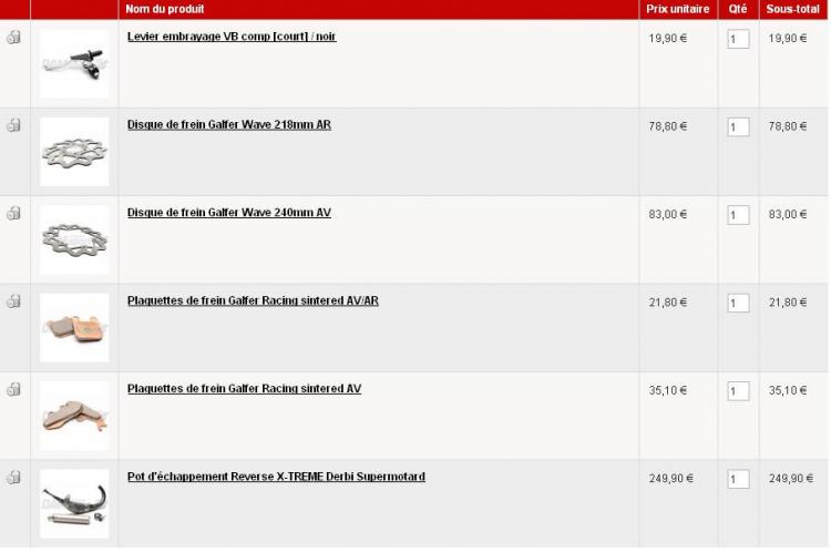

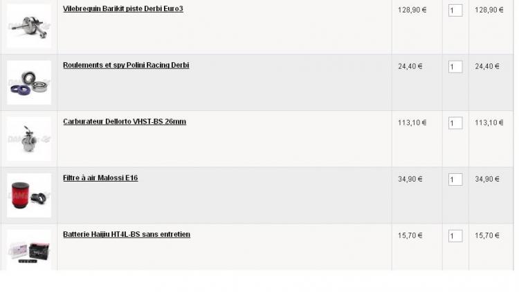

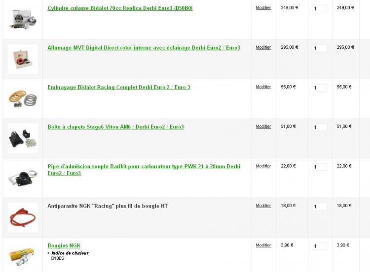

0 JSP SCOOTER (tom67) Posté(e) le 9 septembre 2013 Auteur Signaler Partager Posté(e) le 9 septembre 2013 >Bon Breff, j'ai fais mon choix voici la commande = Lien vers le commentaire Partager sur d’autres sites More sharing options...
0 Neo Posté(e) le 9 septembre 2013 Signaler Partager Posté(e) le 9 septembre 2013 (modifié) Prend un BRK 70 et perso j'aurais pris le MHR beaucoup plus plaisant a conduire en all days et plus de couple et plus puissant que le Bidalot Stock ;) et le E16 passera pas sur Derbi Modifié le 9 septembre 2013 par Neo Lien vers le commentaire Partager sur d’autres sites More sharing options...
