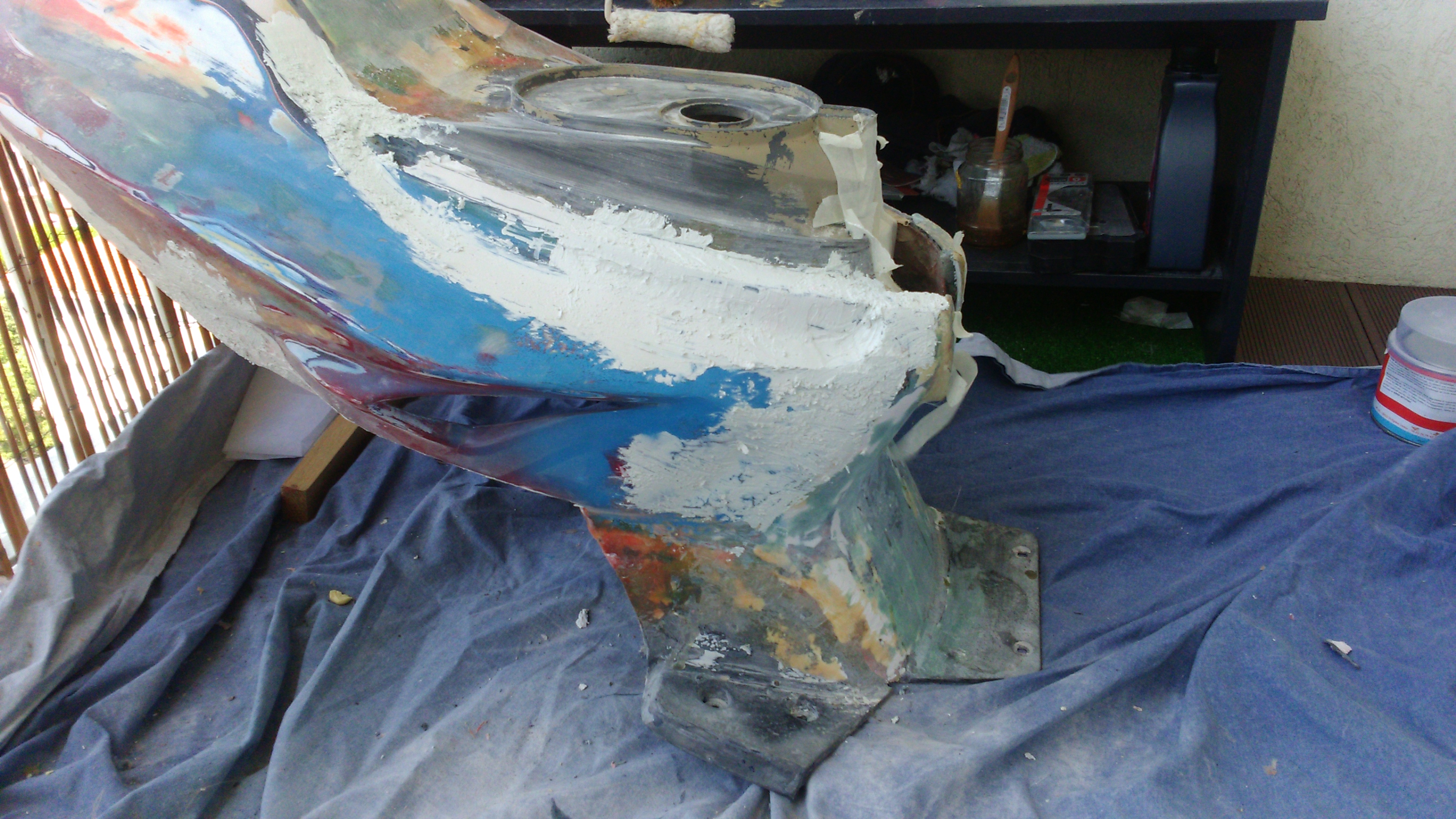

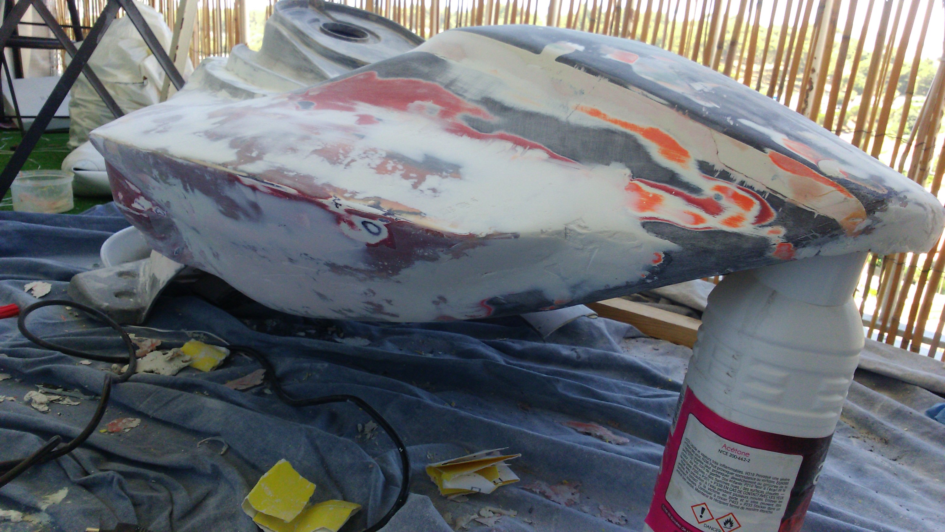

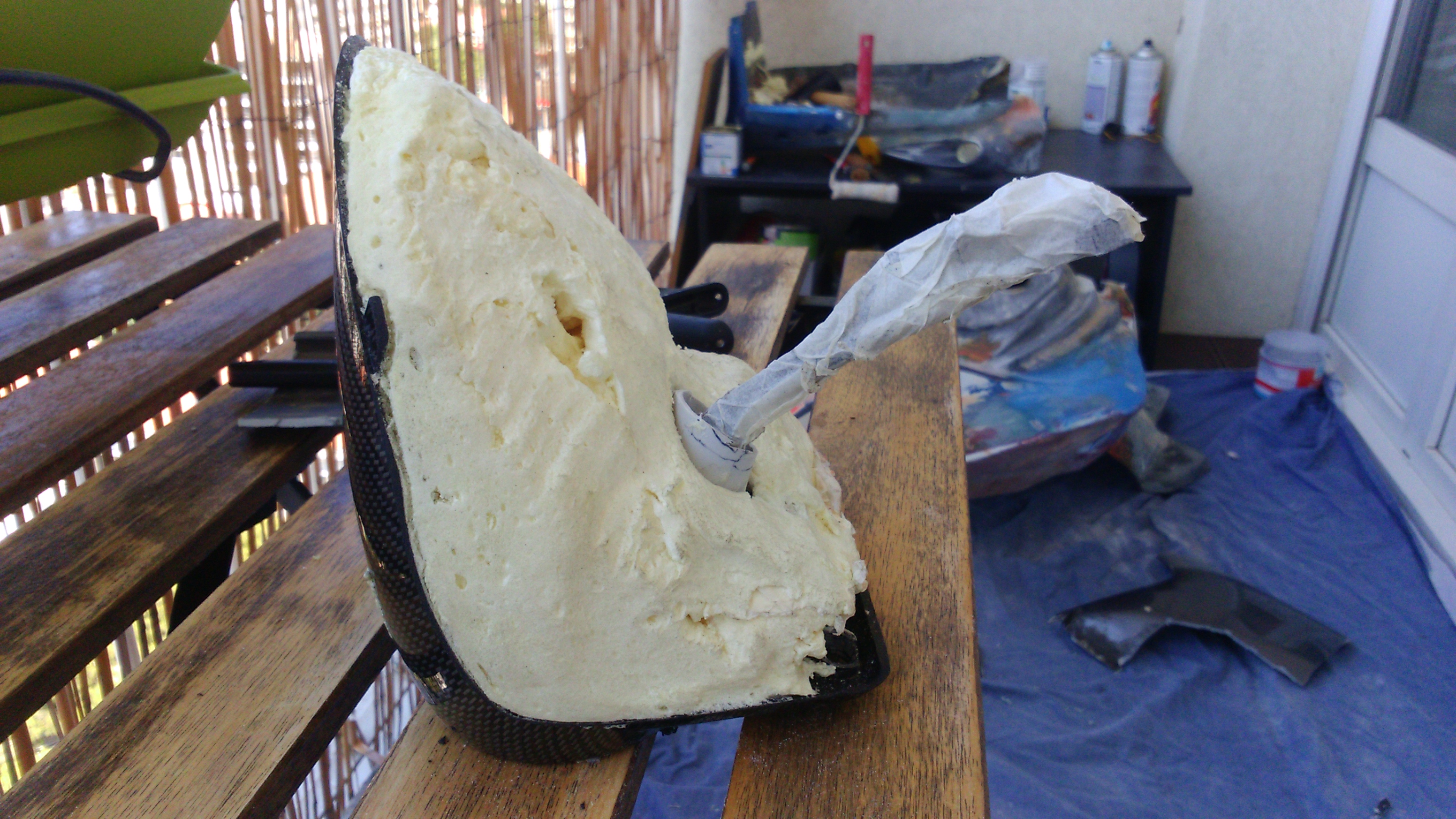

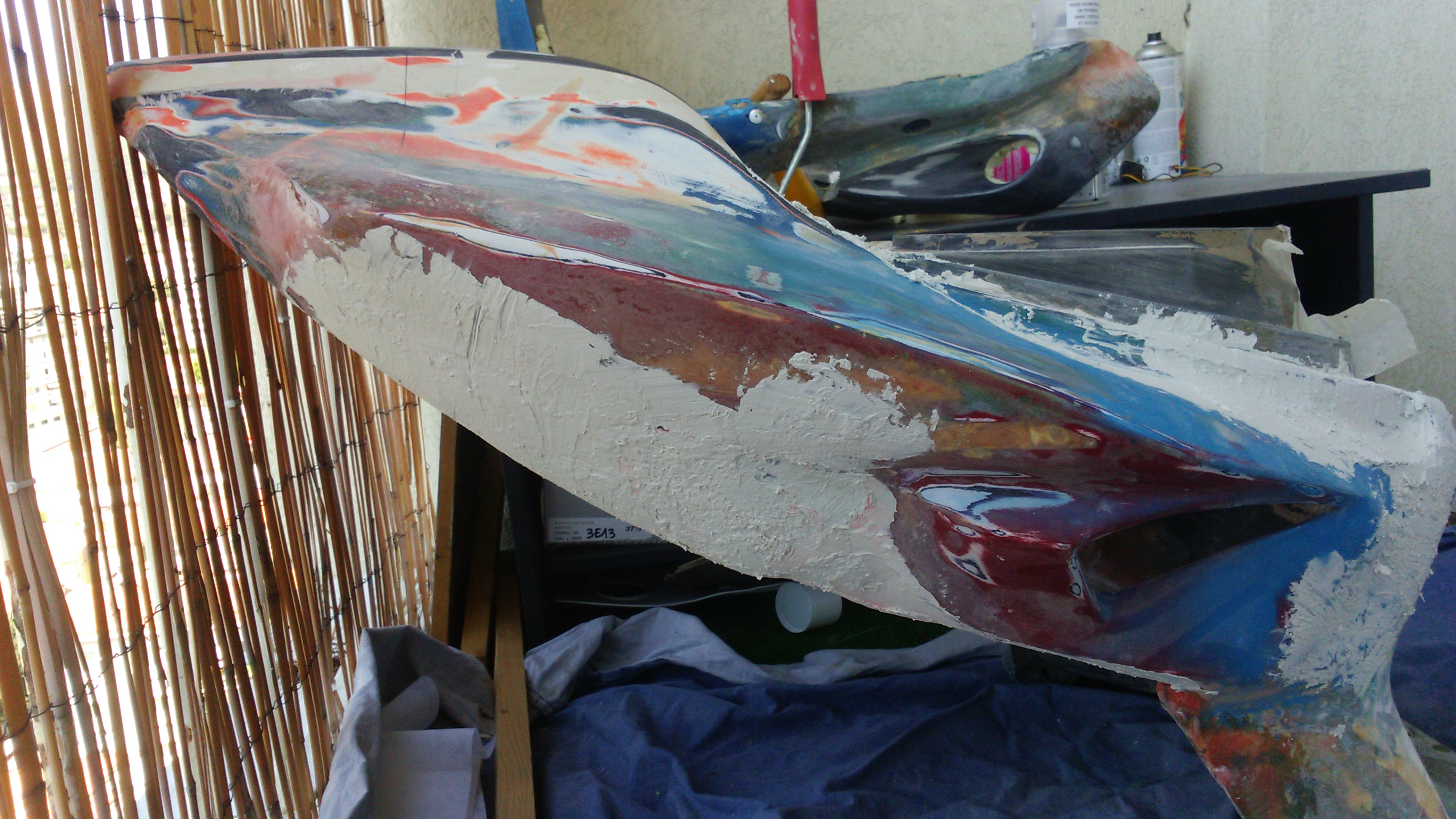

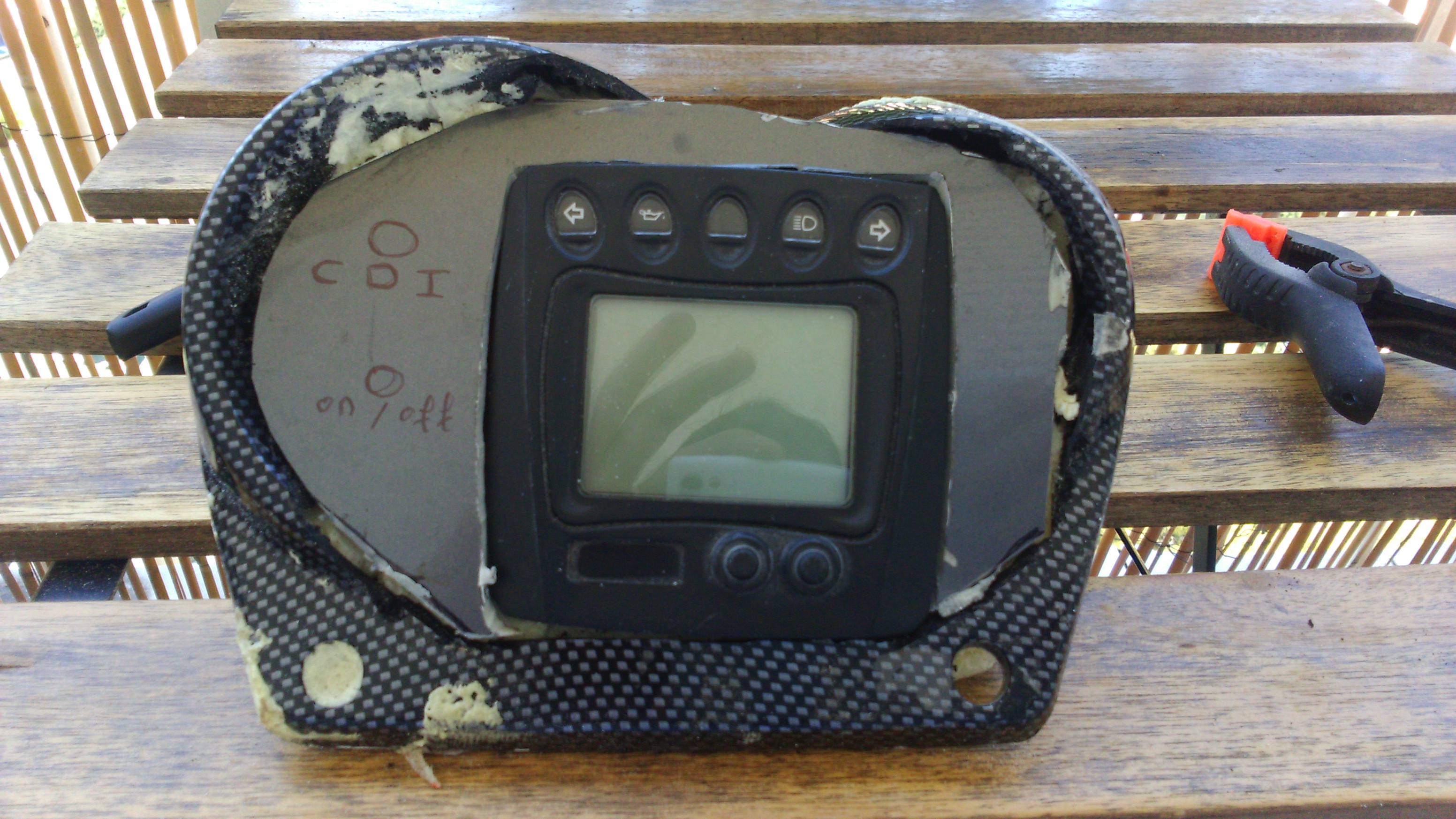

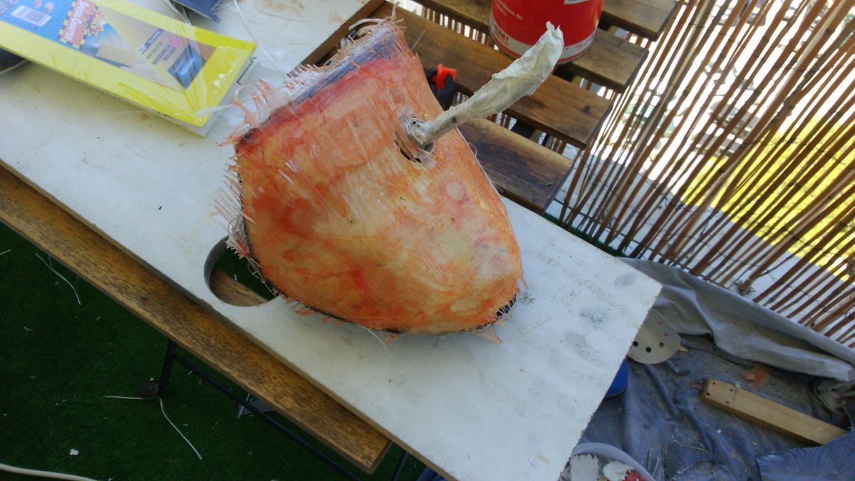

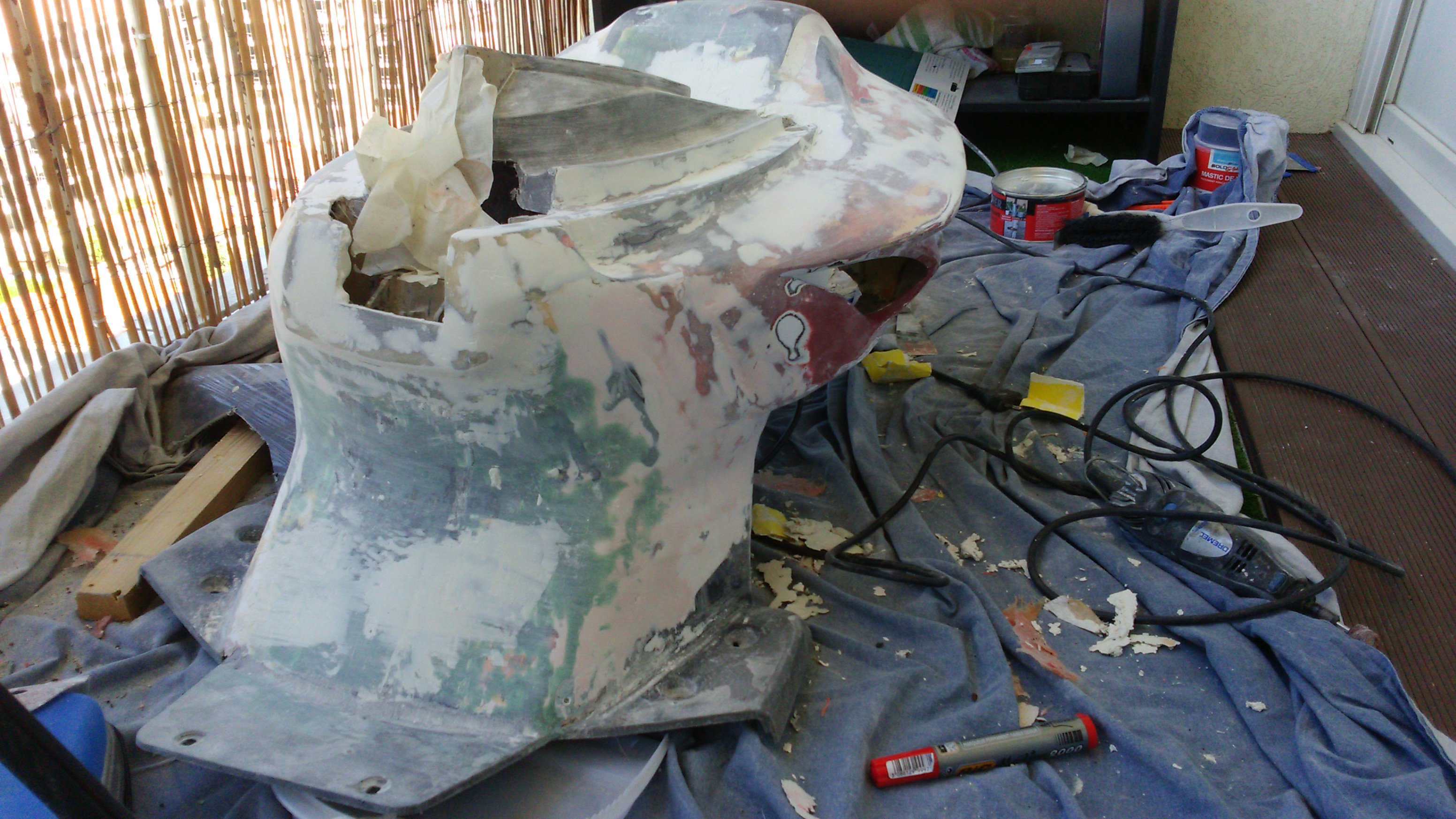

xXPtiBenXx Posté(e) le 28 juillet 2015 Auteur Signaler Posté(e) le 28 juillet 2015 Petite new's du jour, j'ai avancé la protection de compteur et continuer un peu la monocoque, place au photo.La monocoque
xXPtiBenXx Posté(e) le 28 juillet 2015 Auteur Signaler Posté(e) le 28 juillet 2015 tu maîtrise ! Merci, pour une première fois sachant que je suis pas du métier je suis plutôt satisfait pour le moment.
tomMpower Posté(e) le 28 juillet 2015 Signaler Posté(e) le 28 juillet 2015 Effectivement tu a une bonne maîtrise pour la pose de la fibre etc le mastique tu as des progrès à faire même si j'ai déjà vue largement plus dégeu ! LOL Non vraiment tu as assurer sur cette mono!
chagre Posté(e) le 28 juillet 2015 Signaler Posté(e) le 28 juillet 2015 du beau taf! va falloir que je m'accroche derriere
xXPtiBenXx Posté(e) le 28 juillet 2015 Auteur Signaler Posté(e) le 28 juillet 2015 Merci Tom, des progrès a quel niveau (ça m’intéresse de savoir justement)? du beau taf! va falloir que je m'accroche derriere t'inquiète, c'est pas si complexe que ça, en plus tu prend principalement que des coques de nitro qui sont prévue pour se monter entre elle, moi avec la monocoque étant donné quel comprend des coques de nitro, nitro MTKT et stunt BCD j'ai du un peu improviser lol.
tomMpower Posté(e) le 29 juillet 2015 Signaler Posté(e) le 29 juillet 2015 (modifié) Merci Tom, des progrès a quel niveau (ça m’intéresse de savoir justement)?t'inquiète, c'est pas si complexe que ça, en plus tu prend principalement que des coques de nitro qui sont prévue pour se monter entre elle, moi avec la monocoque étant donné quel comprend des coques de nitro, nitro MTKT et stunt BCD j'ai du un peu improviser lol.Bah juste au niveau de la pose du mastique (je sais c'est dur...),mais il faut que tu lisse plus ton mastique car la quand tu vas poncer.Tu vas avoir des défaut que tu aurait pu éviter rien que posant mieux ton mastique ,et ptit conseil quand ton défaut et horizontale ou verticale pose ton mastique dans le même sens ! Sinon continu niveaux fibre de verre continue tu n'as pas a rougir devant un vrai carrossier ! Modifié le 29 juillet 2015 par tomMpower
xXPtiBenXx Posté(e) le 29 juillet 2015 Auteur Signaler Posté(e) le 29 juillet 2015 Bah juste au niveau de la pose du mastique (je sais c'est dur...),mais il faut que tu lisse plus ton mastique car la quand tu vas poncer.Tu vas avoir des défaut que tu aurait pu éviter rien que posant mieux ton mastique ,et ptit conseil quand ton défaut et horizontale ou verticale pose ton mastique dans le même sens ! Sinon continu niveaux fibre de verre continue tu n'as pas a rougir devant un vrai carrossier !Sur la photo en fait le mastic avais commencer à tirer (grave trop chaud dehors) donc je me suis fais avoir , merci pour les conseils et les encouragement en tout cas. Sinon aujourd'hui j'ai recu 2 colis qui veut voir le contenu?

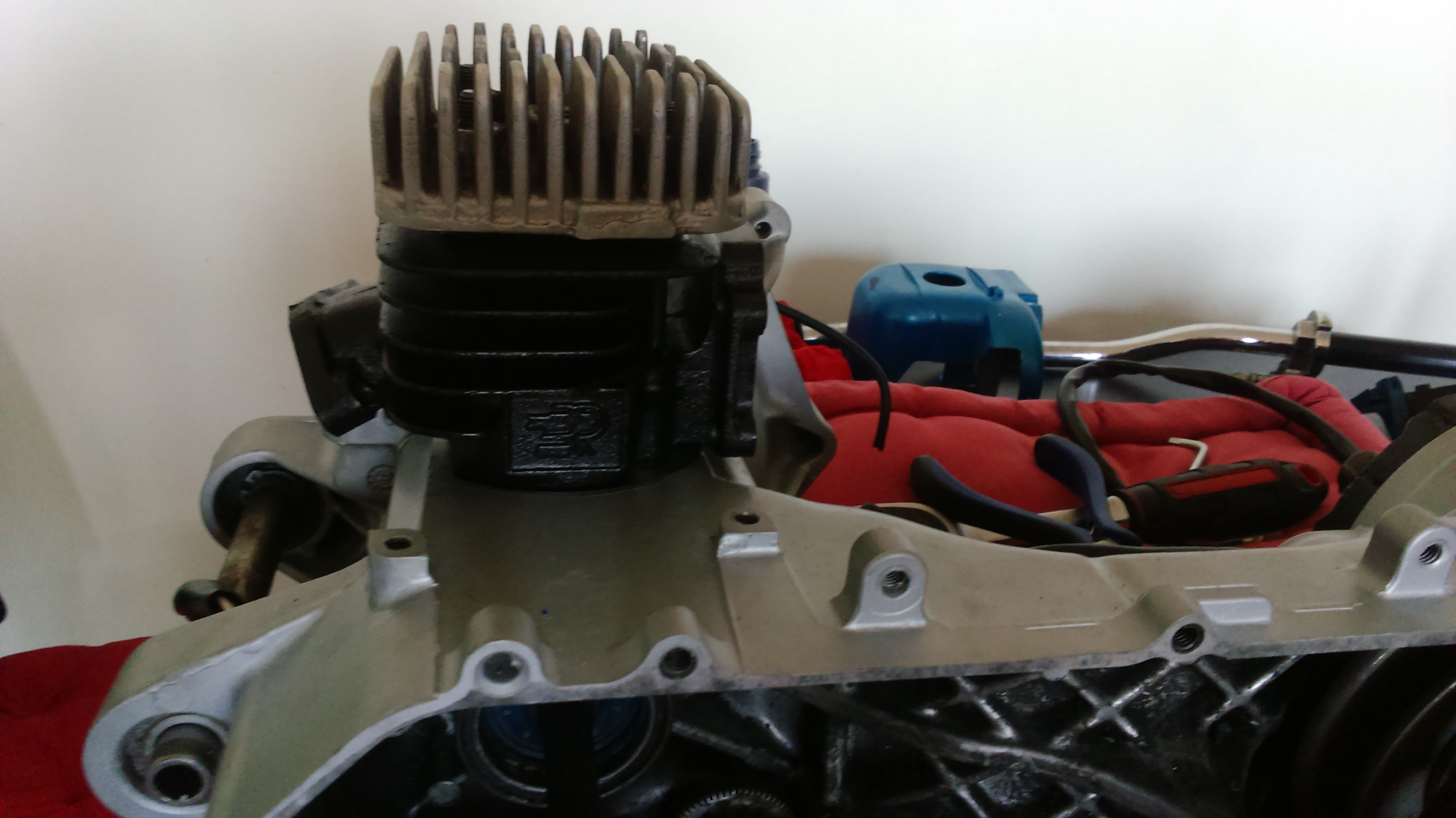

xXPtiBenXx Posté(e) le 29 juillet 2015 Auteur Signaler Posté(e) le 29 juillet 2015 Allé je balance:Je commence par le gros colisEt le kit DR aussitôt monté:
YasunBooster Posté(e) le 29 juillet 2015 Signaler Posté(e) le 29 juillet 2015 tu vas te régaler avec ce kit
tomMpower Posté(e) le 30 juillet 2015 Signaler Posté(e) le 30 juillet 2015 Oe il est bien ! c'est le même que l'ancien top perf trophy maintenant le black trophy et légèrement amélioré.
