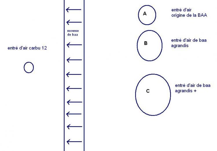

donc d'après vous =
avec lequel de ces trous le carburateur vas aspirer le plus d'air ? =
Théoriquement le plus gros. Si tu me dis non c'est le plus petit je peux très bien te dire que j'ai pas assez d'information sur la capacité de la boîte et aussi quelle est la grosseur de la mousse etc..  :cool2:
du moment que le trou d'entré d'air (même le plus petit) est plus grand que le venturi du carburateur, l'air aspiré aura le même volume, quel que soit la taille du trou, vue que il y a que un certain volume qui peux passer au travers la mousse
donc d'après vous =

La performance augmentera, forcément, tu prends un cornet et une BAA, sans prendre le reste en considération, le cornet fait moins de pertes de charge, ça marche un peu mieux, même si la section est supérieure (infinie ou égale à la section d'entrée du carburateur ?) au venturi du carburateur.
Après ce qui est embêtant c'est qu'en général on perd en partie le guidage du flux, faudrait faire un tuyau avec la même longueur mais juste une section de plus gros diamètre, je suis sûr que ça serait niquel, mais bon, pour ce qu'on y perd c'est pas énorme.
Si t'agrandis un peu tu y gagnera, mais t'attends pas à quelque chose d'énorme, c'est surtout pour le son un peu + sympa, le tuyau dans la BAA en début sert en grande partie en tant que silencieux d'admission (en plus de la BAA elle-même).
