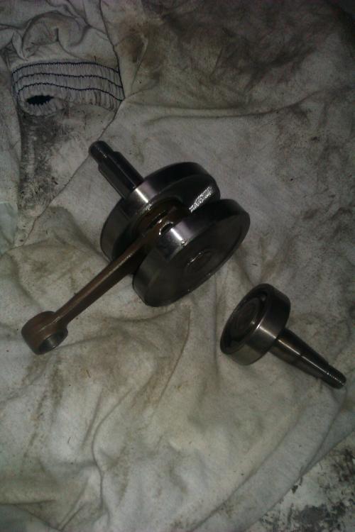

j'ai vue des vilebrequin malossi qui cassent, un doppler, les rondelles cuivrés de part et d'autre de la bielle qui s'usent etc..
un vilebrequin qui casse en 2 (mon frère sur am6) lol, le moteur tournai encore, mais dans le vide, comme un scoot sans courroie c'était chelou ^^
Modifié par tom67
Les rondelles qui s'usent c'est normal enfin ça dépends à quel point
Mais là Tom il va falloir que tu m'explique, t'es un sorcier ou magicien ?
Car si tu m'avais montré une photo avec le côté transmission de cassé je dirai ok mais là sur la photo c'est le côté allumage qui a pété donc ton vilebrequin est encore relié a ta transmission mais plus à l'allumage donc le moteur ne tourne plus ... J'ai du mal à te croire à moins que l'image ne soit pas contractuelle :D2
Comme à l'inverse des vilos d'origine en run tiennent le coup
