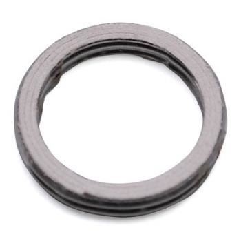

Je n'ai pas cette petite pièce moi, cest normal ?
oui c'est normal, sa c'est le joint pour le pot d'origine,
mais toi tu dois avoir celui là = http://www.maxiscoot.com/motoforce-joint-de-pot-d-echappement-mf10-12140.html
Oui celui je lai a la cartouche et j'en ai un autre a la sortie du cylindre. Normalement demain ou mardi j'ai un pot d'origine pour tester, au niveau des galets cest pas grave jaurais juste moins de pointe et plus d'accélération, sa ne fera rien au moteur ? Et pour la richesse, je dois visser ou dévisser la visse ? Dévisser plutot non ? Merci
