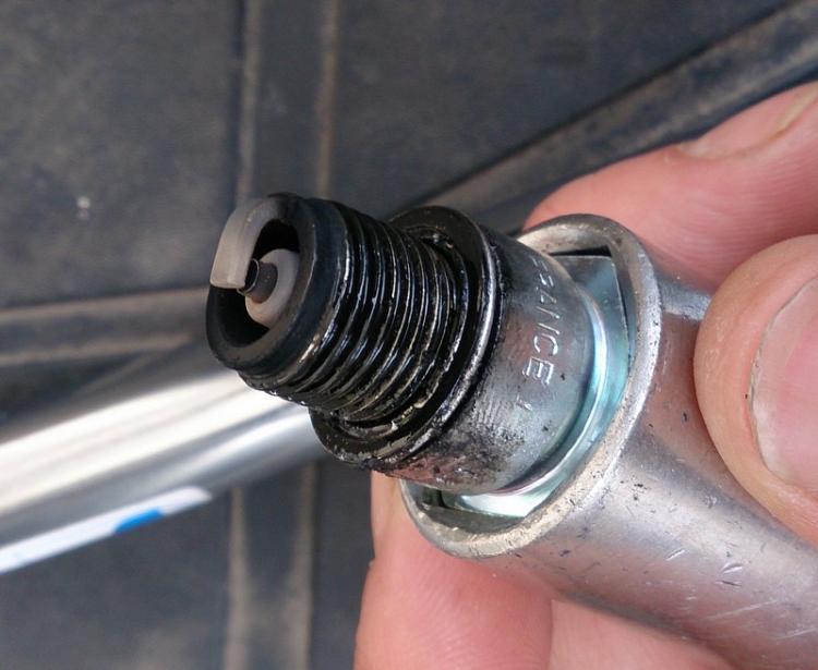

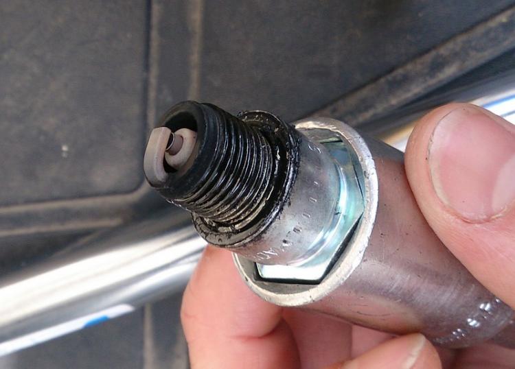

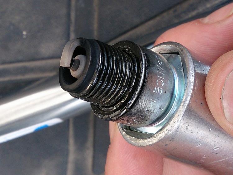

 - gicleur 105, symptome trop riche, petarade au démarrage des qu'il y a un effort (trotoire, cote) et de plus en plus si je met plus de gaz. bonne accélération mais jusqu'au 3/4 de gaz, si je met le reste je perd des tours/min. (test en aiguille au premier cran, un poil mieux mais c'est quasi pareil)
pour ce dernier test, j'ai fait une photo de la bougie en mode utilisation intensive mais pas "arret carburateur"
"elle parait moins clair en photo, clic sur l'image pour bien voir  ;) "

Un conseil commences par oublier un moment ta bougie, quand tu aura un comportement qui te conviens, tu valides en partie ce réglage et tu fignoles, tu peux par exemple augmenter au fur et à mesure le gicleur jusqu'à avoir un mélange trop riche au moins tu détermines la limite et tu redescends en gicleur en fonction de ça, ensuite tu afines le reste des réglages en prenant en compte le fait que ton gicleur peut encore changer en fonction de l'aiguille

J'ai exactement le même souci que toi . après une bonne pointe mon scoot fume beaucoup et blanc et il est grave chaud et il pue une odeur trop bisar. Je suis en boîte à air aussi et j'ai le même souci de carburation que toi car quand ma bougie est marron clair (gicleur 83) le scoot marche le feu mais pour que la couleur de la bougie sois correcte a mon goût marron foncé je dois mettre un gicleur 88 et la bougie claque tous les 200 km car je suis trop riche? ???
Je m'installe dans ce sujet
si ta bougie est neuve va falloir du temp pour quel se colorise ,elle risque seulement de noircir si t'insiste avec le starter auto donc attend la couleur chocolat (500km)ensuite si c'est le carburateur du scooter marque Generic de couleur rouge qui est sur la photo change ton carburateur par une marque, car leur carburateur d'origine c'est de la crotte et il se dérègle toujours(pratiquement in réglable et stable.
