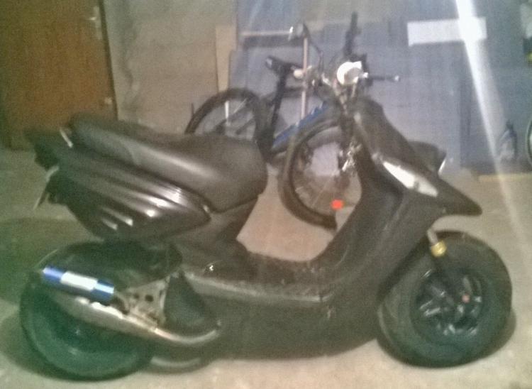

salut a tous, je voulais vous présenté mon rocket voilà la photos de quand je l'ai acheté:
post-40844-0-34852800-1406131788_thumb.j

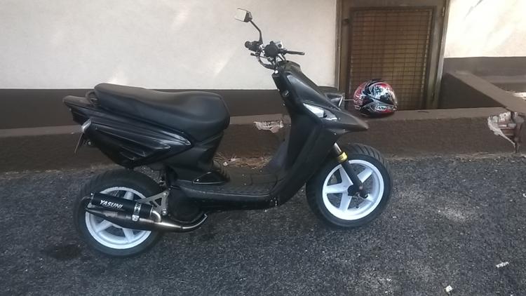

et maintenant avec les jantes 12 pouces,carburateur 17.5 et pot yasuni z:
post-40844-0-88033200-1406131903_thumb.j
j'aurais aimer avoir vos proposition concernant le kit 50 en alu que je compte mettre soit le polini evo soit le mhr de même que pour le variateur et l'embrayage sa m'aiderais beaucoup :)
