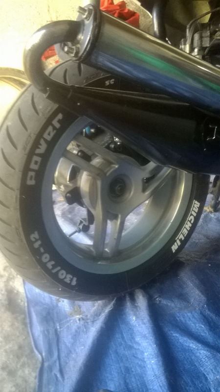

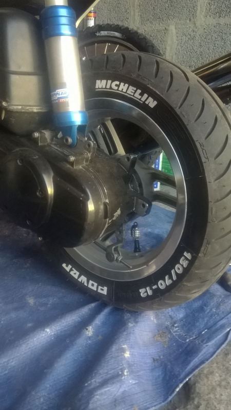

cedric62 Posté(e) le 18 avril 2016 Auteur Signaler Posté(e) le 18 avril 2016 voilà seance d'ecriture....
Gueko Posté(e) le 19 avril 2016 Signaler Posté(e) le 19 avril 2016 Écriture sur le pneu fait toujours bien propre, il faudrait que je le fasse aussi Bas voilà encore des petites balades et bientôt l'ouverture complète pour voir Petite question, c'est une boîte à air d'origine ou une type origine ?

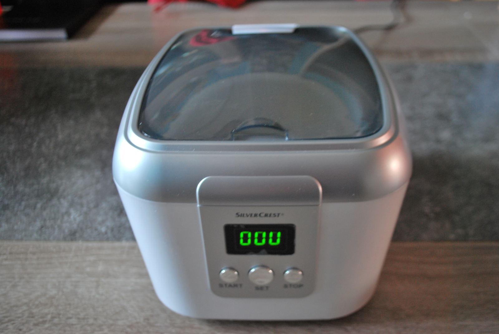

cedric62 Posté(e) le 27 avril 2016 Auteur Signaler Posté(e) le 27 avril 2016 Nouvelle achat du jour ma friteuse....lol
cedric62 Posté(e) le 27 avril 2016 Auteur Signaler Posté(e) le 27 avril 2016 Ca vas pour le prix et pour nettoyer nos petite pièces moteur c assez.avec un peu de cillit ou vigor ont vas dire ca aide aussi mais ca marche très bien .
