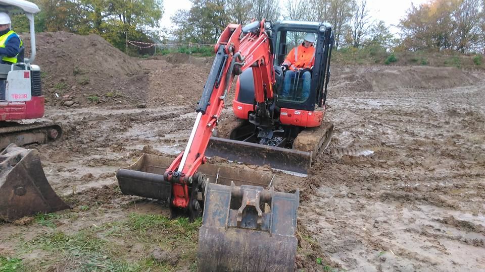

cedric62 Posté(e) le 16 novembre 2016 Auteur Signaler Posté(e) le 16 novembre 2016 (modifié) Bonsoir , j'ai bien récupéré mon support de go pro je suis en formation conduite d'engin de chantier je vais voir pour vous faire une vidéo en revenant de formation ce seras plus simple parce qu'a 6h40 du mat y vas faire un peu beaucoup noir....sinon le scoot en lui même ont est mercredi il la déjà avalé 300km en 3 jour en gros 45km aller ma formation....aucun souci j'ai monté mes galet a 5.5gr mais je vais en redescendre 3 a 5gr puis redescendre de 2pts mon gicleur principal sinon le scoot tourne très bien 3 coup de kick le matin et vroummm....mais je trouve que ca fait beaucoup 5litre au 100 nan??pour un ludix carburateur de 17.5 boîte à air d'origine je roule entre 70 et 90 sur grand route (je parle vitesse réel) après il y a pas mal de vent par chez moi route des champ de la pluie brouillard froid ca dois pas aidé?? Rien qu'a voir le terrain ont a tout compris du temps c'est tans ci.... (oui, oui c'est moi sur la mini pelle) Modifié le 16 novembre 2016 par cedric62
