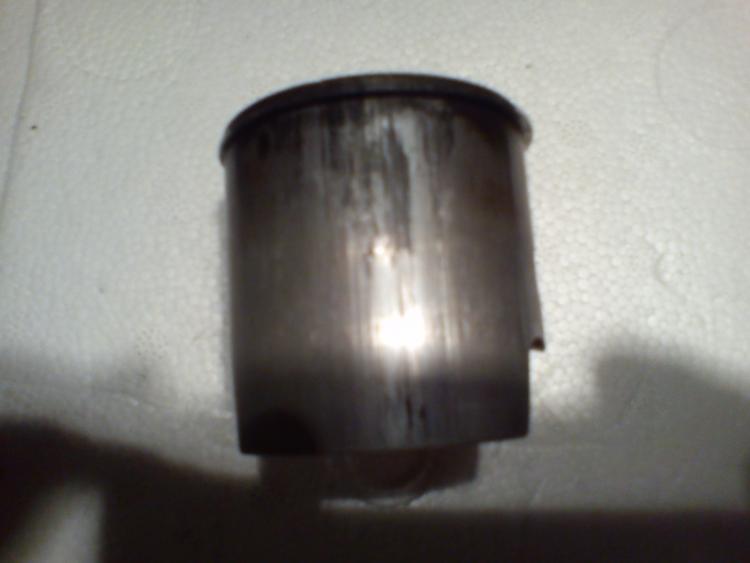

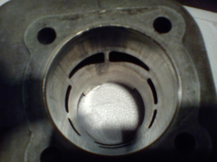

:) salut , j'ai récup un kit 70 airsal t6 Minarelli v , il à bien vecu et tournais encore avant le démontage
le cylindre présente des raillures que l'ons sens legerment au doigt , piston raillé aussi mais segment pas collé , bien libre , possible de le "sauvé" avec un coup de rodoir ou c'est dead ?

il tournera mais un coup papier léger 1200 a l'eau ou a l'huile  ;)
piston neuf serait le top
oui avec un bon rodoir et un piston a la cote superieure , il est repartit . il tournais encore tel quel il y'a une semaine .
