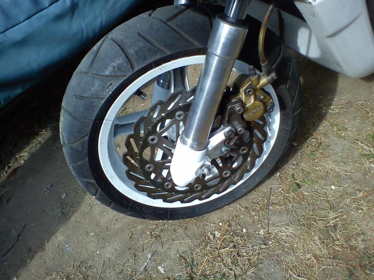

0 lapin Posté(e) le 11 novembre 2014 Auteur Signaler Posté(e) le 11 novembre 2014 non... DSC00097.jpg J aime pas trop satge 6 Tou le monde a na un j essaie de me demarquer comme je peux 1
