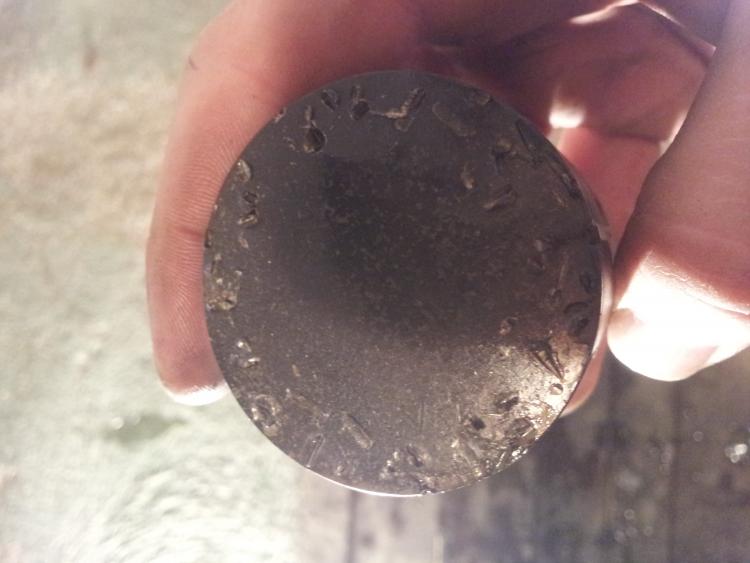

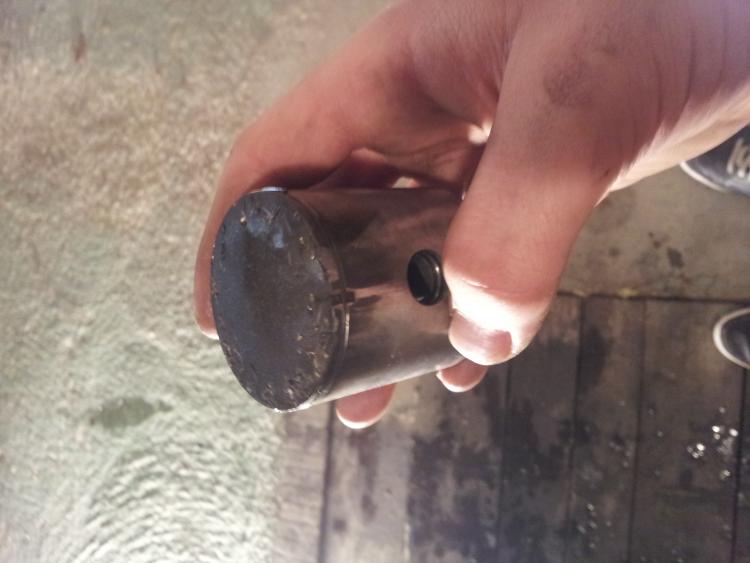

Bonjour à tous, je viens à vous car j'ai un soucis qui vient de se répéter pour la deuxième fois, au bout de 600km un petit dépot métallique passe dans mon moteur et explose donc ma culasse et mon piston. Cela m'est arrivé deux fois en 2 mois et je ne comprends pas d'ou cela vient. Ma cage à aiguille est bonne, mon piston en un morceau et segment aussi. Possible que cela reviennent du roulement ou de la cage du vilebrequin ?

ça n'a pas l'air d'être de la détonation, peut être que tu attrapes des merdouilles par le filtre à air ou par le pot
Par le filtre c'est possible ça ? Le pot je vais le nettoyer. Et puis c'est vraiment deux fois la même chose sur 2 pistons différents...

J'ai tout revérifié comme vous m'avez dis et je regarde ma cage à aiguille avec plus d'attention que la première fois, et la un petit morceau d'aiguille manquant et en tripotant à peine, le reste de l'aiguille qui se barre, le morceau manquant correspond exactement à celui qui à explosé... je m'étonne toujours de ne pas l'avoir vu avant :(
